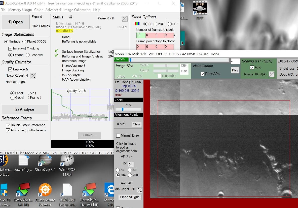

J'ai fait quelques prises avec  mon IDS et Genika Astro. Il semblerait, je n'en suis pas certain mais très suspicieux que cela soit du a la pause que j'ai effectuer lors de ses prises. Je n'ai jamais eu ça avant et depuis non plus et c’était la première fois que j’utilisais la pause pour cause de nuages mal polis.
Au final, on peut lire les images mais ça donne ça:
Quelqu'un a une idée comment réparer ça. Je sais comment couper la vidéo avec un coup de PIPP mais remettre l'origine a sa place, je chais pas faire.
