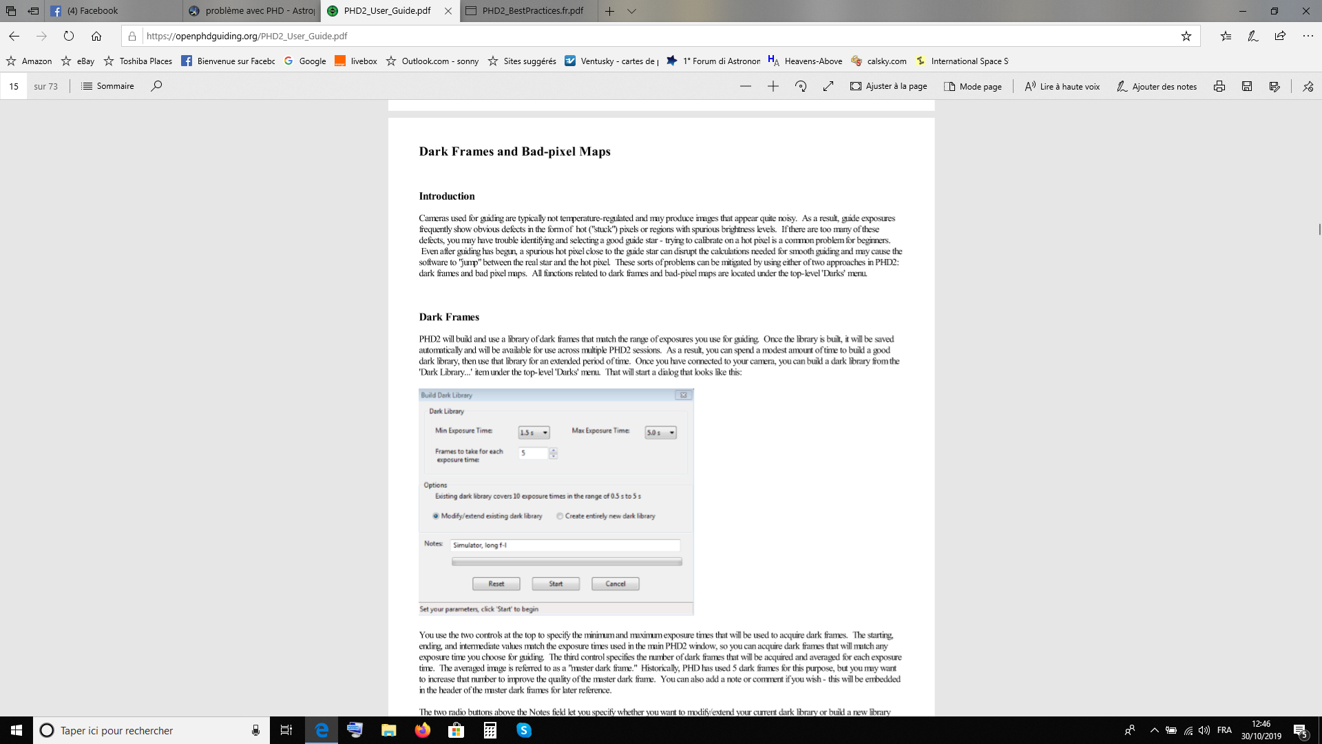

Tu relance l'assistant le soir avant ca prend 5 minutes les dark sont obligatoire pour bien fonctionner et même si cela te parait brilannt c'est peut etre un pixel chaut et cela t'evitera de te tromper ;)
http://openphdguiding.org/PHD2_BestPractices.fr.pdf

... intéressant ce tuto, mais assez indigeste pour moi débutant en autoguidage (enfin, je serai débutant le jour où je le réussirai à chaque fois)... je comprends pas tous les termes, beaucoup sont du javanais pour moi... merci quand même !

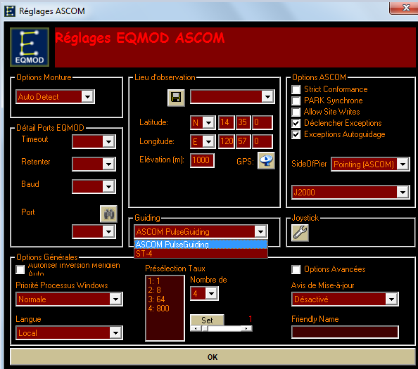

- sous eqmod tu es bien en 0.5 en Ad et  0.5 DEC ?

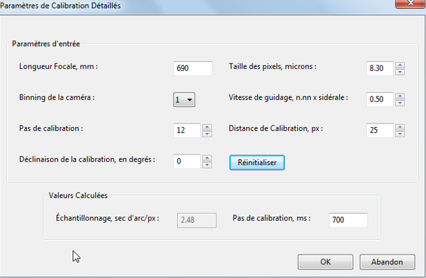

- sous PHD2 / le cerveau, tu fais bien le calcul du pas de calibration ?
la camera d'autoguidage fonctionne en St4 (branchement sur la monture ) ou en pulse guiding (branchement sur le port USB du PC)
sous eqmod, tu choisis entre pulse guiding et ST4
sous PHD, si ST4 on choisit "on camera", si pulseguiding, on choisit le driver ascom de la moture (driver a installer)
choix entre pulse guiding et ST4 (ne pas faire attention aux zones Ports EQMOD et au lieu d'observation qui ne sont pas remplis ou bizerement remplis, car j'ai ouvert Eqmod en mode simulation)
mettre .5 en Taux RA et .5 en Taux DEC

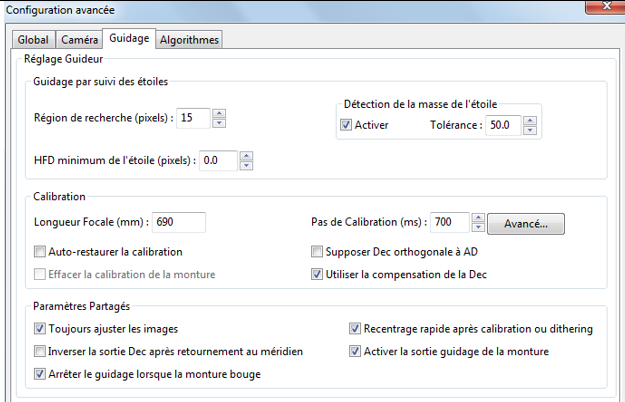

dans le cerveau , onglet guidage, cliquer sur avancé a cote de "pas de calibration"
