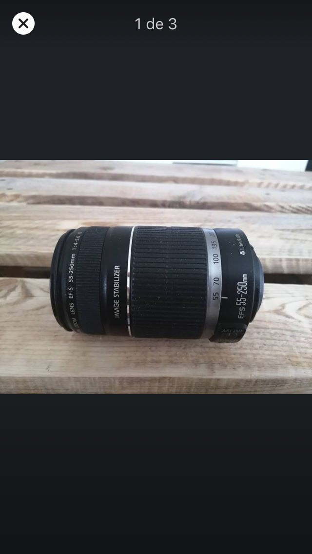

Et donc @Fred_76 un ef-s de 55-250 ce serai pas top non plus alors.....j’etais Parti sur ça à la base....1CE2CB35-F676-4766-94FB-761911B3E9B5.thumb.png.d0c5dd350344844adc86926e8ffee788.png
Les tests chez DxOMark ne sont pas terribles pour ce 55-250.
