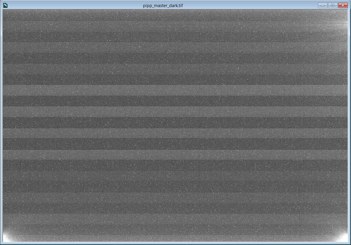

J'ai remarqué que mes darks avec la zwo178 mm souffraient d'un drôle de banding. Avez vous déjà eu une situation similaire ? Comme cela ne semble pas poser de problème dans l'empilement d'image j'ai toujours fermé les yeux, mais ce n'est peut-être pas le plus malin.
Je pense que c'est du à l'offets plus qu'au courant de dark mais ca ne change rien au problème
Voici un master darks de 300 images de 6" gain 350, offset 600, bin2 capturé avec Firecapture.
(image a 75%)
Bonne fin de semaine ou week-end à vous tous!
Mathieu/Astrolulu
Modifié par Astrolulu
Par où est-ce que tu règles l'offset à 600 avec Firecapture ? Et quelle est l'amplitude des valeurs ?
De toutes manières, c'est beaucoup trop haut. Par défaut et vu depuis APT puisque je n'ai pas trouvé comment faire avec Firecapture, ma178MM est sur un offset de 10 sur une amplitude de 0/600.
Je fais des images en poses courtes pour du ciel profond, généralement 3". Et pour éviter d'avoir des valeurs de zéro sur mon image il est conseillé d'utiliser un offset assez haut, donc pour les paramètres complet avec firecapture :
16 bits, bin2, gain 350/500, 6", offset 600/600.
Cette trame n'est pas vraiment visible sur une brute, c'est le master qui la rend perceptible. Quelqu'un à peut-être un master Offset ou darks à partager ? :)
