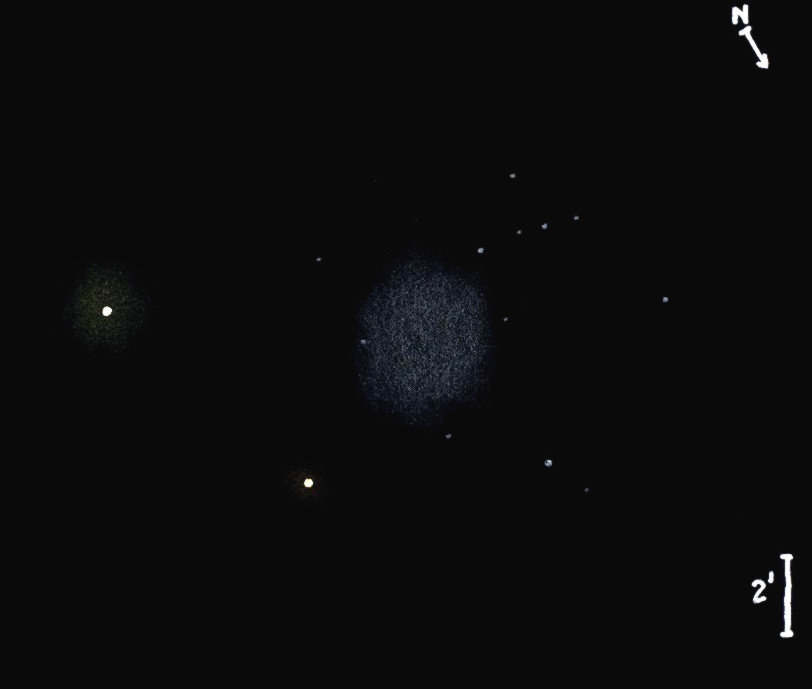

 Observation 8910 : M54.
 85x, 201x, 276x. Au chercheur c'est une petite tache floue considérablement faible. Changement d'échelle avec le Nagler 26 à 85x, il devient brillant et bleuté, et en poussant le grossissement je constate un début de résolution limité par la forte turbulence de 5 sur 5.
 Son centre est très marqué.
 C'est amusant, le Palomar précédent bien plus faible était bien mieux résolu, il ne faut pas négliger l'indice de concentration des amas globulaires pour espérer les résoudre!
 La turbulence est pourrie si bas aujourd'hui(4 à 5 sur 5 échelle Ciel Extrême).

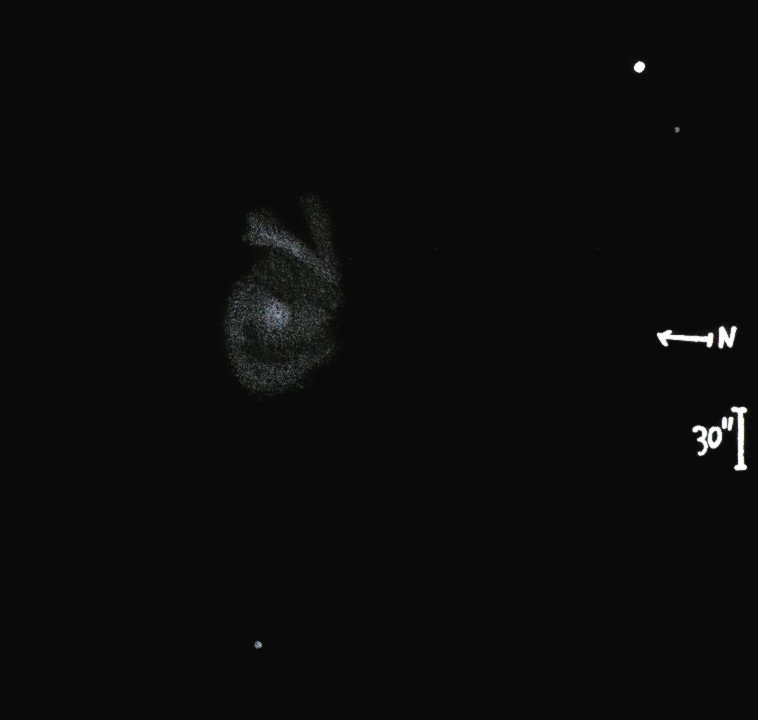

 Observation 8911 : NGC5660.
 201x, 276x. La galaxie considérablement faible dévoile ses spires à 201x, mieux qu'à 276x qui atténue trop.
 Le bras Est se voit VI1 à 2 (entre 75% et 100% du temps en vision indirecte). Le bras Ouest est VI1 avec une condensation plus marquée.
 Le noyau est faible à très faible. Une bien belle surprise.

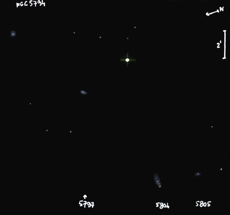

 Observation 8914 : NGC5794 à 5805.
 201x. Ce quatuor est constitué de galaxies condensées, NGC5794 assez faible, NGC5797 et NGC5804 assez brillantes, NGC5805 très faible. Les voiles contrarient leur observation.

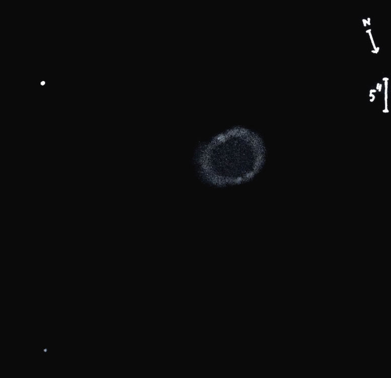

 Observation 8916 : IC1747.
 85x, 631x. L'idée de cette cible m'a encore été soufflée par les fiches de Michel Nicole, une vraie mine d'or.
 Elle ressemble à une étoile floue plutôt brillante à 85x.
 Je saute directement à 631x malgré la turbulence de 4 sur 5 pour attraper assez facilement son anneau sans filtre OIII.
 La nébuleuse répond bien à ce dernier. C'est marrant, il y a comme un effet de scintillation de l'anneau. Le filtre OIII accentue l'anneau.
 Je n'ai pas confirmé de couleur. La nébuleuse est presque invisible au filtre HBêta.

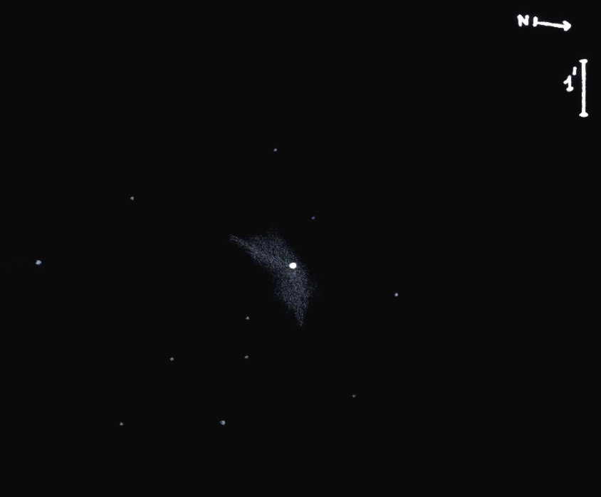

 Observation 8917 : PK136+4.1.
 85x. Avec celle-là, on change de registre parmi les nébuleuses planétaires. Je ne vois rien sans filtre ou avec le HBêta.
 Je peux dire qu'elle répond bien au filtre OIII, mais elle reste dure, à la limite VI5 de la vision décalée, le fond de ciel est alors plus clair à l'emplacement de la nébuleuse. J'ai dessiné le champ stellaire avec le filtre OIII sauf pour ce qui est de leur couleur.

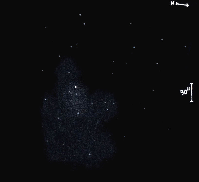

 Observation 8918 : VdB 8.
 Van den Bergh 8. A 138x, elle est très faible, et sa forme dissymétrique en boomerang est dévoilée en vision indirecte, écartant tout risque de confusion avec un halo stellaire (par ailleurs peu probable avec cette optique à moins de buée).
