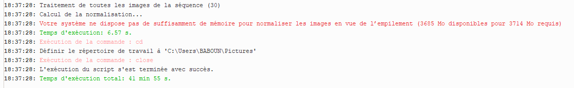

Bon voilà,
Mon PC sous Win10 a quelques années de vol.
Et le premier traitement sous Siril, a bien fait ressortir ses limites.
42 minutes de traitement pour 30 prises de vues avec les darks, offsets et flats associés.
Pour ce résultat
Mais vu son âge, je ne vais pas lui jeter la pierre.

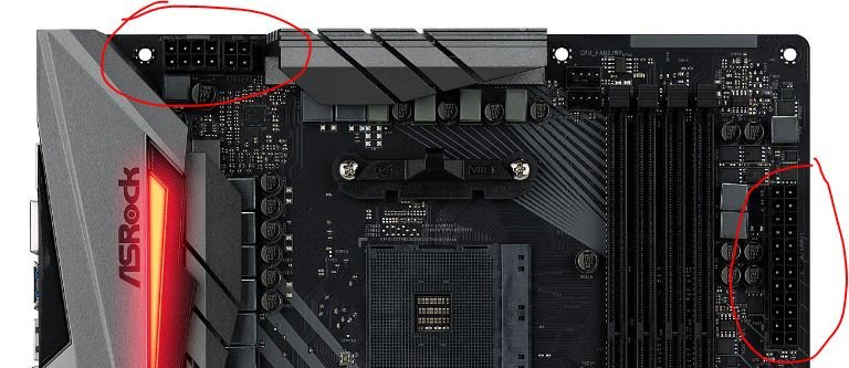

une config qui va bien
tu peux garder le ventilo, il sera plus efficace que la version stock (sauf si tu es à 31€ prés)
si tu as une alim un peu vieille, vérifier que tu as les bons connecteurs pour la carte mère
Oui tu as raison, en plus de la puissance admise par l'alimentation,  je vais vérifier la connectique...
Merci
