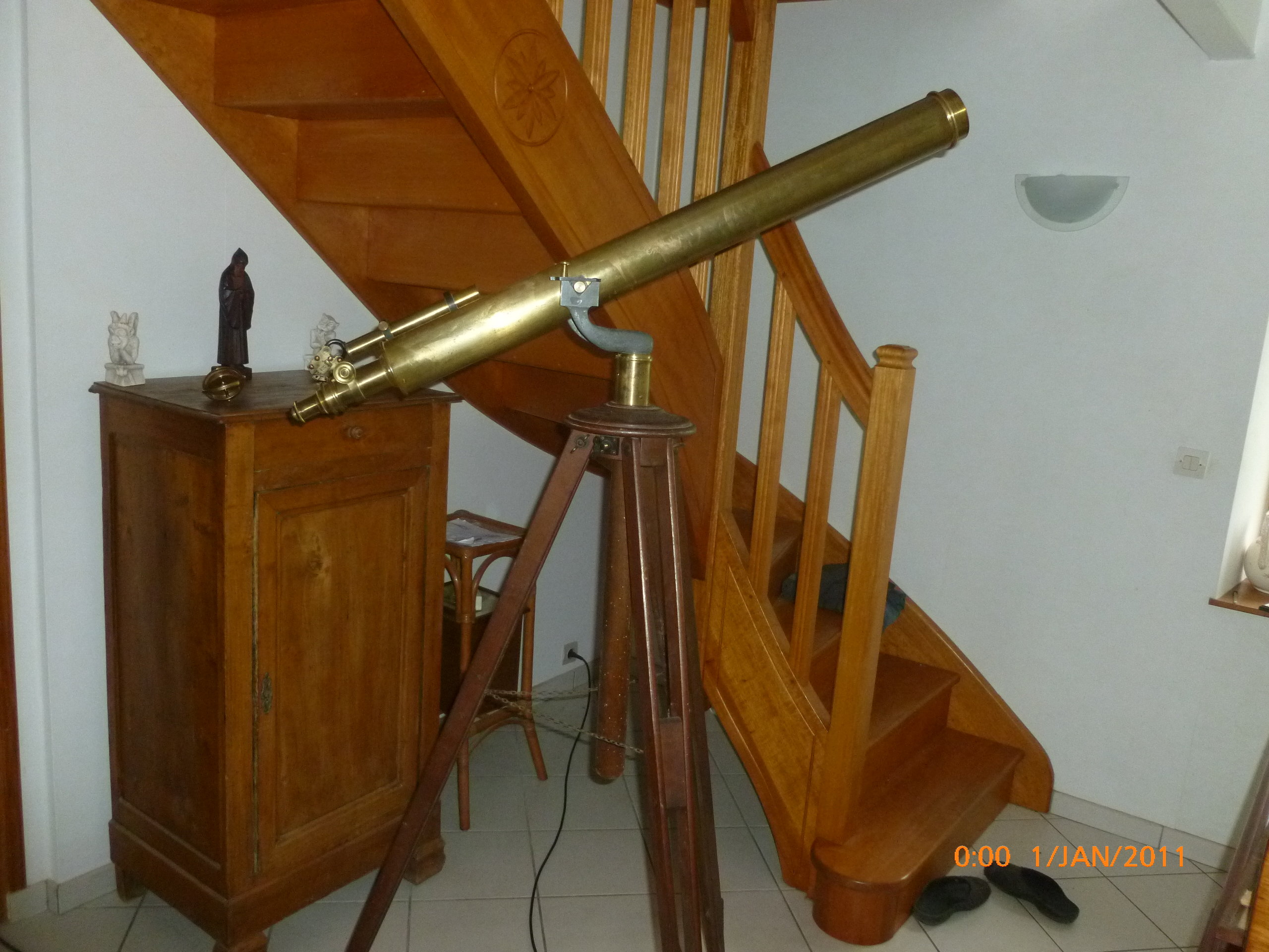

alexis53 Posté 3 novembre 2019 Posté 3 novembre 2019 bonjour, je vous présente ma toute première lunette: une M. Manent Acheté sur un coup de cœur, (car je n'y connait rien du tout en lunette et astronomie), en rentrant dans une librairie de livre ancien, je demande au patron si c'est pas a vendre par hasard, car j'aime les belle choses, tout simplement, et il me répond: OUI. du coup je l'achète et repart avec. Et maintenant je commence a m'intéresser à l'astronomie....petit à petit....depuis aujourd'hui 1

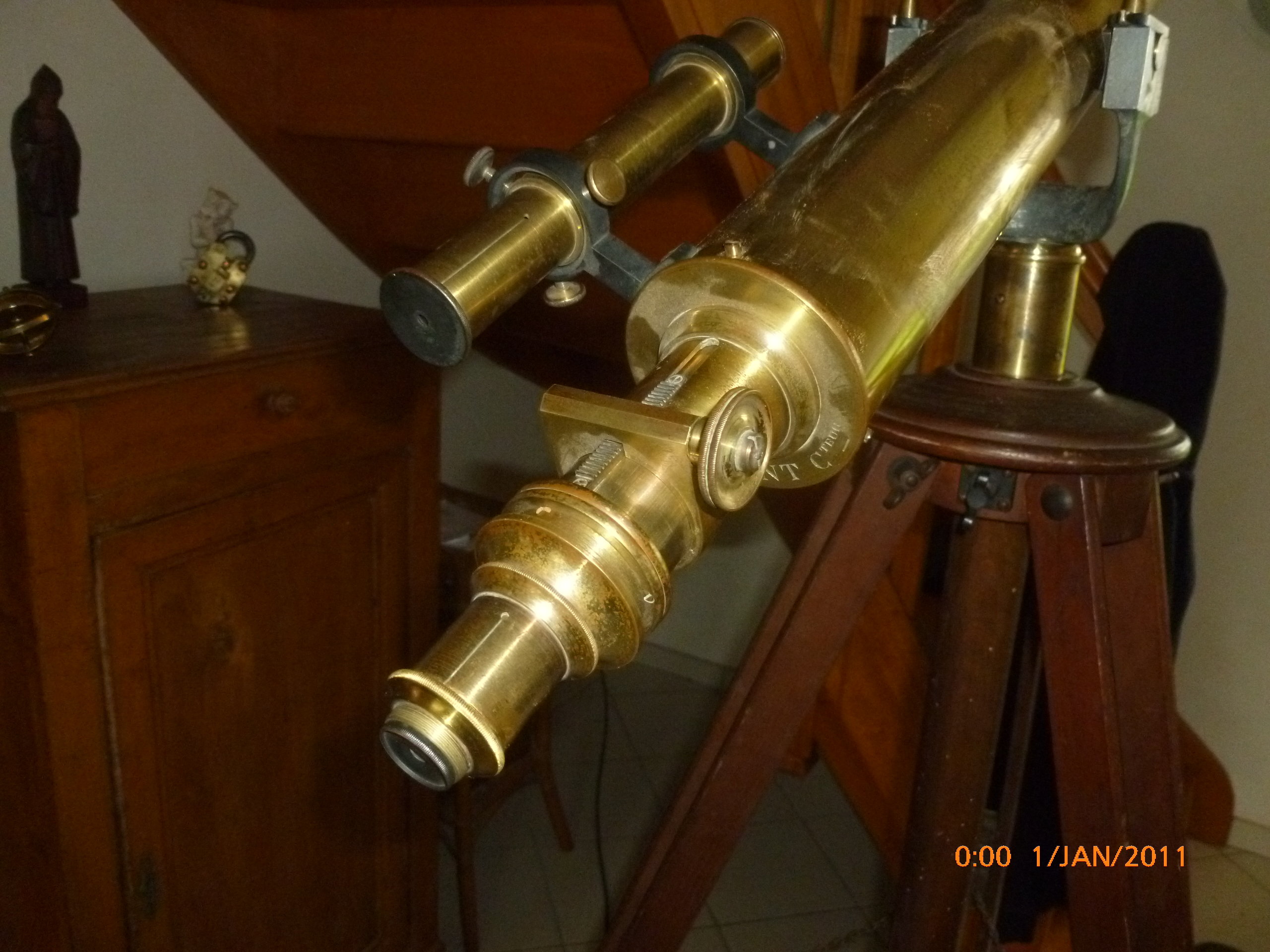

alexis53 Posté 3 novembre 2019 Auteur Posté 3 novembre 2019 le chercheur fonctionne bien mais en regardant la lune je vois que de la lumière et rien d'autre, pourriez vous m’éclairez?
Ygogo Posté 3 novembre 2019 Posté 3 novembre 2019 (modifié) Le plus probable est que la mise au point n'est pas faite, autrement dit que l'oculaire n'est pas à la bonne distance de l'objectif. As-tu essayé d'avancer ou de reculer l'oculaire au moyen de la crémaillère ? Tu peux procéder par tâtonnement avec le gros bouton latéral. Normalement, il y aura une position pour laquelle ça deviendra parfaitement net... Modifié 3 novembre 2019 par Ygogo
alexis53 Posté 3 novembre 2019 Auteur Posté 3 novembre 2019 bonsoir, oui c'est ce que j'ai fait, mais j'avoue ne pas avoir vraiment pris mon temps pour un bon réglage, il faisait froid et j'etait un peu à la bourre, du coup j'ai fais un test vite fais, je ressaierais plus tard en prenant bien mon temps merci du conseil Ygogo
Ygogo Posté 4 novembre 2019 Posté 4 novembre 2019 Eventuellement, tu peux aussi faire un essai pendant la journée sur un objet terrestre très lointain, ça te donnera une position de l'oculaire proche de celle utilisable pour la Lune. L'avantage, c'est que le clocher ou la tour TV ne bougent pas tout seuls !
alexis53 Posté 4 novembre 2019 Auteur Posté 4 novembre 2019 bonne nouvelle, j'ai réussi a voir la lune ce soir!!!! j'ai du régler avec la crémaillère et aussi l'oculaire, en le sortant ou rentrant de son logement, je sais pas si c'est normal, mais en tout cas la lune je la voyait très nette, avec tout ses cratère en gros plan!!!
Ygogo Posté 4 novembre 2019 Posté 4 novembre 2019 Super ! C'est bien d'avoir persévéré ! Oui, le fait d'avoir à placer l'oculaire dans une position intermédiaire (et non pas "complètement enfoncé" comme sur la première photo) est assez normal. La seule chose importante, c'est de veiller à ce que l'oculaire soit quand même bien maintenu, parce que les chutes peuvent avoir des conséquences fâcheuses ! Bonne flânerie lunaire ! (en attendant la suite…connais-tu "Stellarium" ? voir : http://stellarium.org/fr/ )
AstroSylv1 Posté 4 novembre 2019 Posté 4 novembre 2019 Sur ces vieilles lunettes, le tube du porte oculaire coulisse de beaucoup en intra et extra focal, et la molette/crémaillère est faite pour la mise au point fine après avoir dégrossi avec le coulissant.
