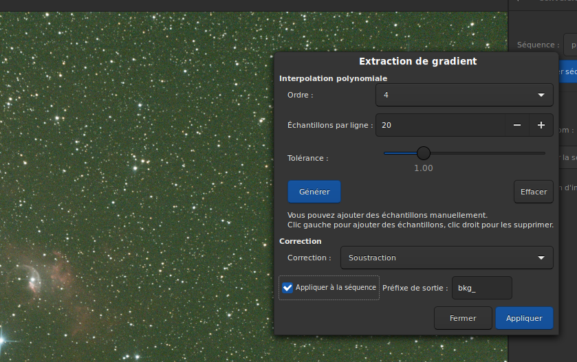

lock042 Posté 4 avril 2020 Auteur Posté 4 avril 2020 Nouveauté dans le développement. Un outil qui devrait plaire à certains dans beaucoup de situations : le retrait de gradient par séquence. Idéal à appliquer sur un lot de nombreuses images prétraitées (avant alignement), cela permet d'éviter d'avoir un gradient compliqué à enlever en sortie de stacking. 6
Colmic Posté 4 avril 2020 Posté 4 avril 2020 Bon résumons : - le support des images 32 bits : FAIT - le retrait de gradient sur les brutes pré-traitées : FAIT - le Bayer-Drizzle : EN COURS ? On peut espérer la V1.0 pour la sortie du confinement ? Au moins ce virus aura eu du bon par certains aspects... (ne pas me jeter la pierre sur cet humour douteux, ma compagne est infirmière à l'APHP de la Pitié, donc je sais ce qu'ils endurent !)
lock042 Posté 4 avril 2020 Auteur Posté 4 avril 2020 (modifié) Le 04/04/2020 à 13:59, Colmic a dit : - le support des images 32 bits : FAIT Voir davantage pas à 100% (#456, #457) Le 04/04/2020 à 13:59, Colmic a dit : - le retrait de gradient sur les brutes pré-traitées : FAIT Voir davantage On doit optimiser le code pour accélérer le truc. Ca prend trop de temps là. Le 04/04/2020 à 13:59, Colmic a dit : - le Bayer-Drizzle : EN COURS ? Voir davantage Non, pas sûr que ca soit pour la 1.0.0 tellement il y'a de nouveaux trucs déjà... Cette version est vraiment une ÉNORME évolution de Siril. Un peu comme quand @vinvin a repris le dev de la 0.8 pour faire la 0.9. Par exemple il y'a plus de 20 000 nouvelles lignes de codes. Donc tout autant de potentiels bugs... Le 04/04/2020 à 13:59, Colmic a dit : Au moins ce virus aura eu du bon par certains aspects... Voir davantage C'est le contraire pour moi, ma femme est infirmière et je gère ma fille h24. Du coup .... je bosse pas autant que je voudrais :). Modifié 4 avril 2020 par lock042
Fred_76 Posté 4 avril 2020 Posté 4 avril 2020 Pour le gradient, ça serait bien de pouvoir de effacer un groupe de points soit en les sélectionnant par un rectangle de sélection, soit au lasso. Mais c’est plus simple à dire qu’à faire... Peut être aussi que pour éviter que le gradient ait une sorte de biais il faudrait peut être placer automatiquement les points aléatoirement au lieu de les placer en grille à maille carrée. Et ajouter une option pour ouvrir Siril avec une image déjà chargée, comme ça Sirilic pourrait lancer Siril sur l’image qu’il vient d’empiler, directement (Trognon m’a dit que pour l’instant ce n’était pas possible).
