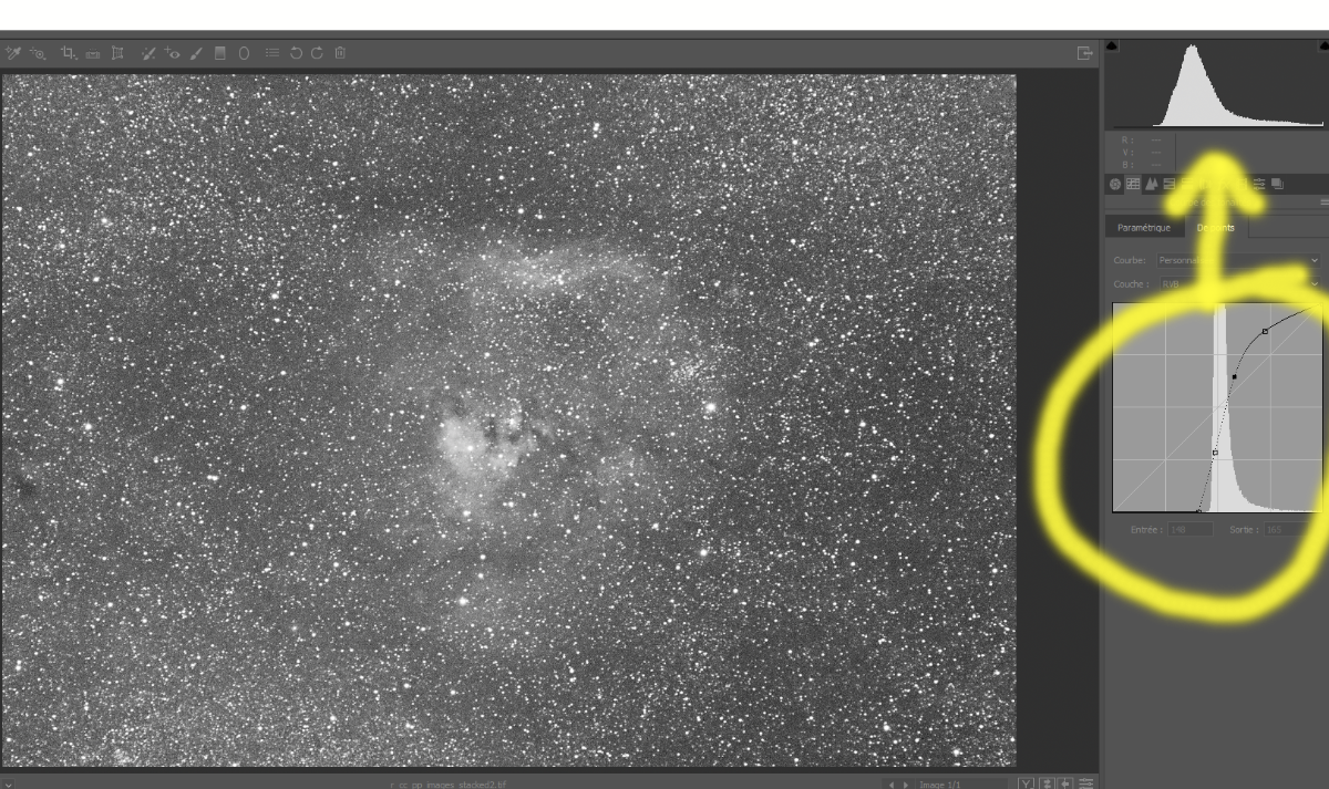

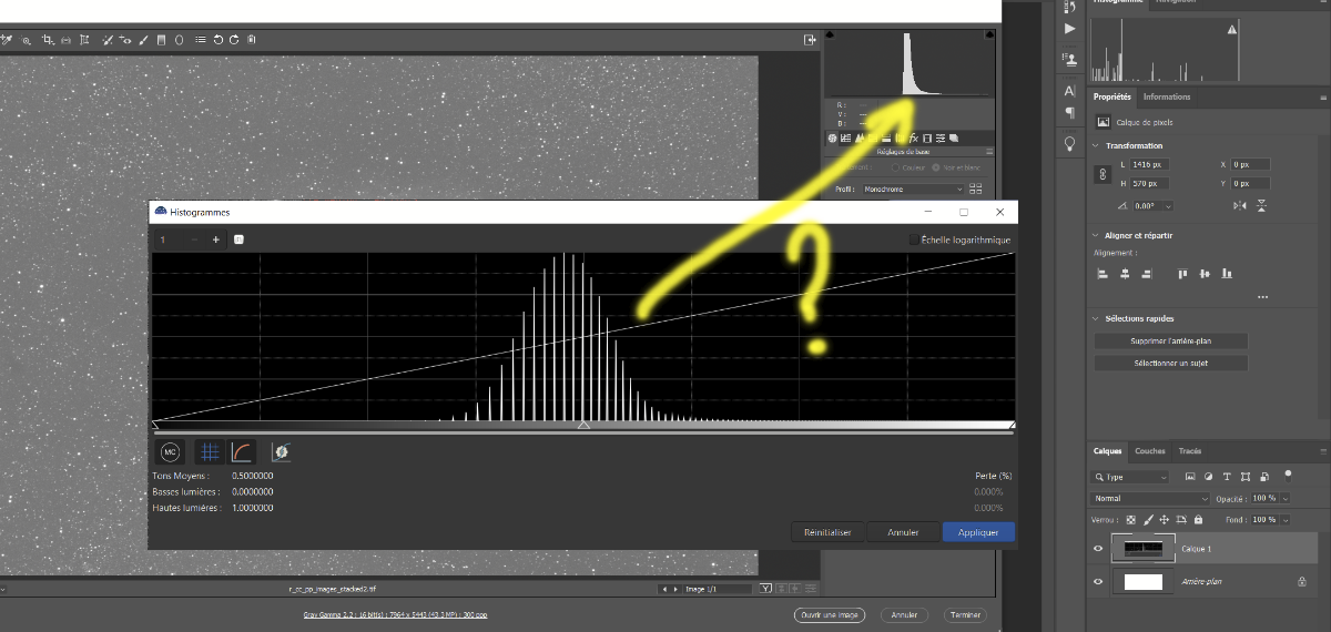

Fred_76 Posté 17 avril 2020 Posté 17 avril 2020 Le 08/11/2019 à 16:10, Colmic a dit : Le nouvel histogramme. Alors là j'adhère pas du tout. Limite je préférais avant même si c'était pas la panacée non plus. Maintenant les 2 curseurs se confondent parfois, et il faut zoomer à mort pour les séparer. Je suis pas fan du tout de ce fonctionnement. Gimp et Photoshop ont sensiblement le même fonctionnement, mais là c'est déroutant. Voir davantage je vois que je ne suis pas le seul à être perplexe avec la façon dont l’histogramme est géré. Je suis habitué à Photoshop avec le réglage de l’histogramme par courbe ou avec les curseurs tons clairs, tons moyens, tons foncés et noirs, blancs ou par étirement de l’histogramme de Caméra Raw. C’est intuitif et rapide. Avec les 3 triangles de Siril, c’est une enorme galère. Je ne sais pas du tout comment interpreter la courbe affichée. Quand on touche aux triangles de gauche en général la courbe disparaît d’un coup. D’autres fois on bouge à peine un triangle et l’image passe soudain d’un aspect sombre à un aspect clair. Bref, je laisse maintenant l’image en FIT linéaire et je vais dans AstroSurface pour la delineariser. C’est plus facile et efficace à mon sens. J’espere que la version 1 améliorera la situation... Par exemple voici une comparaison entre un réglage Siril d'histogramme et la façon dont l'histogramme de la même image est vu par Photoshop : L'histogramme Siril est censé représenter une belle distribution centrée sur les tons moyens. Dans Photoshop, la courbe n'est plus du tout une cloche, mais est complètement comprimée du côte des sombres. Je dois alors faire pas mal de bidouilles sur l'histogramme de Photoshop pour en sortir quelque chose de correct.
lock042 Posté 17 avril 2020 Auteur Posté 17 avril 2020 Le 17/04/2020 à 16:25, Fred_76 a dit : J’espere que la version 1 améliorera la situation... Voir davantage Non, dsl. Moi ca me plait comme ca et je trouve pas que c'est galère en fait. Tu compares a photoshop, mais ce n'est pas du tout pareil en fait. Pas du tout le même algo.
Fred_76 Posté 17 avril 2020 Posté 17 avril 2020 Le 17/04/2020 à 18:46, lock042 a dit : Non, dsl. Moi ca me plait comme ca et je trouve pas que c'est galère en fait. Tu compares a photoshop, mais ce n'est pas du tout pareil en fait. Pas du tout le même algo. Voir davantage Le soucis c’est que je ne comprends pas du tout, mais alors pas du tout comment fonctionne cette façon de régler l’histogramme. A quoi correspond la courbe affichée ? Quelle est l’échelle ?
lock042 Posté 17 avril 2020 Auteur Posté 17 avril 2020 (modifié) La courbe correspond à la fonction utilisé. C'est d'ailleurs la même fonction qu'utilise PixInsight : Midtone Transfert Function. Mais l'important la dedans c'est pas la courbe, c'est de rendre l'image visible sans perdre trop de pixels. Modifié 17 avril 2020 par lock042

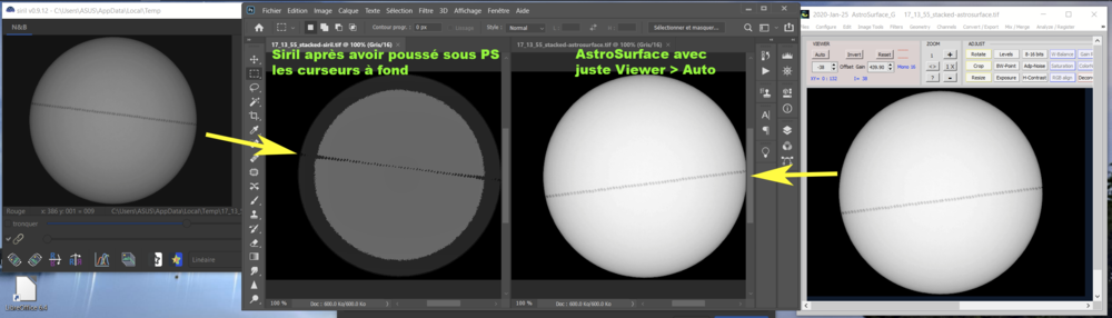

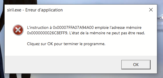

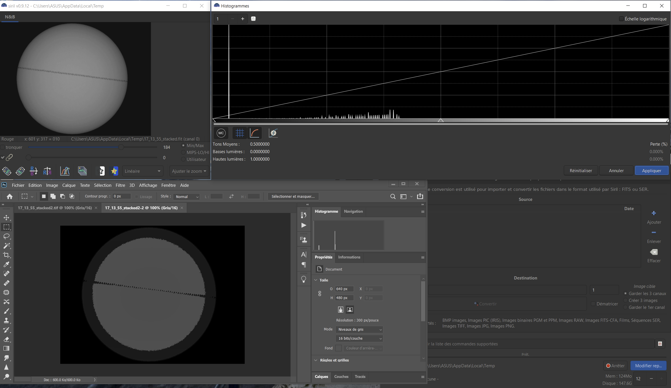

Fred_76 Posté 17 avril 2020 Posté 17 avril 2020 Et comment gérer l'histogramme de cette image, j'ai beau avoir un résultat convenable à l'écran sous Siril, quand j'exporte en TIF, l'image est complétement inexploitable... Alors qu'avec AstroSurface, le FIT est tout de suite équilibré comme il faut avec l'option View>Auto. 17_13_55_stacked.fitFetching info... Il s'agit d'une séquence stackée d'un film du Soleil avec ISS passant devant. Le film a été pris avec une QHY5L-II monochrome et Sharpcap, avec les gains/lum... ajustés pour avoir une image bien exposée. A noter que le film ne fait que 2640 images en 640x480 et malgré 32 Gb de RAM et plus de 550 Gb de dispo sur un SSD, Siril plante quand je veux normaliser les images ou faire un empilement avec rejet ou médian : Aussi, quand j'ouvre film, voici l'image affichée : Alors qu'en ouvrant le film avec d'autres lecteurs, par exemple VLC, l'image est affichée correctement.
lock042 Posté 18 avril 2020 Auteur Posté 18 avril 2020 (modifié) Le 17/04/2020 à 20:57, Fred_76 a dit : noter que le film ne fait que 2640 images en 640x480 et malgré 32 Gb de RAM et plus de 550 Gb de dispo sur un SSD, Siril plante quand je veux normaliser les images ou faire un empilement avec rejet ou médian : Voir davantage L'export Tif à peut être un soucis sous la 0.9.12 je sais plus. Sinon pour l autoajustement d'une telle image, autant demander à un poisson de grimper aux arbres. Siril est actuellement essentiellement dédié aux images de ciel profond. Ce qui n'est pas le cas de ton image de toute évidence. Donc la midtone transfer function n'est pas idéal et astrosurface est probablement plus adapté. Enfin quel est le type de ton film ? Ser ? Car bon on a un peu laissé tomber les films autre que ser. Trop chiant à gérer. Et pour un passage d'iss devant le soleil c'est un empilement par pixel minimum qu'il faut. Modifié 18 avril 2020 par lock042

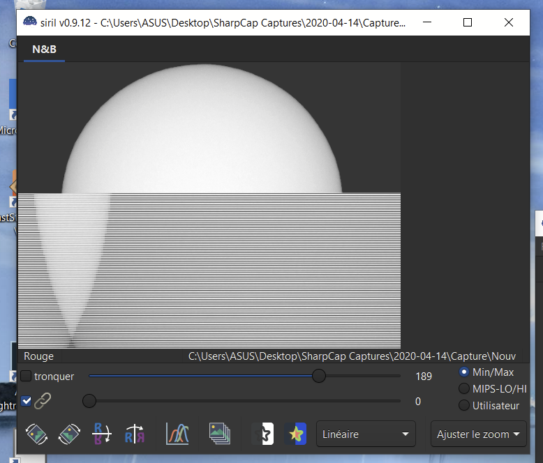

Fred_76 Posté 18 avril 2020 Posté 18 avril 2020 Le film était acquis en AVI, aligné et empilé par pixels minimum sous Siril, le FIT résultant rééquilibré avec AstroSurface pour avoir une image correcte. J’ai ensuite essayé de convertir l’AVI en SER avec Siril, ça a très bien marché mais impossible de normaliser les images ... plantage. Puis histoire de tester, j’ai essayé les empilements différents. Il n’y a que les min et Max qui fonctionnent, les autres plantent. Je voulais tester un empilement avec rejet pour tenter de voir un peu mieux la surface du Soleil... plantage. Sous AstroSurface on ne peut pas faire d’empilement Max.
lock042 Posté 18 avril 2020 Auteur Posté 18 avril 2020 Oui il fait travailler avec le ser pas avec l'avi. On le dit un peu partout dans la doc gérer les avis c'est chiant et pas orienté astro. Je pense qu'on va finir par désactiver leur ouverture même. De tte façon il te fait pas l'empilement max mais le min la. Donc si ça marche tant mieux.
vinvin Posté 18 avril 2020 Posté 18 avril 2020 Ca serait bien de comprendre pourquoi ça plante, mais vu la taille des données c'est pas évident.. Tu peux copier le journal de siril ? Ca plante au bout de combien de temps ? Tu peux regarder combien de mémoire il y a de libre lorsque ça plante ?
lock042 Posté 18 avril 2020 Auteur Posté 18 avril 2020 @vinvin: si tu es volontaire tant mieux Moi le code de l'avi je l'ai jamais vraiment regardé :).
lock042 Posté 18 avril 2020 Auteur Posté 18 avril 2020 En SER c'est moins normal. Il nous faudrait plus de détails. Mais encore une fois, on a changé tellement de trucs dernièrement que c'est peut etre déja corrigé.

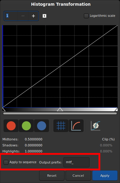

lock042 Posté 20 avril 2020 Auteur Posté 20 avril 2020 (modifié) Nouvellement développé : l'export des coefficients de la fonction de transfert de l'histogramme à toute une séquence. Ca avance, ca avance ... Modifié 20 avril 2020 par lock042
TonyBANKS75 Posté 20 avril 2020 Posté 20 avril 2020 Si j'ai bien saisis finalité de cette nouvelle fonction : même modification de l'histogramme pour toutes les images d'une sequence ? C'est exactement ce qu'il me faut pour faire des petits films de déplacement de comètes, en ayant la même "amplification" pour chacunes des images. J'ai bien compris ou bien ? Tony
lock042 Posté 20 avril 2020 Auteur Posté 20 avril 2020 (modifié) C'est exact. C'est bien cela. Modifié 20 avril 2020 par lock042 2

olivierfred42 Posté 20 avril 2020 Posté 20 avril 2020 Le 20/04/2020 à 07:06, lock042 a dit : C'est exact. C'est bien cela. Voir davantage Bravo pour votre travail!!! le retrait de gradient et l'histo appliqués a toute la sequence vont nous permettre de faire des anims de cometes au top!! merci
