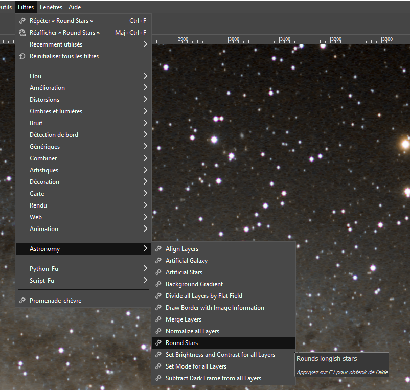

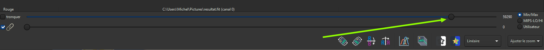

Colmic Posté 8 novembre 2019 Posté 8 novembre 2019 Bon j'y vais moi aussi de mon retour. Tout d'abord l'install. Elle se fait dorénavant dans Program Files (x86) et plus dans Program Files. Ya une raison particulière ? Normalement x86 c'est pour les appli 16/32 bits et Program Files c'est pour les 64 bits. Le traitement a l'air plus rapide, une bonne chose. Faudrait que je chronomètre pour avoir une idée du ratio. Les fenêtres qui s'ouvrent maintenant, cool. On redimensionne la N&B ça redimensionne aussi la couleur, bien ! Le nouvel histogramme. Alors là j'adhère pas du tout. Limite je préférais avant même si c'était pas la panacée non plus. Maintenant les 2 curseurs se confondent parfois, et il faut zoomer à mort pour les séparer. Je suis pas fan du tout de ce fonctionnement. Gimp et Photoshop ont sensiblement le même fonctionnement, mais là c'est déroutant. Pour le reste, nickel. Comme Philippe, j'attends maintenant avec impatience la gestion des images en 32 bits et le Bayer-Drizzle. Un outil pour réduire/améliorer les étoiles peut-être ? Gimp en a un dans ses scripts Astronomy, j'aime bien l'utiliser. Il permet non seulement de réduire la taille des étoiles, mais aussi d'en améliorer la tronche, les rendre plus rondes, etc..
lock042 Posté 8 novembre 2019 Auteur Posté 8 novembre 2019 (modifié) Le 08/11/2019 à 16:10, Colmic a dit : Ya une raison particulière ? Normalement x86 c'est pour les appli 16/32 bits et Program Files c'est pour les 64 bits. Voir davantage Oui. La variable qui était utilisée pour choisir le dossier, dans le script inno, était deprecated. J'ai donc utilisé la variable qui choisit automatiquement. Le 08/11/2019 à 16:10, Colmic a dit : Le nouvel histogramme. Alors là j'adhère pas du tout. Voir davantage Désolé. Pourtant objectivement c'est 30 fois plus pratique. Et le zoom est pas obligatoire de suite tu peux aussi maximiser la fenêtre de l'histogramme. En fait avec l'ancien, certaines personnes avaient beaucoup de mal a contrôler les glissières : pour une raison que j'ignore totalement. Maintenant j'ai tout redessiné et le contrôle est précis au moins. Et aussi beaucoup plus logique. Modifié 8 novembre 2019 par lock042
vinvin Posté 8 novembre 2019 Posté 8 novembre 2019 Merci pour le test. Le 08/11/2019 à 16:10, Colmic a dit : Un outil pour réduire/améliorer les étoiles peut-être ? Gimp en a un dans ses scripts Astronomy, j'aime bien l'utiliser. Voir davantage Si gimp le permet, autant utiliser gimp. Pour moi c'est de l'hallucination de données et ça n'a rien à faire dans siril, et ça ne serait de toute façon pas prioritaire par rapport au reste, surtout s'il y a une alternative.
lock042 Posté 9 novembre 2019 Auteur Posté 9 novembre 2019 @Colmic: Pour l'histogramme, il est aussi possible de changer les valeur numériques à la main pour un plus grand controle !!
Colmic Posté 9 novembre 2019 Posté 9 novembre 2019 Ah une autre requête : ya pas moyen de forcer en automatique le curseur à 65535 ? Je pense qu'on est nombreux à se faire avoir très souvent Ou par exemple le forcer à 65535 quand tu cliques sur l'engrenage dans l'histo ? Le 08/11/2019 à 19:00, vinvin a dit : Si gimp le permet, autant utiliser gimp. Voir davantage C'est bien aussi de pouvoir utiliser un seul et même outil Ca fidélise ! Perso je lance Gimp pour cette unique option, c'est un peu couillon, pour le reste j'aime pas du tout Gimp.
lock042 Posté 9 novembre 2019 Auteur Posté 9 novembre 2019 (modifié) Le 09/11/2019 à 10:59, Colmic a dit : pour le reste j'aime pas du tout Gimp Voir davantage Pourtant de Gimp est de loin un de meilleurs logiciel de traitement d'images. Bien plus puissant que Photoshop a qui se donne la peine de fouiller :). Notamment dans la gestion du 32bits. Le 09/11/2019 à 10:59, Colmic a dit : Ah une autre requête : ya pas moyen de forcer en automatique le curseur à 65535 ? Je pense qu'on est nombreux à se faire avoir très souvent Ou par exemple le forcer à 65535 quand tu cliques sur l'engrenage dans l'histo ? Voir davantage En même temps il faut pas cliquer sur l'engrenage :p. Tu as vu que maintenant la fenêtre de l'histogramme n'était plus modale ? Tu peux donc changer le curseur en même temps que tu travailles sur l'histo ? Modifié 9 novembre 2019 par lock042
