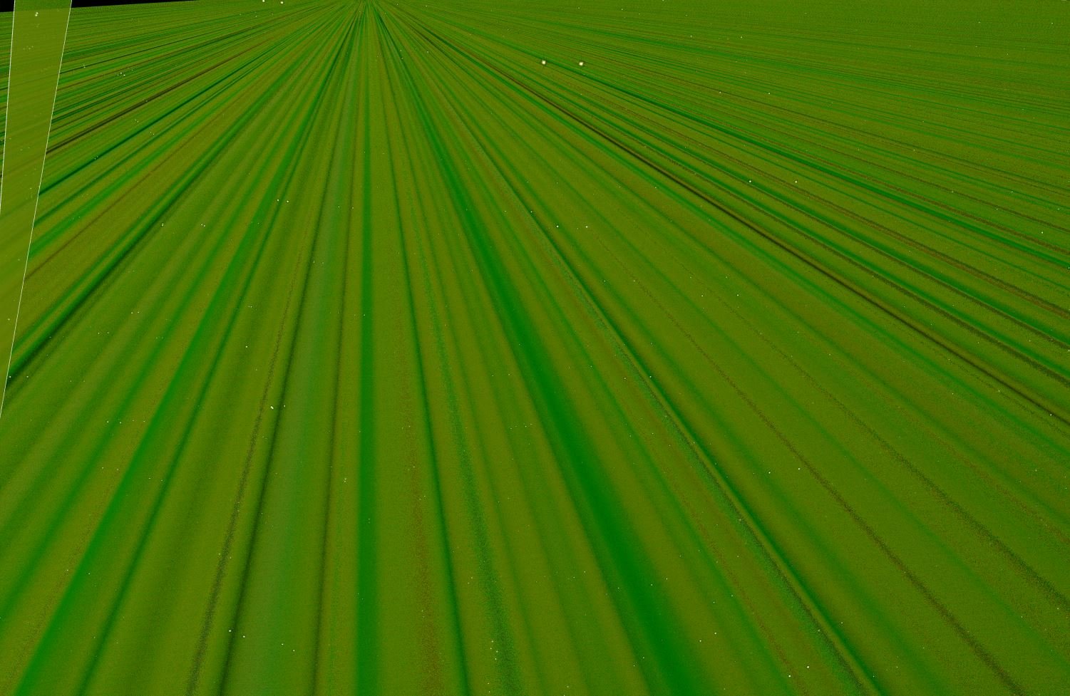

Fred_76 Posté 8 mars 2020 Posté 8 mars 2020 Bonjour Quand on a plusieurs images en mosaique d'un objet, la réduction astrométrique ne fonctionne en general que sur la photo au centre de l'objet. On en tire alors les coefs de correction de couleur pour les autres tuiles de la mosaïque, par exemple dans mon cas : K0=1.029 K1=1.000 K2=1.361 Mais quand je veux appliquer ces coefs aux autres tuiles de la mosaïque, pour qu'elles aient toute le même traitement, et que je vais dans Étalonnage des couleurs, je ne vois pas comment saisir ces coefficients ? On a bien accès à la balance manuelle, mais : 1) on n'a que des sliders pour régler les coefs et ce n'est pas précis 2) les sliders ne vont que de 0 à 1 alors que les coefs précalculés sont >= 1. Je n'ai pas trouvé de commande en console pour régler la bdb non plus.

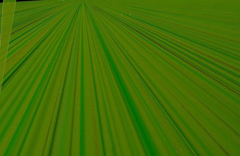

phoque Posté 8 mars 2020 Posté 8 mars 2020 Bonjour à tous, Je vous fais part d'un problème de flat rencontré sous Siril. Je précise que j'ai essayé tout type de flat (tablette, ciel au crépuscule...) toujours en respectant environ 2/3 de l'histogramme. Voici le flat_stacked sous Siril : * Et voici, après une image RVB après un script (pre_traitement_apn) sur quelques brutes : Une idée d'où cela pourrait-il venir ? Mon apn est un 2000D. Bonne soirée !
lock042 Posté 8 mars 2020 Auteur Posté 8 mars 2020 Ton apn est mal pris en compte actuellement. Qqpart dans ce sujet on explique la manip à faire.
