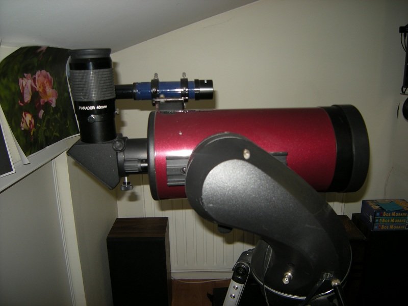

Une image de mon 127, sur sa monture.
Il a le renvoi coudé 2" et un  Paracor 40mm = grossissement environ 38x.
Suite.
Et le télescope ainsi équipé ne limite aucunement le champ d'environ 68° de cet oculaire.
il y a 58 minutes, choco a dit :
Suite.
Sauf si le diaphragme du mak est < au diaphragme de ton oculaire (plus un peu de marge) qui doit être de 47,5mm environs.

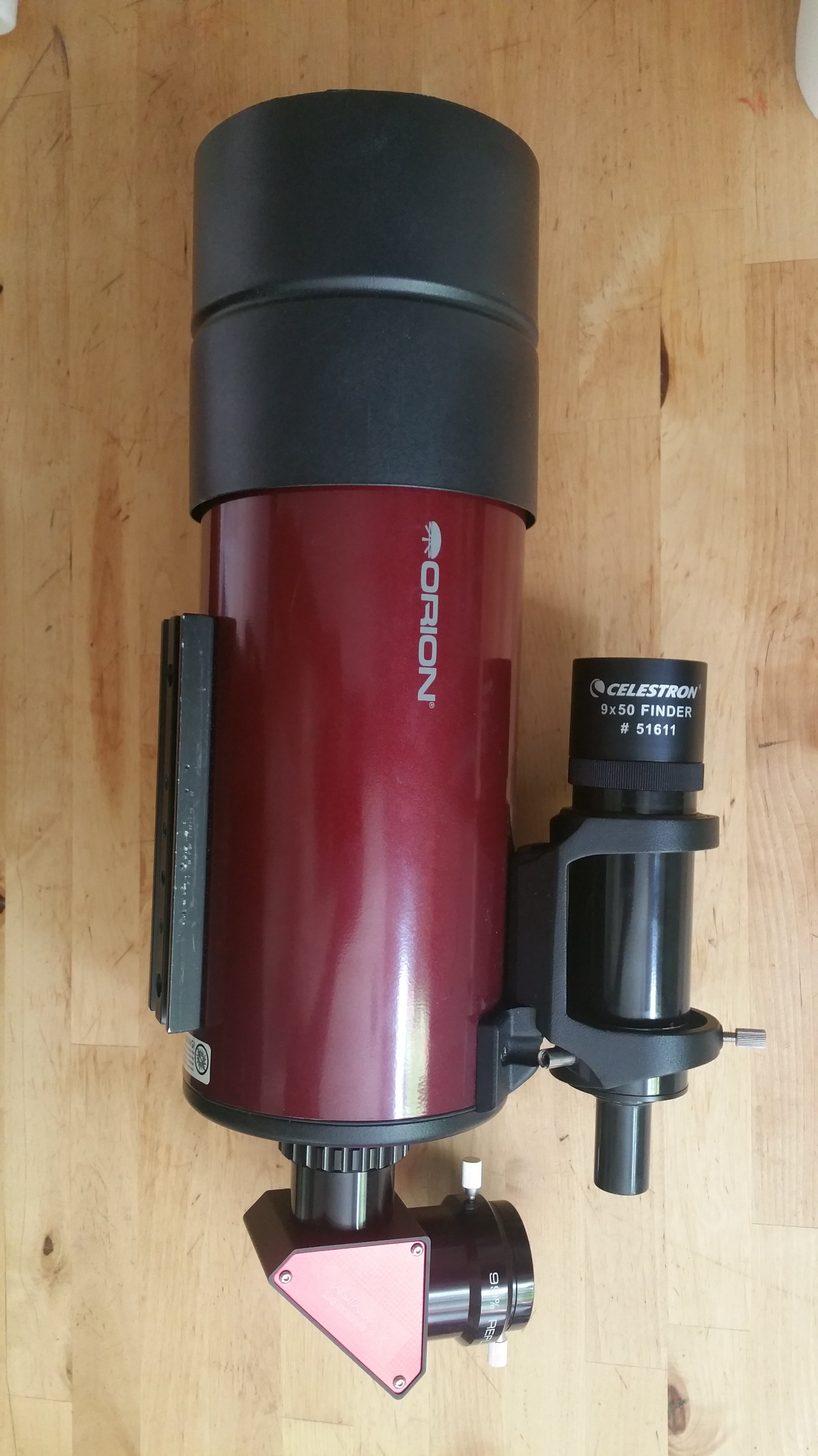

Peut-être que ça a évolué depuis, mais sur le 127 apex que j'avais:

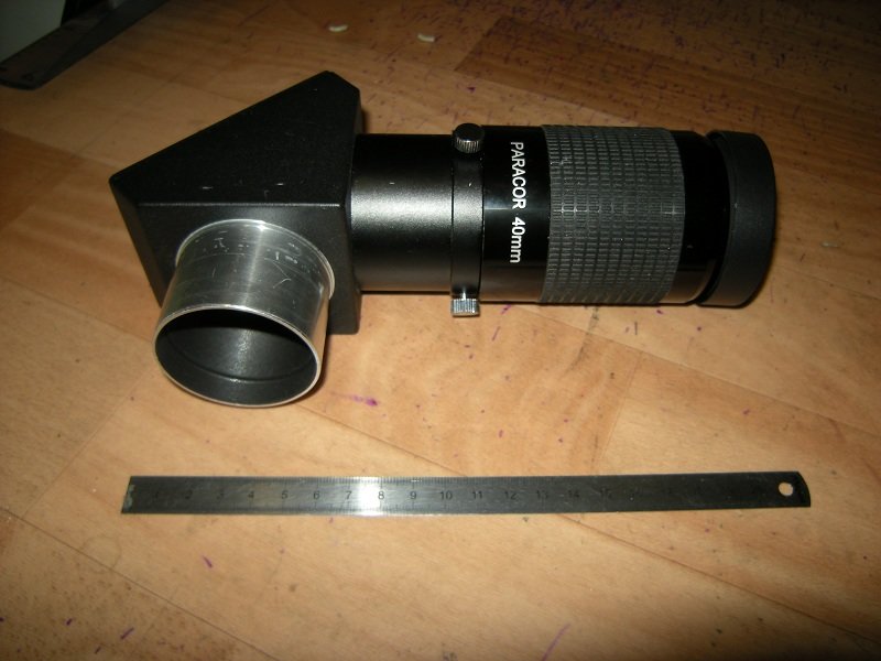

Mon tube est "normal", sa sortie mesurée comme ici au pied à coulisse est de 26.8mm.
Mais je ne comprends pas vos hésitations ce matériel est très courant et le test facile à faire
avec l'équipement standard de l'amateur moyen !
Et pour pousser le vice (vade rétro, Satanas !), un Mak 102 avec sa sortie de 21mm
n'obstrue ainsi pas un oc. de 32mm à 70° ! Il reste même un poil de marge...

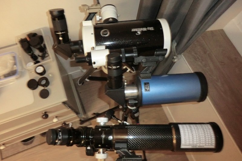

Une petite triplette, avec le Mak102 au milieu:
La photo est un peu floue, mais on voit bien le gros renvoi
et l'oculaire 32mm 70°.
Je pense qu'un 32mm à 72 °  passerait encore, c'est à tester, celui-ci va bien.
(la lunette à ici son redresseur 2" et un oc. de 25mm 72°, c'est la limite pour ce prisme)
