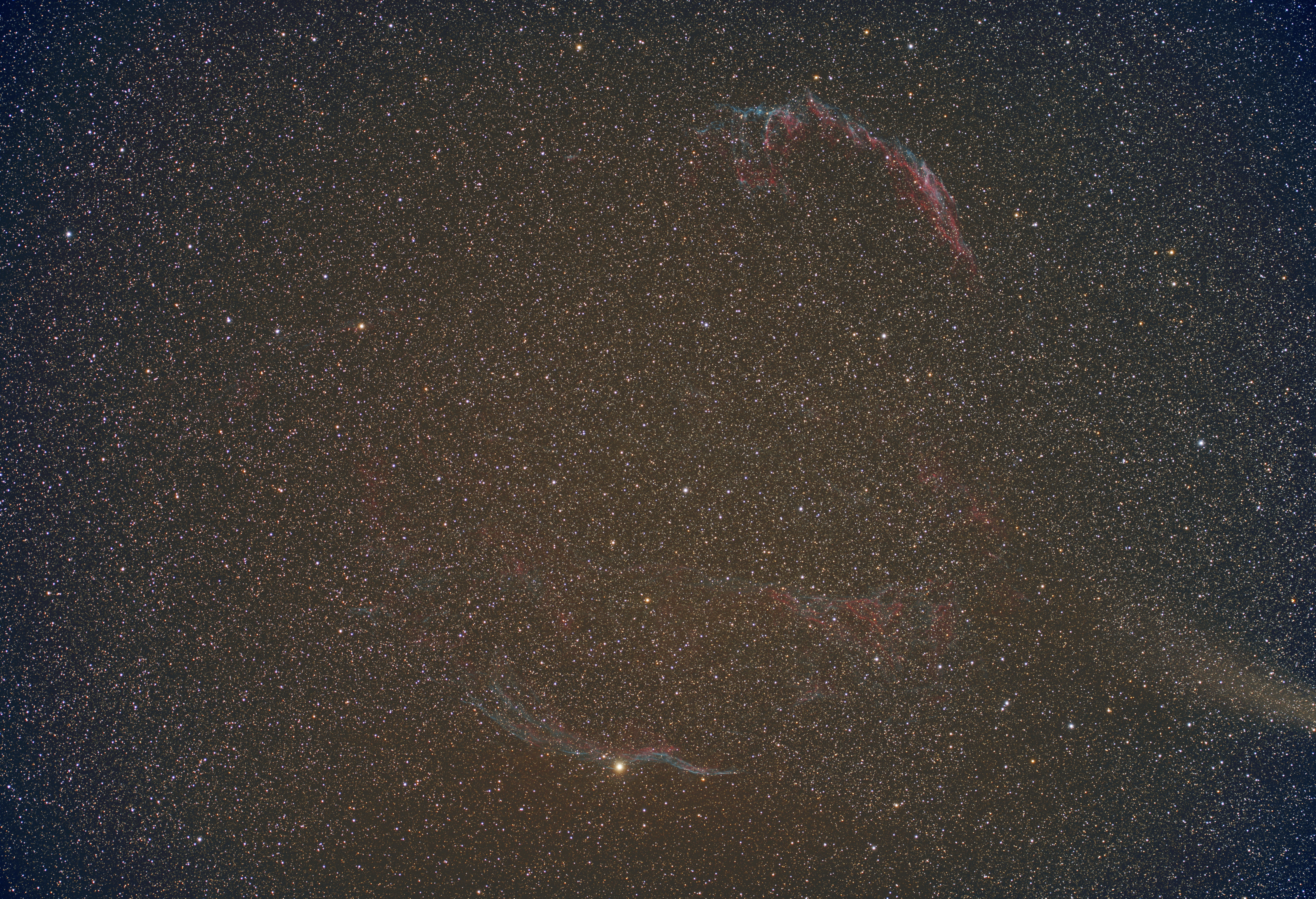

Sinon, on a tenté les dentelles avec un pote.
On comprends mieux l'utilité des flats avec ce grand capteur Sony A7s ou A7II
EDIT ; j'ai les exifs qui indiquent un sony A7M3
250x30s 800iso

Ratée à demi, il y a quand même pas mal de signal. Ça vaudrait le coup de faire des flats après coup et d'essayer de la sauver non?
Je suis tout a fait d'accord avec memenico.
Au pire tu peux essayer de retirer le gradient avec Siril par exemple. Et si ça ne va pas trop traiter par partie sans garder un champ avec tout.
Je me suis permis :blush: de la traiter pour le retrait du gradient uniquement (Siril était ouvert, c’était tentant). Évidemment on peut continuer le traitement:...:
degré d'ordre 4
20 échantillons par ligne
Modifié par xavier@cz
Ajout resultat Siril retrait gradient
