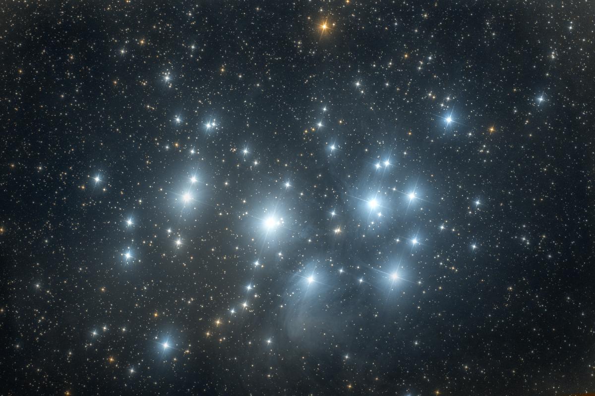

enfin, oui enfin j'ai réussi. Du moins moi je vois ça comme ça. Je dirais que c'est ma photo CP couleur la plus réussie jusqu’à présent. J'entends déjà certains qui diraient ouais fastoche les Pléiades. Ben oui, faut commencer par facile. Même si ça fait longtemps que je commence a dire vrai. Mais cette fois, grâce à l’expérience acquise et avec un peu de chance, la pêche a été bonne.
0) Matos et session
EQ6R
Newton SW 150 f/5 + Coma corrector SW
Masque de Bathinov
Canon 6D Astrodon
Autoguidage Lacerta MGen II sur Orion scope 50 mm avec pare buée maison et résistance chauffante
30 octobre et 1 novembre 2019, -3 -5 Celsius, PL sur l'ouest d’où un gradient linéaire

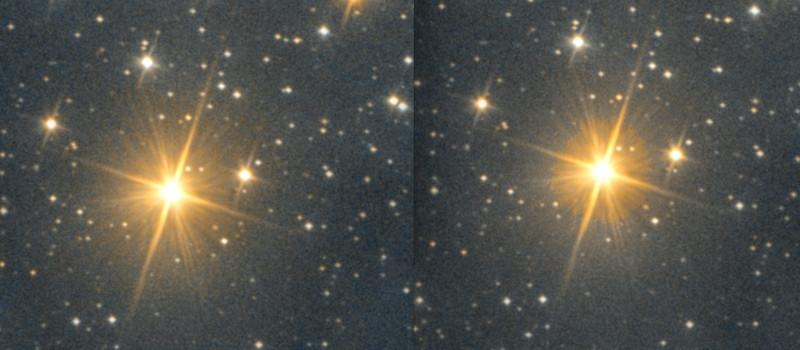

1) Collimation
Au shesire long. Ça en avait besoin. Au moins cette fois, je n'ai pas oublié.

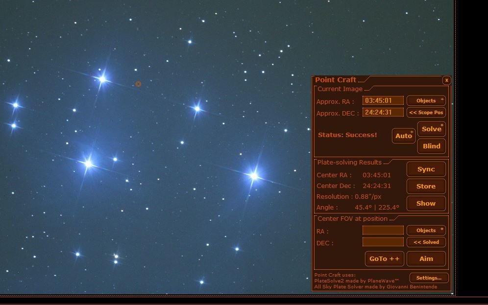

4) MAP et cadrage
Je mets le 6D a fond (en ISO) et je règle le cadrage. Ensuite réglage de la MAP au Bathinov, celui en métal qui est arrive a la maison avec le Mak. Les Pléiades sont bien lumineuses, on peut donc faire ça au LiveView tranquille. Réglage grossier puis au 1:10.
Voila le réglage:

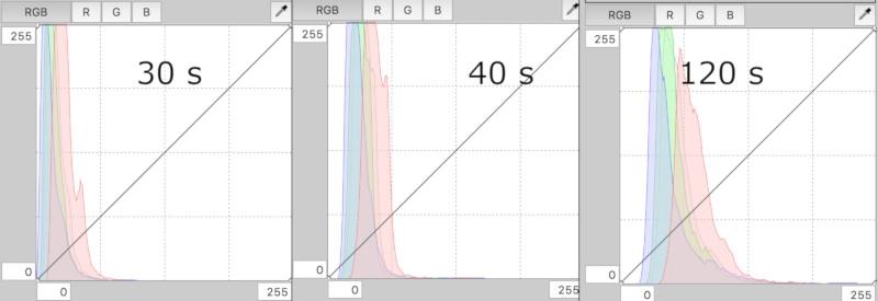

6) Sequencage
Après, je passe au timing. J’étais parti pour faire deux séries de prises de 30 s et de 2 min. et je suis retourné dans mon salon bien au chaud. Un petit coup d'Astrobin et en regardant les configurations, je me suis dit que ça n'apporterait pas grand chose. Retour au jardin donc et je regarde les histogrammes. Je me dis que l'optimum c'est 40s. Du moins c'est mon interprétation que le FDC reste au minimum tout en ayant toute la dynamique. L'autoguidage ne servira pas a garder des étoiles rondes mais a garder le cadrage. L'avantage ici avec de grosses étoiles partout c'est que justement elles seront moins grosses au final.
La comparaison des histogrammes de 30/40/120 s
Autre chose, pour mettre toutes les chances de mon cote, j'utilise l'option relevage du miroir qui peut être géré par l'AG Lacerta (mais pas mes séquenceurs a main)

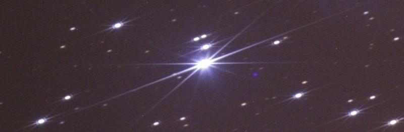

L'astuce du jour:

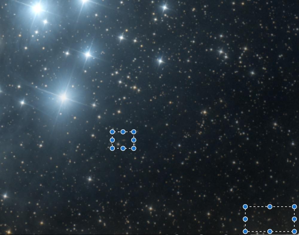

Pour la saturation, une erreur que j'ai fait sur mes premiers traitement: cocher la case Preserve background. C'est pas bon. Du moins dans ce cas si avec des étoiles très brillantes.
On voit ici bien le problème:

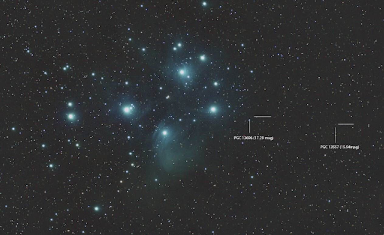

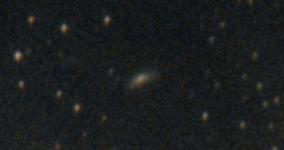

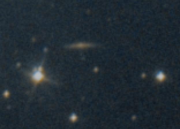

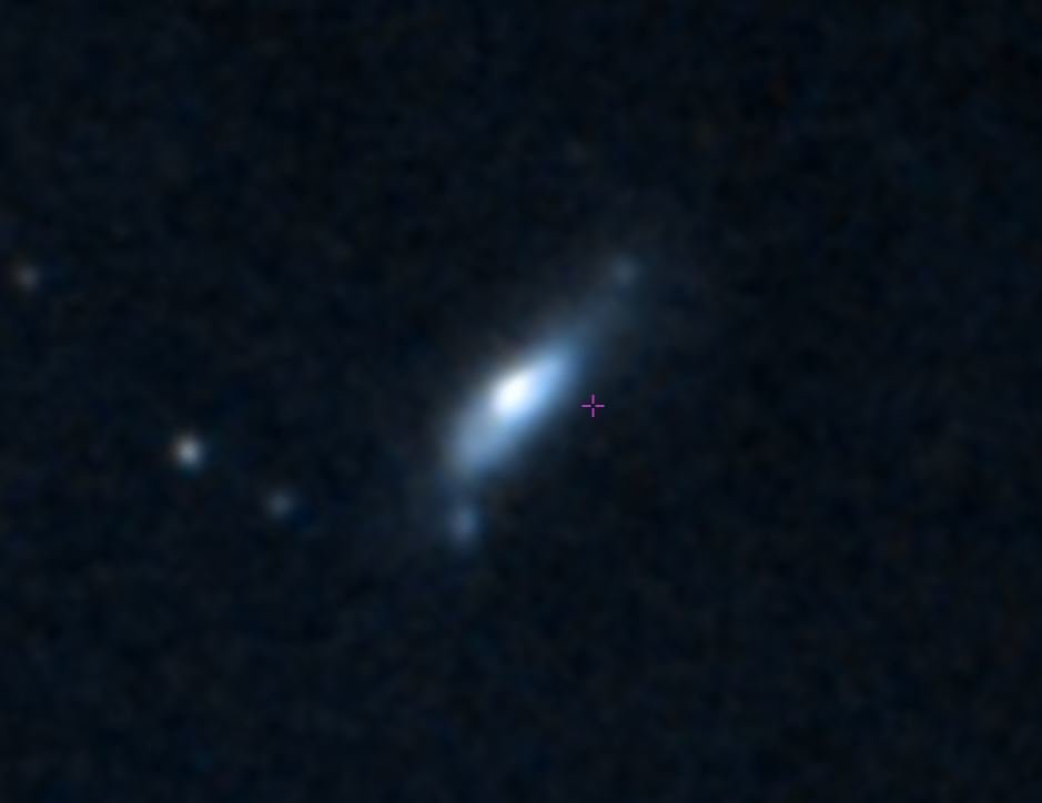

9) Le bonus
Comme @Meson ici, on trouve cet objet PGC13696 et même un autre mais j'ai pas le nom pour l'instant. Le petit nouveau est en bas à gauche.
Conclusion:
Bon je pense que pour cette année, ça ira avec les Pléiades. Je me referait bien la Tête du bourrin et la Flamme ou alors M32. Pour la galaxie d’Andromède que je voudrais avoir un peu mieux, ça va être dur vu la hauteur et que je n'ai pas de pilier rehausse pour la monture et qu'elle n'est pas encore sur pied fixe.
Bon ciel,
Xavier.

Il y a 11 heures, xavier@cz a dit :
Voila le réglage:
Tres belle image, mais la map n'est pas tip top. La ligne centrale est bien au dessous du centre... Avec mon triplet, ça ne pardonnerait pas.
Modifié par Fred63000

Concernant la seconde galaxie..bien vu.😉
Sauf erreur je pense à celle-ci :
http://simbad.u-strasbg.fr/simbad/sim-id?Ident=UGC++2816
Names:
UGC 2816
PGC 13557
2MASX J03411185+2400447
IRAS 03382+2350
LEDA 13557
MCG+04-09-003
UGC 2816
Z 486-1
Z 0338.2+2351
HIPASS J0341+24
PGC 13557
@memenico @La Louche du Nord @Chani11 @latrade24 Merci a tous pour vos encouragements
Il y a 14 heures, Fred63000 a dit :
T'es dur avec moi :hmm:mais en y regardant de plus près effectivement. J'essayerai de faire mieux la prochaine fois.:comete:

4/ Flat de nuit
Pourquoi c'est mieux? Dans ce la, je ne pouvais pas le faire le lendemain de jour. Donc en fin de séance, j'aurai été plus fatigue. Et ça évite de l'oublier après aussi. Les flats c'est le seul truc qu'on ne peut pas faire quand le matos est range contrairement au offset. J'ai mon master ou aux dark, la j'en n'ai pas donc pré-traitement sans. On verra quand la température sera a -5 Celsius et qu'il fera moche pour me faire une petite série.
5/ Sequencage
Ben en fait j’expérimente a vrai dire. D'autres retours seraient les bien venus.
Mon feeling me dit que 30s, la cloche de l'histo n'est pas complète. A 40s, c'est bon. A 120s, c'est plus détaché de l'origine. Je me suis dit: ca fait juste monter la luminosité partout et augmente les zones qui seront surexposées au traitement. Les étoiles seront plus grosses.
Peut-être qu'il faudrait traiter les différentes zones séparément mais je n'ai jamais vraiment réussi a obtenir de bons résultats comme ça.
En plus si on utilise 2 temps d'acquisitions, je pense que pour que le bruit soit du même niveau qu'il faudrait avoir un temps de pause équivalente pour les 2 séries. Je viens juste de penser a ça. Et au niveau global, ça diminuerai le rapport signal/bruit compare a une série unique de même durée.
6/ Le relevage du miroir
C'est pour éviter les vibrations. D'ailleurs dans APT, il y a un outil pour ca:
Automatic enable/disable of the Mirror Lockup camera function depending on the selected Anti-Vibration pause (Digic III and later).
EOS Mirror lockup control without serial cable for Digic IV and later.
Faut pas oublier de régler APN et (dans mon cas) autoguideur. La 2eme nuit, j'ai rate la moitie des prises comme ça. :boulet:
7/ UGC 2816
Bravo. Une référence cinéphile, non? :jesors:

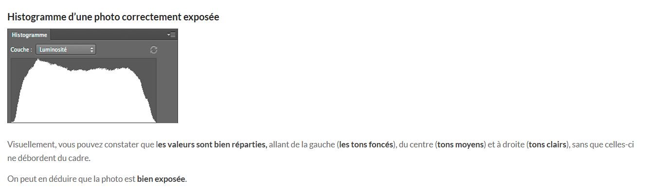

Tout ce que j'ai pu trouver c'est la fonction anti vibration qui préconise des poses entre 0 et 19 s juste après chaque début de cliché. Un moment de pose pour que les micro-vibrations se stabilisent. Je savais pas ...
Concernant l'histogramme,  https://apprendre-la-photographie.net/histogramme-photo/
Il y a 9 heures, Méson a dit :
Merci pour tes réponses.
En astro, comme il y a pas mal de noir, je dirai que l'histo doit être plus resserré.
