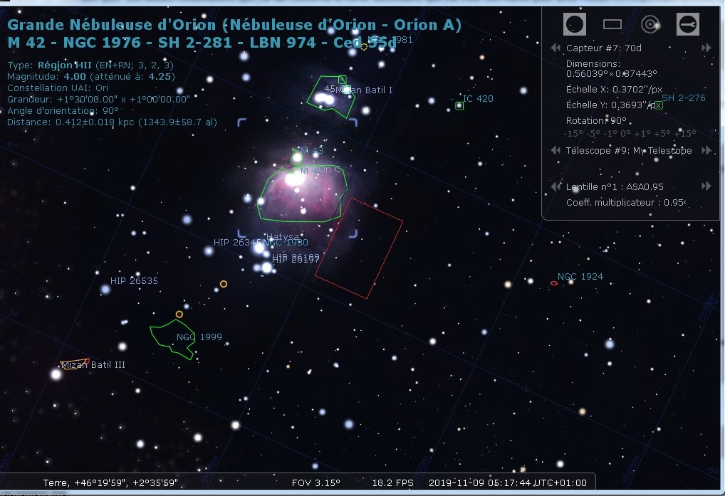

Euh ce serait pas un 150mm fd4 avec 600mm de focale...?
600mm avec 2400mm de focale, ça donne ce champ avec le 70d
Modifié par Fred63000
Il y a 10 heures, Fred63000 a dit :
 Oui c'est un télescope 600/150 comme précisé au début 😋. J'aimerais bien avoir un 600 de diamètre. Ça voudrait dire que j'aurais assez d'argent pour imager avec autre chose qu'un eos 70d non défiltré 😁.

Le 09/11/2019 à 08:22, Fred63000 a dit :
Mea culpa, un 150 f/4. C'était du 'wichfoule tinkin' comme on dit! 😛
Mais ça prouve une fois de plus pour les débutants qu'un grand télescope très coûteux n'est pas nécessaire (ni même souhaitable) pour faire de l'astrophoto. 😉
