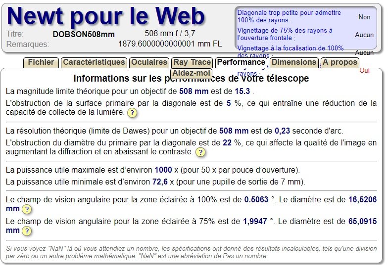

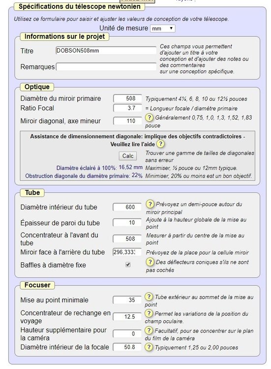

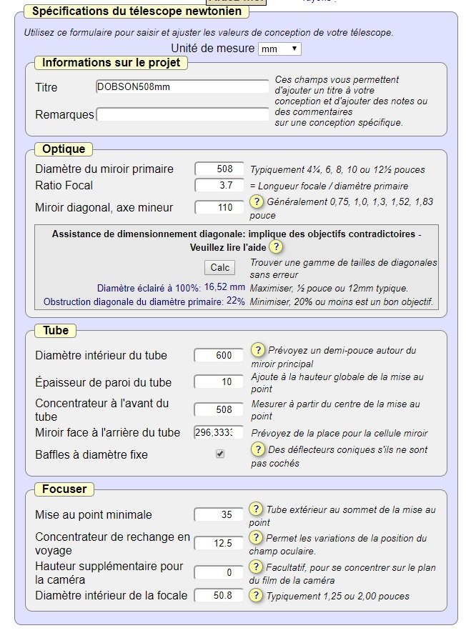

Je tombe sur 110mm de petit axe , si je comprend bien çà fait 155,1 de grand axe? çà me parait énorme oo
certaines choses vous choquent dans les valeurs?
le champ de pleine lumiere est de 0,5 degré, n'est ce pas un peu faible pour mon oculaire de 25mm 100° qui donnera 1,3 degré de champ?
Oui, c'est complétement dans les normes habituelles. 110-130 pour ce diamètre et ce rapport d'ouverture.
le secondaire est toujours caractérisé par son petit axe. Le grand axe, c'est 1,41x plus grand, donc y a pas à s'affoler.

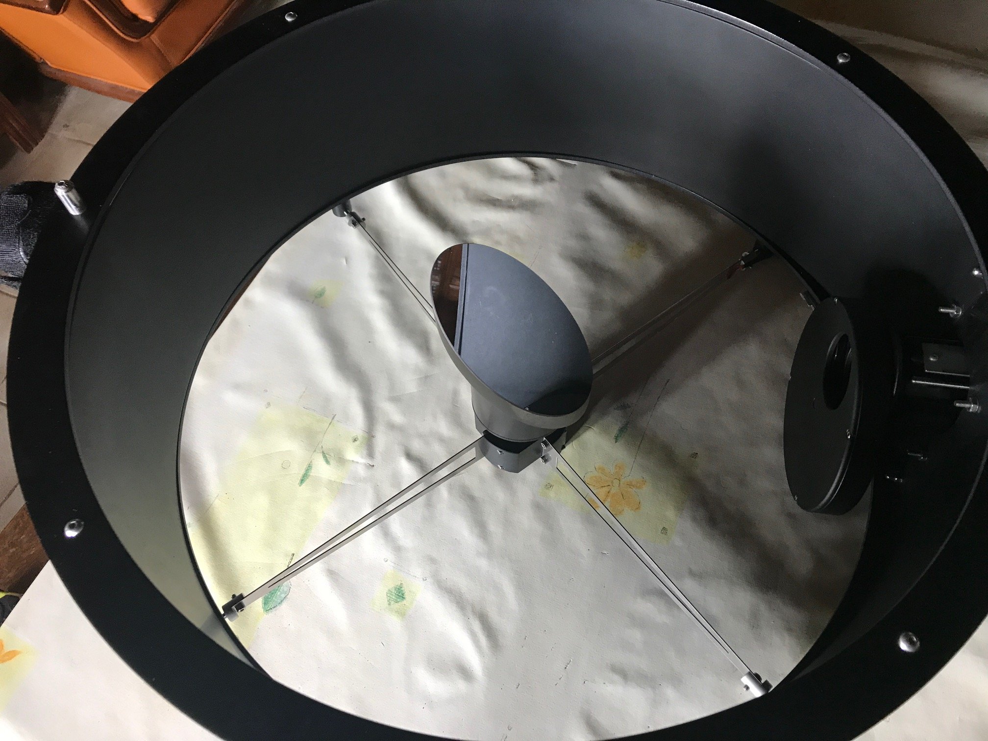

oui, la RàF est solidaire du tube du crayford, aucun rajout de tirage donc; niveau obstruction c'est quasi-nul ,  vu le diamètre c'est négligeable :p
mais qu'est-ce que c'est appréciable :p

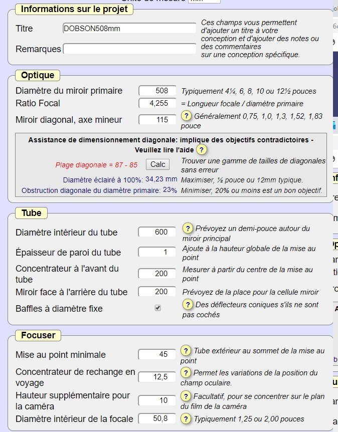

Concernant l'achat d'une future bino,il faut grossir le secondaire? un FT2020 BCR avecTirage : Minimal → 35,69 mm / Maximal → 89,03 mm
ca convient d'aprés vous? j'ai cru comprendre qu'il fallait 100mm mini de back course non?
