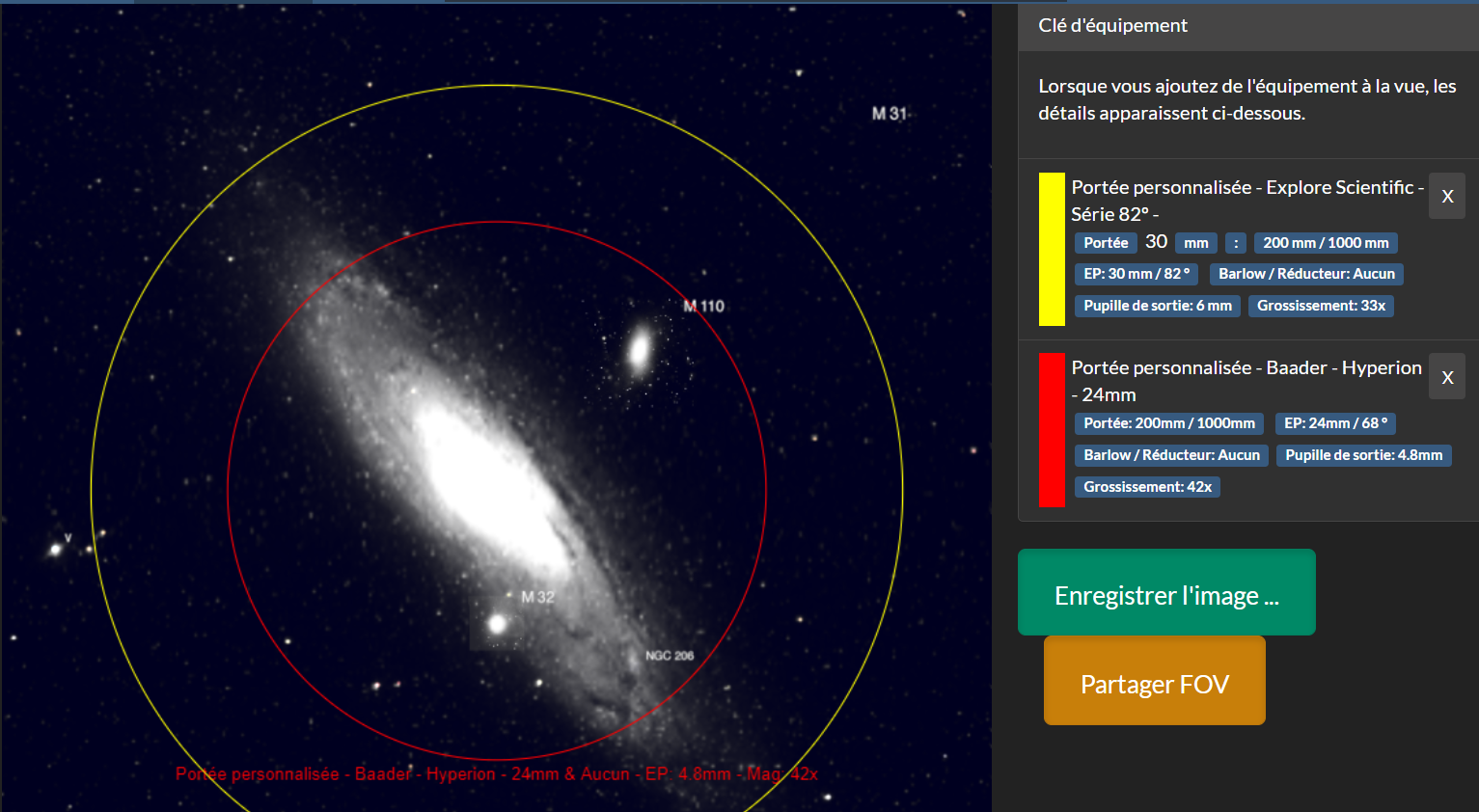

il y a 1 minute, davdu12 a dit :
Le explore scientific est pas mal mais plus cher
C'était un exemple surtout pour le champ couvert
Il y a 18 heures, dob250 a dit :
Il y a une erreur dans ton exemple, la focale n'est pas 1000mm mais 1200mm, ça ne va pas être le jour et la nuit pour le champ couvert, mais il sera un peu moins important ;)
