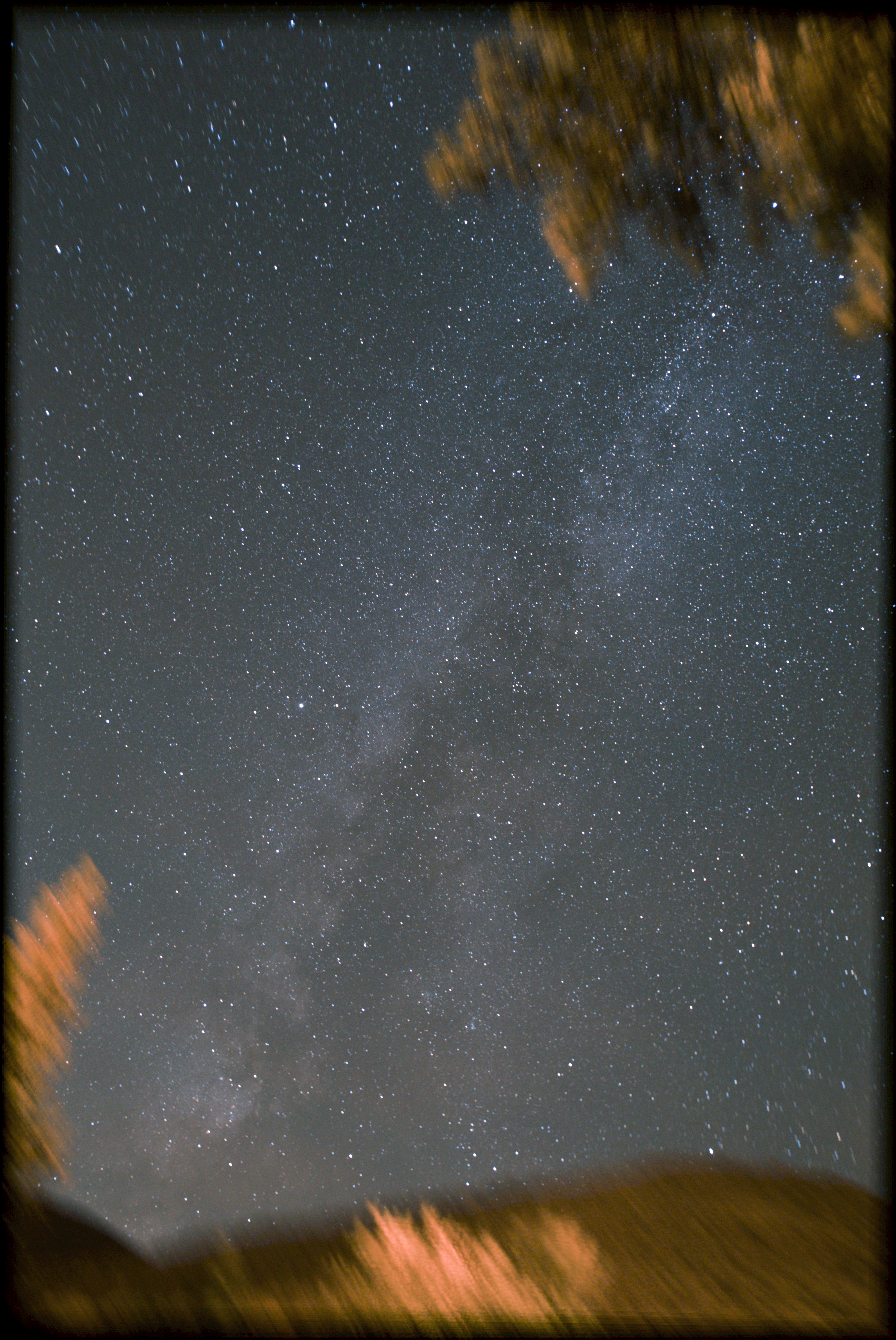

J'ai fais pas mal de photos de la voie lactée sans pollution lumineuse avec un 17mm f2.8 et j'ai voulu les empiler sous DSS mais quand c'est fini j'obtient une image tres sombre (pas grave) mais surtout les coins de mon image sont completement deformés ( voir photos ), est-ce dû a un mauvais reglage dans DSS ou est ce que c'est a cause de la deformation du 17mm? Parce que sur l'image avant traitement je n'avais aucun probleme
La premiere image est l'image brute a la sortie de DSS  a.TIF
La deuxieme c'est le probleme de distortion (J'ai ajusté l'exposition et la temperature)b.thumb.png.43a19fd8a678587e9f8281f98705f923.png
La troisieme c'est une image a la sortie de mon boitier

Il y a 11 heures, Red_Stormtrooper a dit :
je pense que oui
si quand même, et quand tu empiles les images, tu multiplies les déformations
