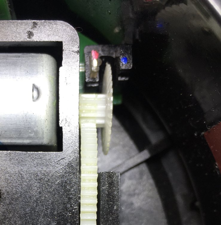

Voila c’est dépanné !
J’ai tout d’abord nettoyé la raquette avec un produit spécial contacts rien.
Ensuite démontage de la partie arrière pour accéder à la mécanique et l’électronique nettoyage de tous les contacts, rien.
Inspections minutieuses et un doute, il me semble que la diode sur l’encodeur est décalée des dents de la roue codeuse. Je dévisse le support réaligne au mieux, test et bingo, le doux ronronnement de la vitesse sidérale. Quel plaisir de se dépanner. Je vous joint une photo pour le  cas où un autre astam ai la même panne (en haut de l’image la roue codeuse ne coupe pas le faisceau de la diode blanche)
Encore merci à tous. Cdt Denis
Modifié par Le Den
toujours la qualité légendaire du montage de nos ETX :)

Bonjour Le Den,
Ah, et bien c'est une bonne nouvelle !
Le coup du support décalé, fallait le trouver !, mais suite à quoi ?, un choc assez fort ?
Là c'est reparti pour quelques années, 2032 c'est finalement  pas trop loin ...., peut être trop pour moi du reste  ;0)
Bon, après trois transits de Mercure et un de Vénus je me plaints pas.
Franck Vaissiere
Modifié par astroim
Bonsoir, je ne pense pas un choc, mais un nettoyage qui a mal tourné il y a une paire d’année suite à des observations terrestres poussiéreuses... j’ai pu voir le transit quand même.
