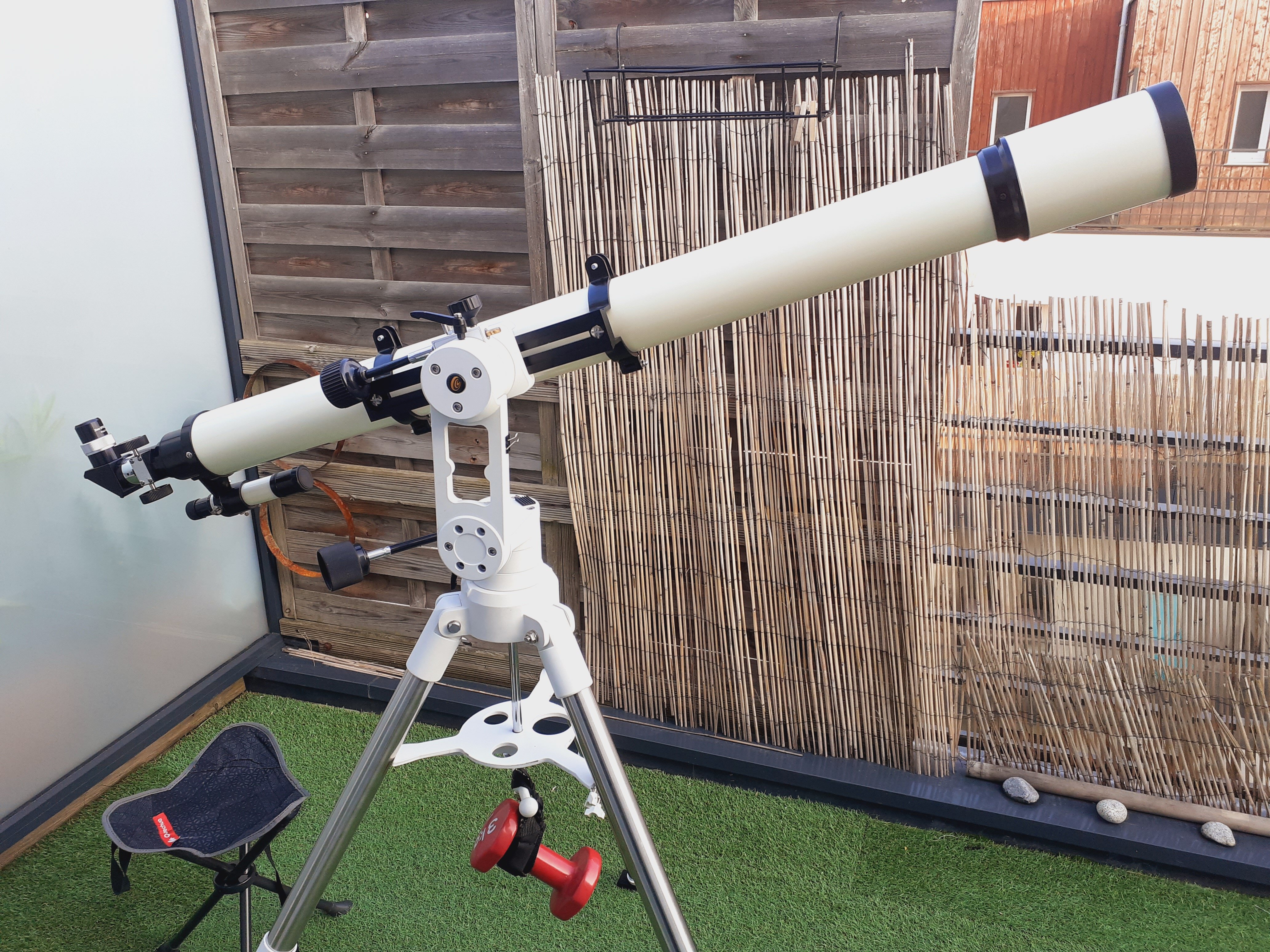

Astro_007 Posté 26 février 2022 Posté 26 février 2022 (modifié) Hello les astrams, après une très longue période de météo défavorable, j'ai pu enfin tester ma nouvelle Achromat Scopetech 80 f/15... j'ai pu enfin faire quelques réglages d'équilibrage du tube dans ses colliers (queue d'aronde longue de 33 cm), de la Lunette et ses accessoires avec la monture. Enchanté par les images de haute qualité sur M42, la nébuleuse planétaire de l'Eskimau et quelques étoiles doubles, de X75 à X150 sans forcer, j'ai hâte d'observer la Lune avec cet instrument...les planètes ce sera plus tard. Collimation parfaite, figure quasi identique d'une étoile défocalisée en intra/extra, une optique très lumineuse et contrastée, un régal. Sur les AO c'est bien piqué sur l'ensemble du champ, juste sur l'extrême bord cela se dégrade un peu. Je n'ai vu qu'un chouilla de chromatisme lorsque j'ai pensé en m'en préoccuper et encore uniquement sur des étoiles particulièrement brillantes à X107 (ortho starbase 14 mm)... bref, facile à oublier. Modifié 26 février 2022 par Astro_007 1

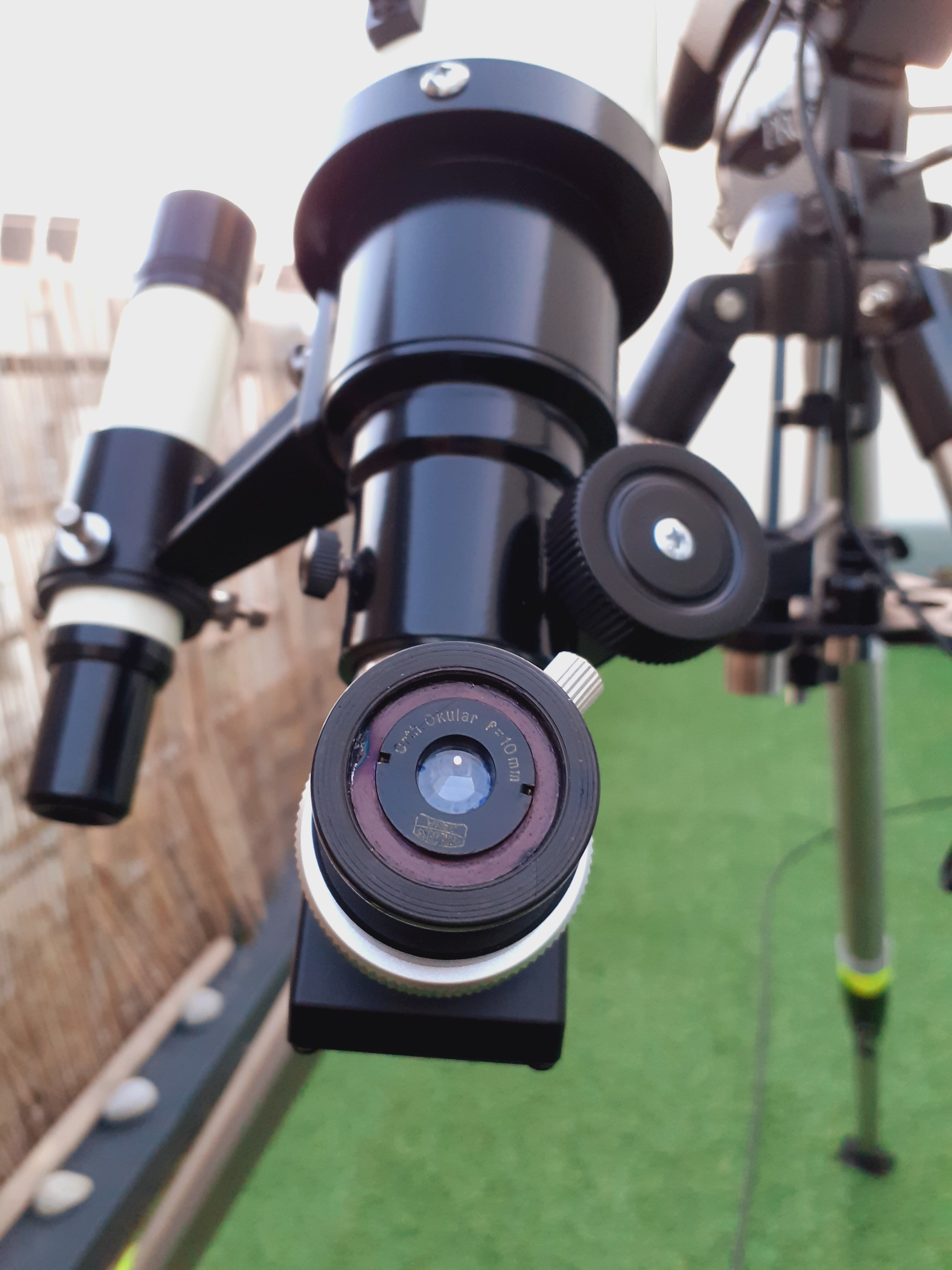

Astro_007 Posté 6 mars 2022 Posté 6 mars 2022 Ce soir une Lune de 4 jours à observer, Scopetech 80 f/15 avec Prisme Takahashi et oculaires Starbase PL/ortho 20 et 14 mm, BCO 10 mm au format 1.25'. Si j'ai le temps Prisme Takahashi + oculaire ortho CZJ O-10 au format 0.965 🙂 2

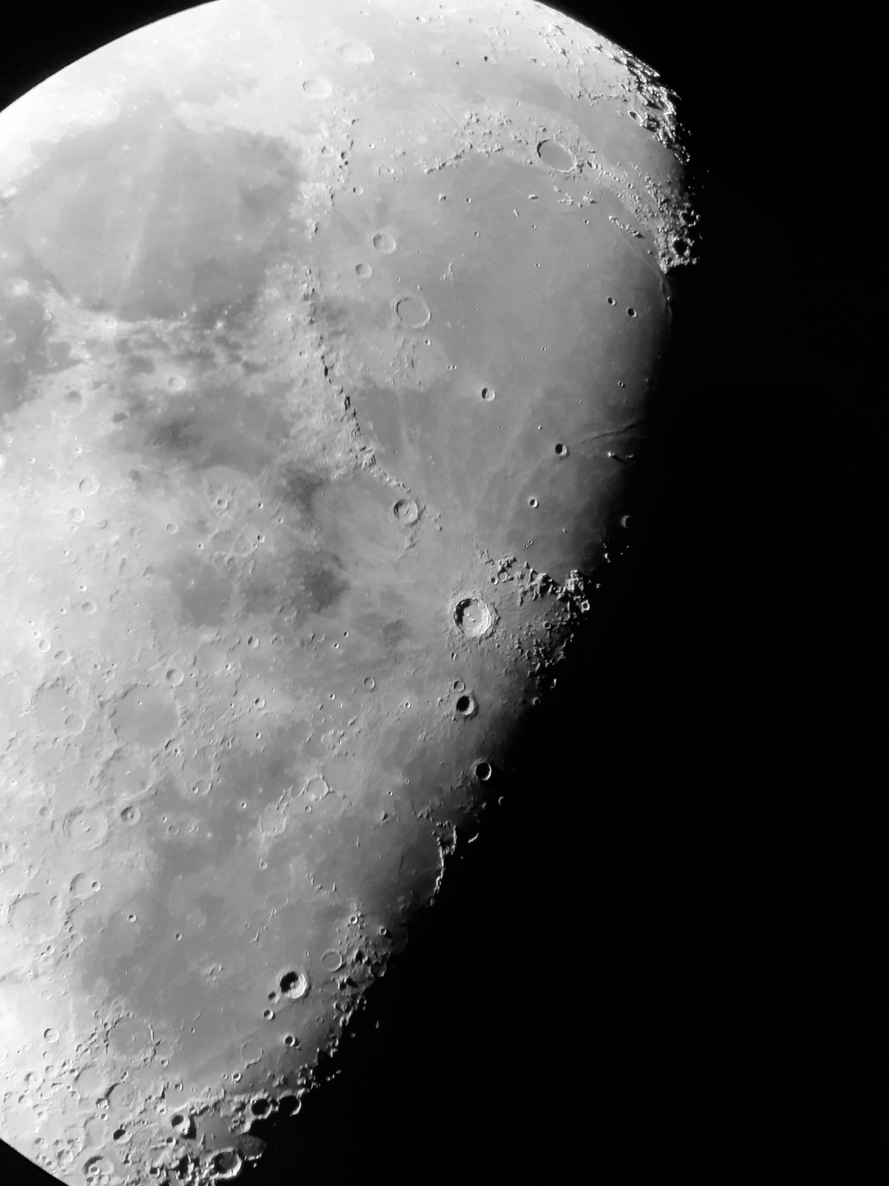

Astro_007 Posté 6 mars 2022 Posté 6 mars 2022 (modifié) Bon je viens de rentrer, demain debout très (trop) tôt. Bilan optique tube et oculaires très satisfaisant de X60 (0.8D) à X120 (1.5D) sans broncher, beaucoup de détails, ce qui est très étonnant au vu du diamètre, des dénivelés facilements visibles dans la mer des crises, des failles, rainures, monts etc... optique très lumineuse et transparente. Chromatisme très très faiblard, pas besoin de filtrer. L'ombre reste noire. Je sent qu'elle va bien me plaire cette Achromat 🙂 Modifié 6 mars 2022 par Astro_007 4
lyl Posté 7 mars 2022 Auteur Posté 7 mars 2022 Le 06/03/2022 à 19:29, Astro_007 a dit : Chromatisme très très faiblard, pas besoin de filtrer. Voir davantage Effectivement avec le o-10 : pas besoin, voire même inversion. Tu peux la pousser à x150, elle ne bronchera pas, ça va même piquer un peu ... les yeux quand tu arriveras au premier quartier.

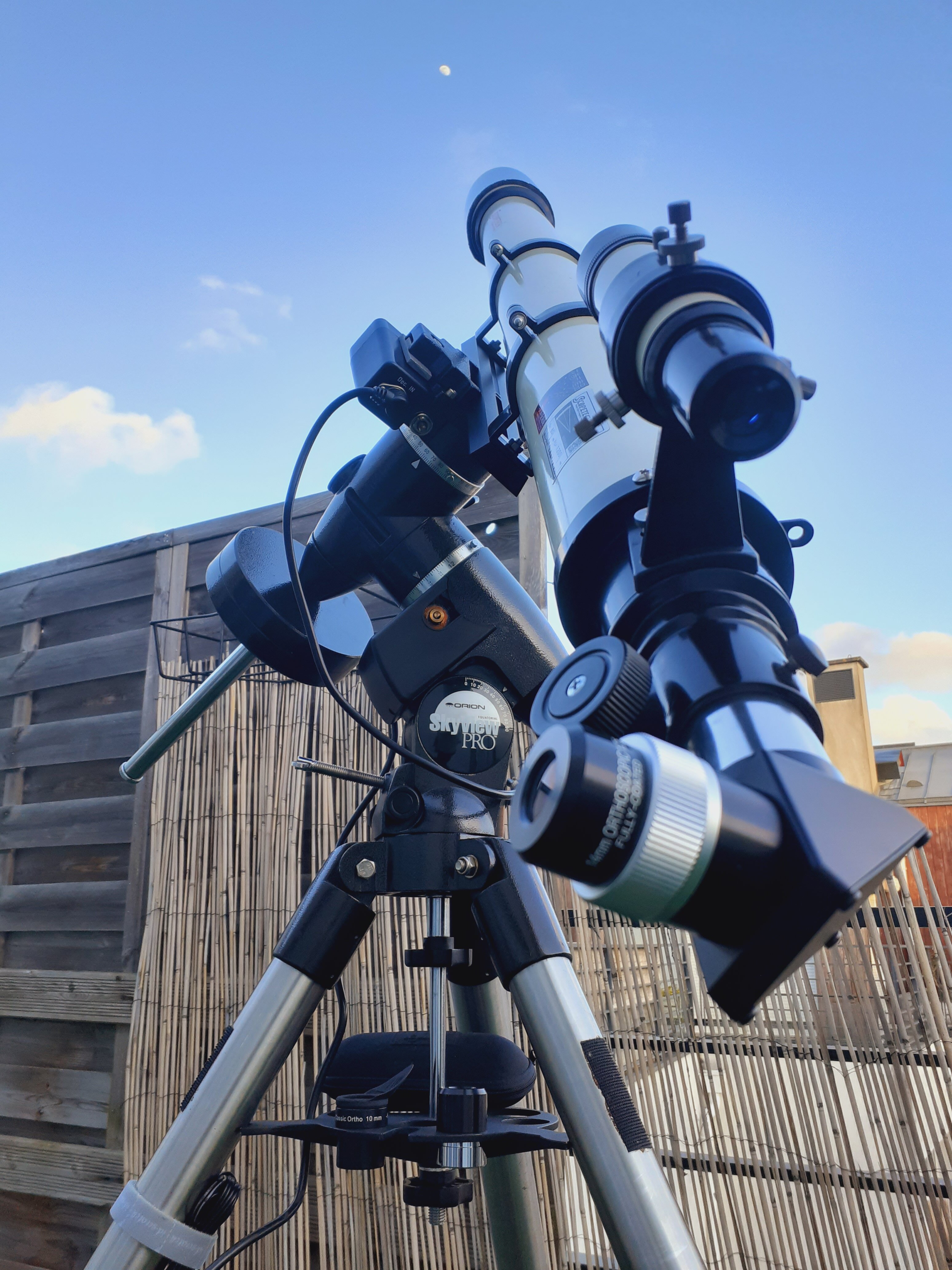

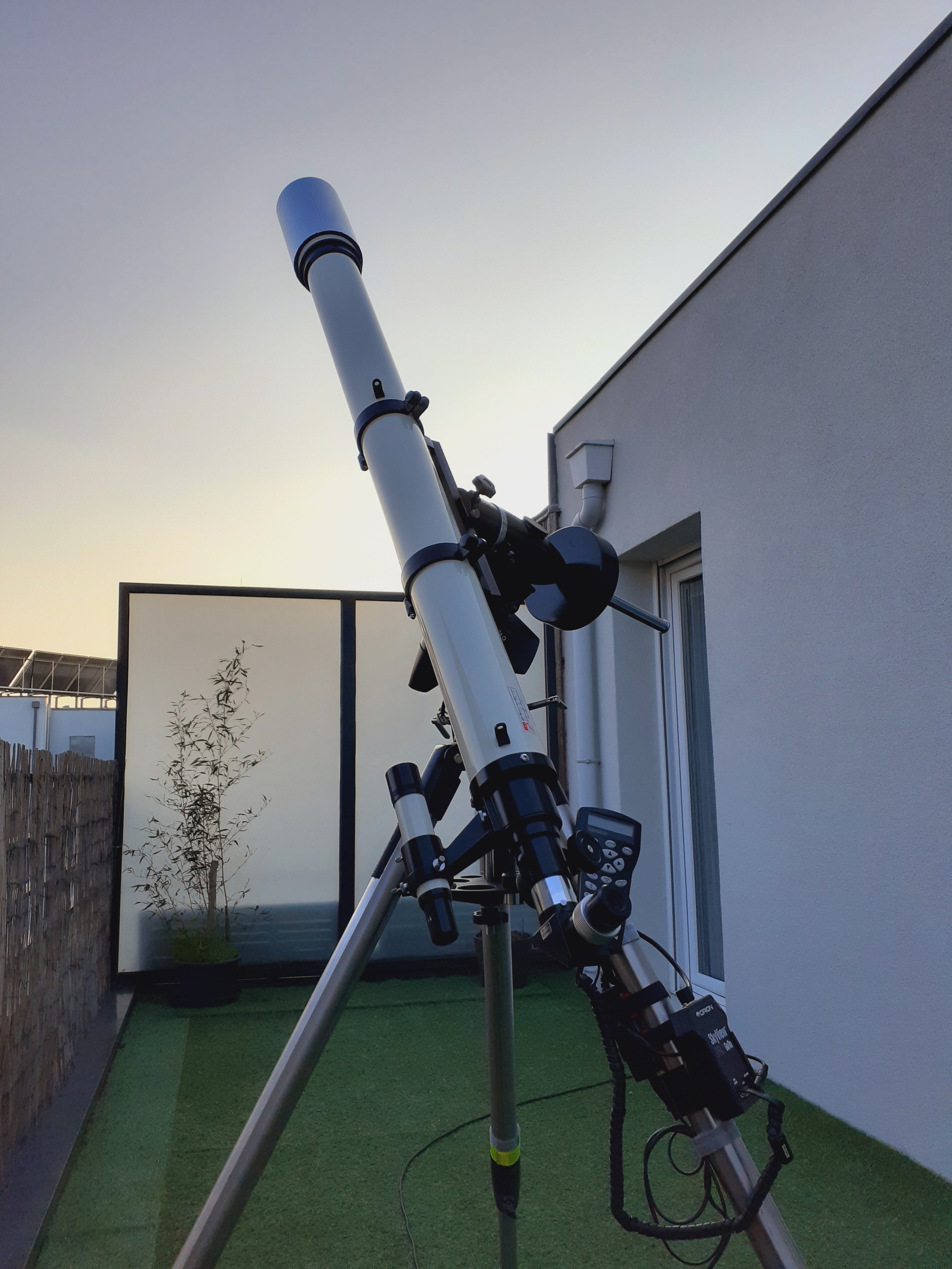

Astro_007 Posté 7 mars 2022 Posté 7 mars 2022 (modifié) @PEV77 oui je vais essayer ce soir. Par contre la 80 f/15 sur la monture EQ, la Twilight I est bien trop juste avec 1m20 de longueur de tube, c'est la Lambada à chaque map. Puis avec la SVP le suivi c'est mieux à fort grossissement. Modifié 7 mars 2022 par Astro_007 Ajout photo

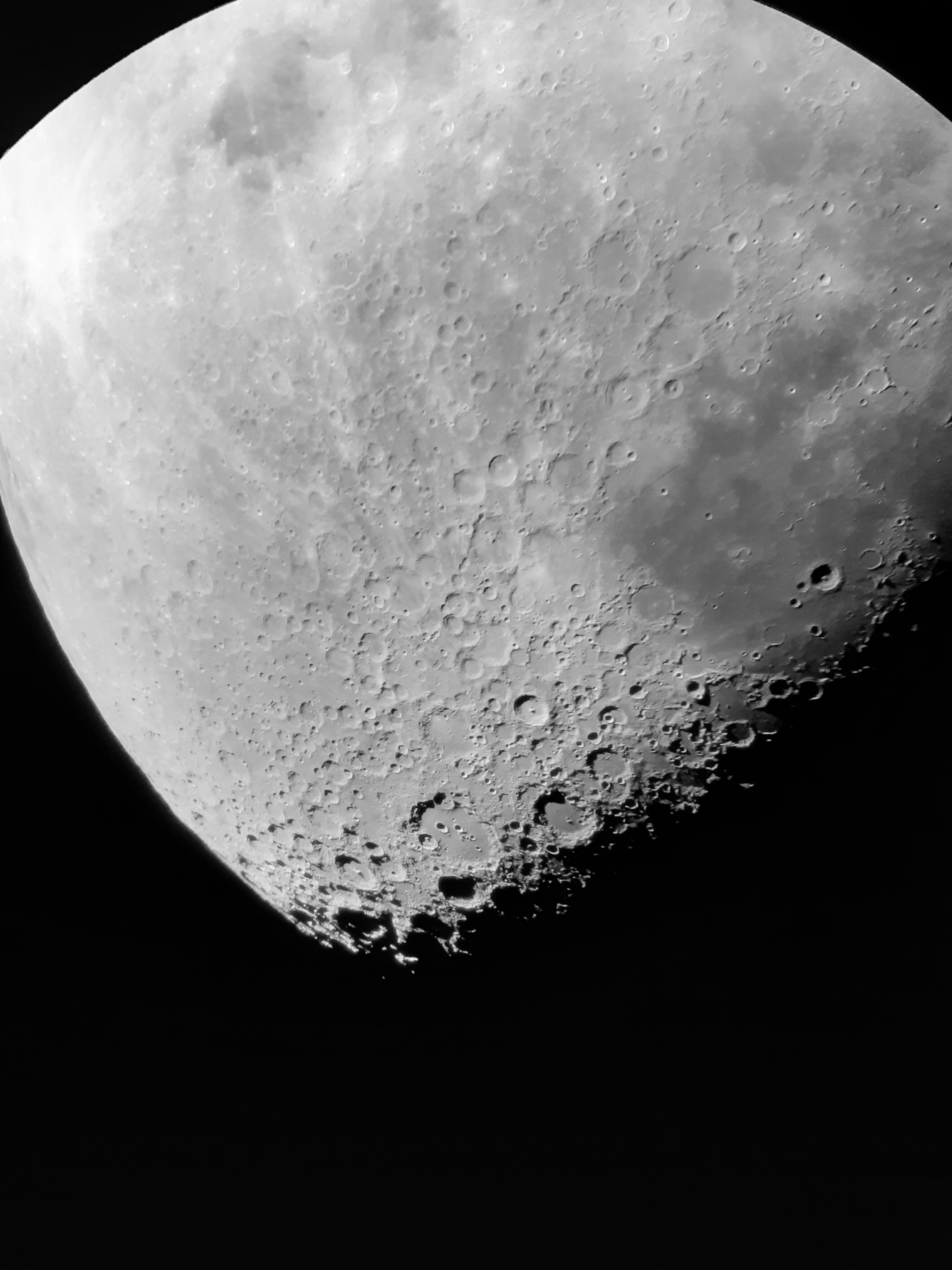

Astro_007 Posté 9 mars 2022 Posté 9 mars 2022 (modifié) 8/03/2022 : la Lune montante à 30% d'illumination, RC à prisme Takahashi/oculaires orthoscopiques Takahashi Starbase 20 et 14 mm, Baader Classic 10 mm. Nikon NAV 7 mm. Monture équatoriale avec suivi Orion SVP GoTo. Je vais éviter les superlatifs pour donner de la crédibilité à mon compte rendu, après une mise en température de la Lunette et de ses accessoires, pointage et observation lunaire. De X 60 à X 171 (X 2.1 le diamètre) des images contrastées et particulièrement piquées. Une luminosité étonnante même à X 171, de multiples détails visibles sur la surface lunaire : failles, rainures, dômes, dénivelés, petits cratères, jeu d'ombres noires et de lumière sur les pics montagneux et ailleurs... un beau spectacle qui captive l'observateur avec un réfracteur qui donne sa pleine mesure et fait oublier son modeste diamètre de 80 mm. Pas d'aberration optique notable, le chromatisme est infime et se fait oublier facilement. La Scopetech STL80-A MAXI excelle sur la Lune et démontre qu'une Lunette achromatique de cette qualité peut être comparable à une bonne 80 ED à f/7.5. Tube à conserver 👍 Modifié 9 mars 2022 par Astro_007 Correction 1

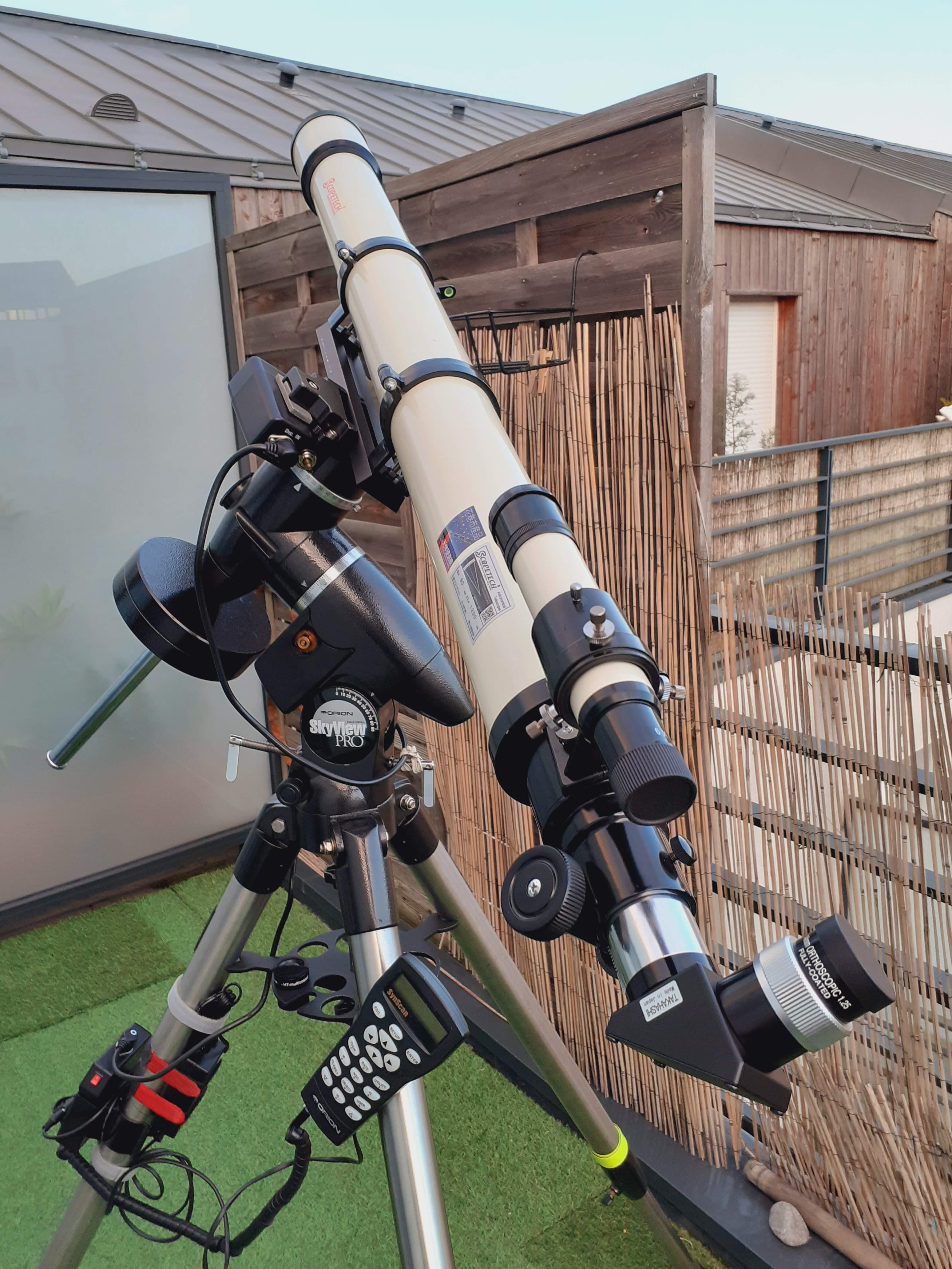

Astro_007 Posté 14 mars 2022 Posté 14 mars 2022 Profitant d'une météo favorable, je continue ma série d'observation lunaire avec ma Scopetech 80 f/15 et je dois bien avouer que je suis bluffé. La combinaison 80 f/15 + RC à Prisme Takahashi + Starbase Takahashi ortho/PL 20 et 14 mm fonctionne avec excellence, j'ai commandé le 9 mm Starbase, pas besoin du 6 mm puisque mon Nikon NAV 7 mm m'offre une pupille de sortie de 0.5mm avec un champ confortable. Avec cette gamme d'oculaires je vais pouvoir naviguer de X60, X86, X120, X150 à X171, de quoi couvrir mes besoins. Les images sont piquées, contrastées et lumineuses avec un chromatisme d'une très grande discrétion. Il faut que j'essaie mes Starbase sur ma 102 f/11... 2
