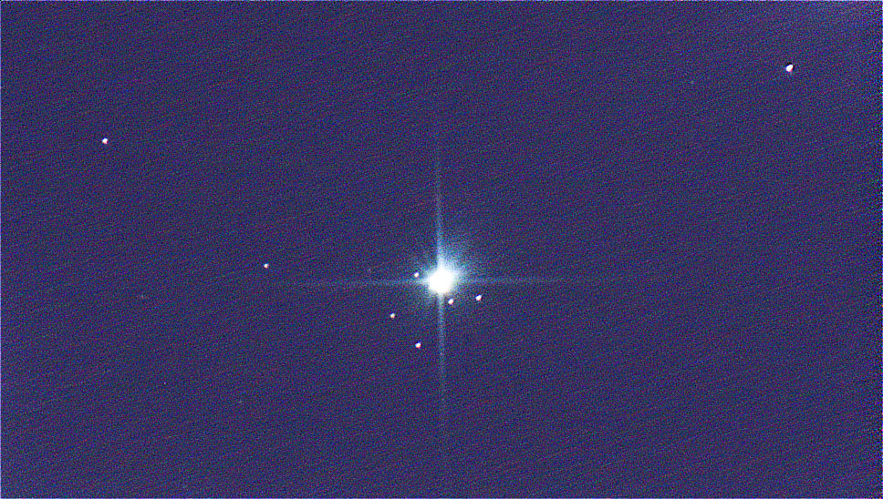

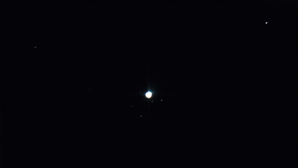

Bonjours à tous, il y à 1 semaine et demis à peu près j'ai sorti le télescope pour profiter de la brillance d'Uranus pour la photographier, je le fait et j'arrive à en tirer quelque chose avec ses satellites, mais là c'est le drame, j'ai sûrement dû supprimer le fichier sharpcap capture donc les fichiers txt qui contiennent les info sur le prise de vue (j'ai déja fait le traitement des images à ce moment). Actuellement je prépare les images pour les mettre sur mon site et donc j'aimerais nommer les satellites d'Uranus et là, c'est le second drame, je suis incapable de les nommer même avec l'ai de tout les logiciels dont je dispose. Je poste donc la photo en question (avec une en plus dont la luminosité est boostée à mort). Je précise que j'ai pris ces photos autour du 29 octobre (je ne sait plus la date exacte mais je crois que c'était le 29) vers 22h44.
En espérant que vous pourrez m'aider 🤞

Re-bonjours à tous, vu que les photos sont passé par plusieurs logiciels, il n'y a pas de metadata si ce n'est la date et les conditions ou j'ai traité les photos et non la date de la prise de vue. Merci quand même pour cette piste 😁

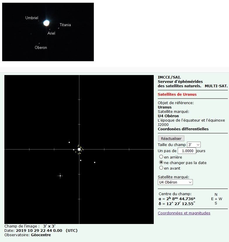

Un site  bien pratique pour identifier les satellites:
http://lnfm1.sai.msu.ru/neb/nss/nssima7hf.htm

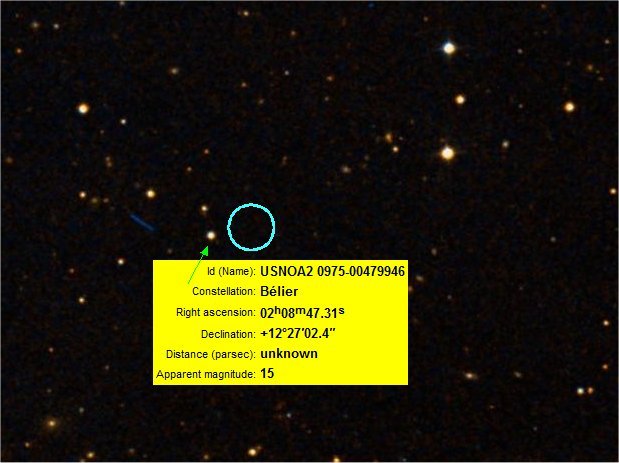

Sur ta photo il y a 4 satellites bien identifiés; le 5e point est probablement une étoile; examiner le champ sur Aladin Lite ou sur Wikisky
Sans certitude, le 5e point pourrait être cette étoile de 15e magnitude. Le cercle bleu correspond à la position d'Uranus le 29 octobre...
