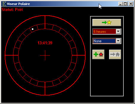

Est-ce qu'il est nécessaire de refaire une mise en station via Eqmod (voir fenêtre ci-dessous)  lorsque l'on a déjà faite avec le Polemaster ?
EQMOD EQASCOM VP 1
Faut-il passer obligatoirement par cette étape, ou peut-on faire directement l'alignement ? (...car je dois avouer, que possédant le nouveau VP SW, je ne suis pas à l'aise avec cette étape !....et le moment où les contrepoids peuvent se retrouver en haut, ne me rassure guère !)

Ca va faire double emploi et meme fausser le resultat de polemaster qui est tres precis .
Quand j'utilise polemaster mon eq6 est sans contre poids  et sans lunette
Modifié par Petitprost
...donc une fois EQmod lancé, on ne se préoccupe pas de cette étape et on passe directement à l'alignement ?...c'est bien çà ?
il y a 50 minutes, Petitprost a dit :
Je fais juste un alignement sur une etoile avec viseur point rouge et carte du ciel pour la synchro
.... Pareil. Pole master, et ensuite alignement une étoile Eqmod/CdC
En revanche je fais la mes sur une monture chargée (avec tube et cpoids)
