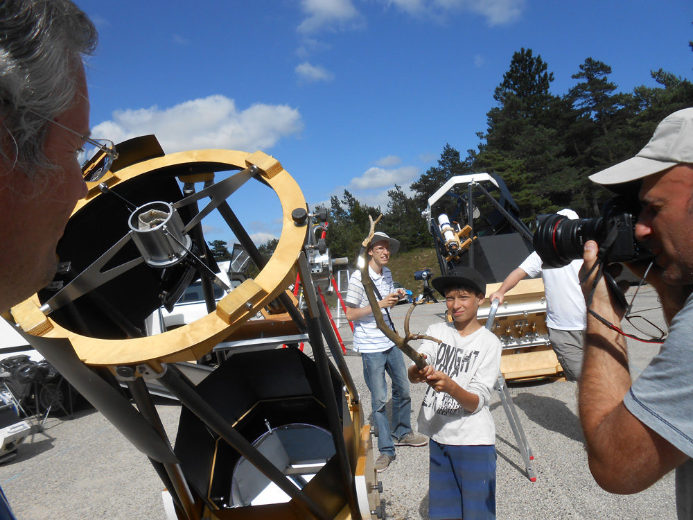

sinon, il y a la méthode David Vernet pour allumer le barbeuk
un 600 et une branche d'arbre au point focal, une entrecôte un peu rassie, enjoy!
  • Comme je me gausse! 2

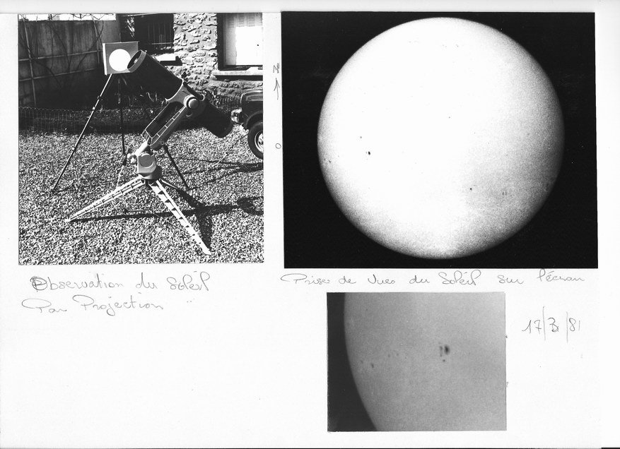

Il y a 1 heure, den a dit :
Ca peut se faire en projetant sur un écran, je le faisais il y a bien longtemps avec un 150 mm,mais c'est loin d'être très sécurisant et il y a quand même pas mal de risque de chauffe pour le matériel surtout avec un 250.
Y avait pas encore la couleur en ce temps-là... ?🤔

il y a une heure, Toutiet a dit :
Bien sûr que si, mais comme j'expérimentais ce jour là, j'ai pris le boitier noir et blanc pour développer rapide dans le labo qui se trouvait à 5 m de là derrière les volets que l'on voit fermés ;)
je développais aussi la couleur (diapositive ekta E6) mais cela demandait un peu plus de soin et de temps.
Modifié par den
