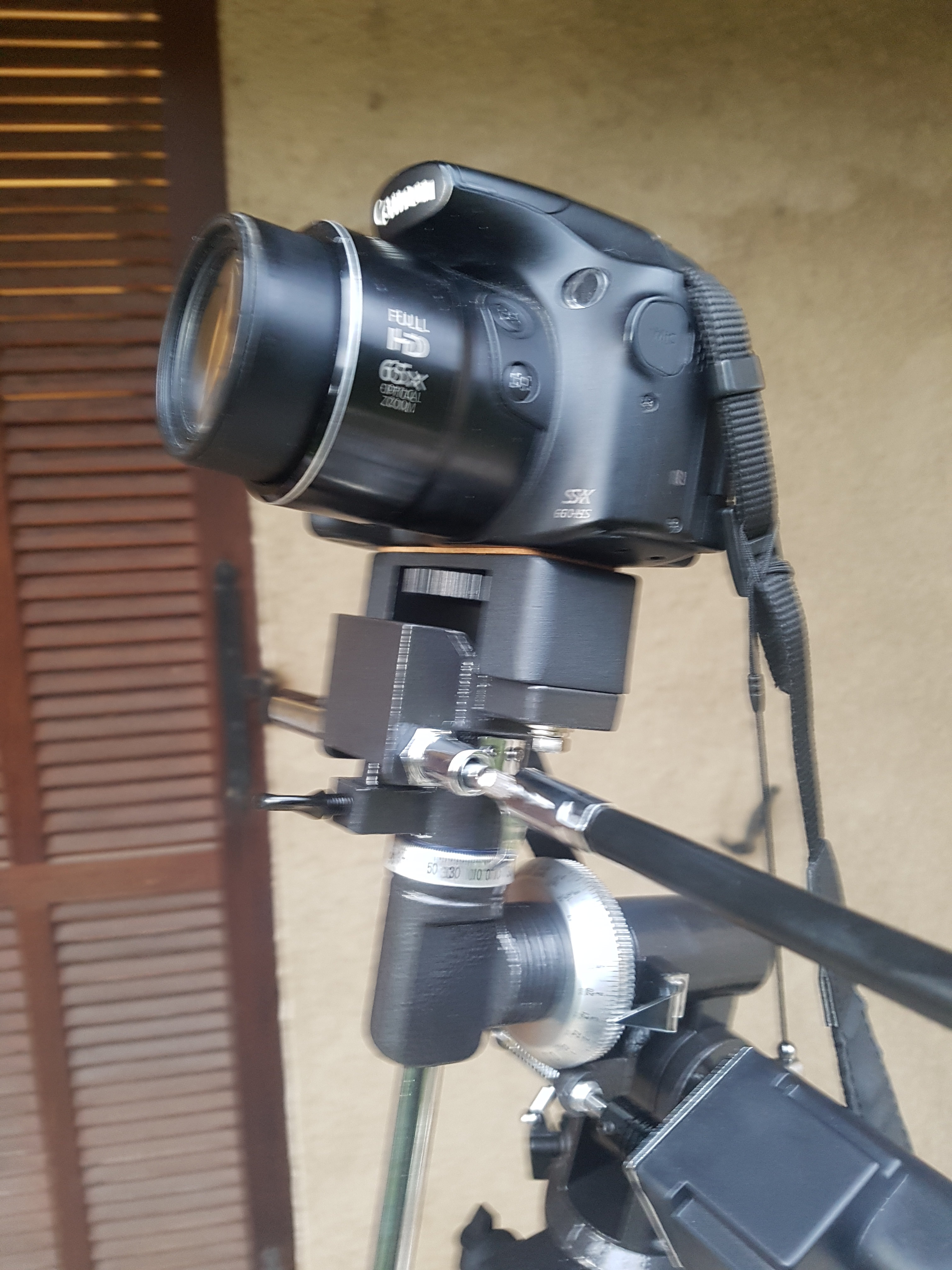

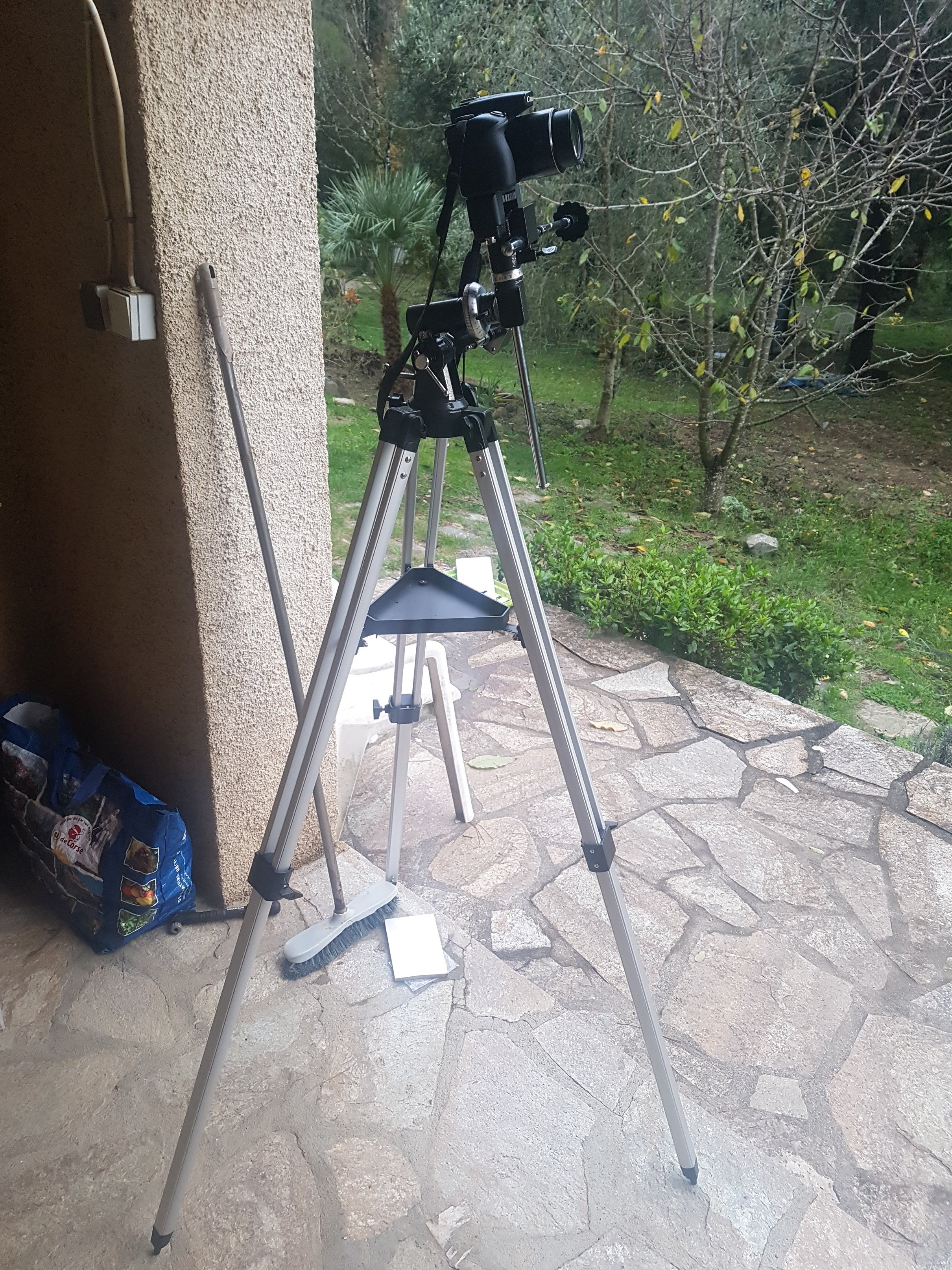

Débutant en astronomie (et envisageant de me lancer dans l'astrophotographie) mais ayant un faible budget, J'ai reçu pour mon anniversaire une monture équatoriale motorisée EQ-1 de chez Orion, ainsi que le moteur qui va avec (le EQ-1m).
Je pense avoir correctement monté le trépied et la monture.
Hier soir, premier soir avec un ciel dégagé, pas un brin de vent. J'installe mon trépied dehors et je fais ma mise en station, de manière plus ou moins imprécise (réglage sur ma latitude, et orientation de l'axe d'ascension droite vers le nord).
J'installe mon appareil photo directement sur le trépied. Je n'ai pas encore de téléscope ni d'appareil photo réflex, mais un simple bridge qui permet de faire des poses longues, et qui dispose d'un zoom optique 65x (ce qui permet de faire le boulot d'un petit téléscope sans téléscope j'imagine.)

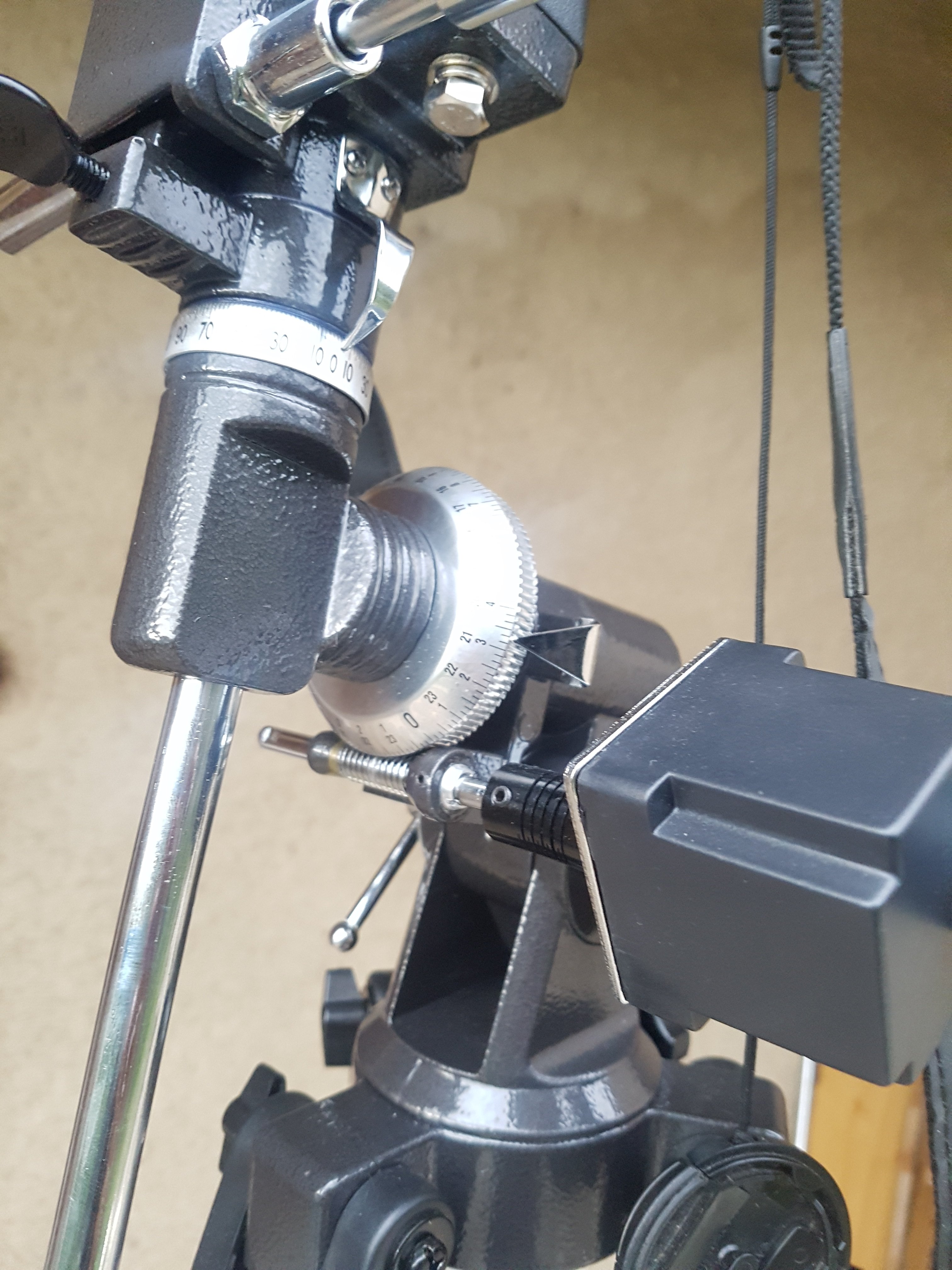

As tu une photo de ta monture pour voir, j'en avait une quand j'ai débuté, il y a peut être quelque chose qui cloche dessus.

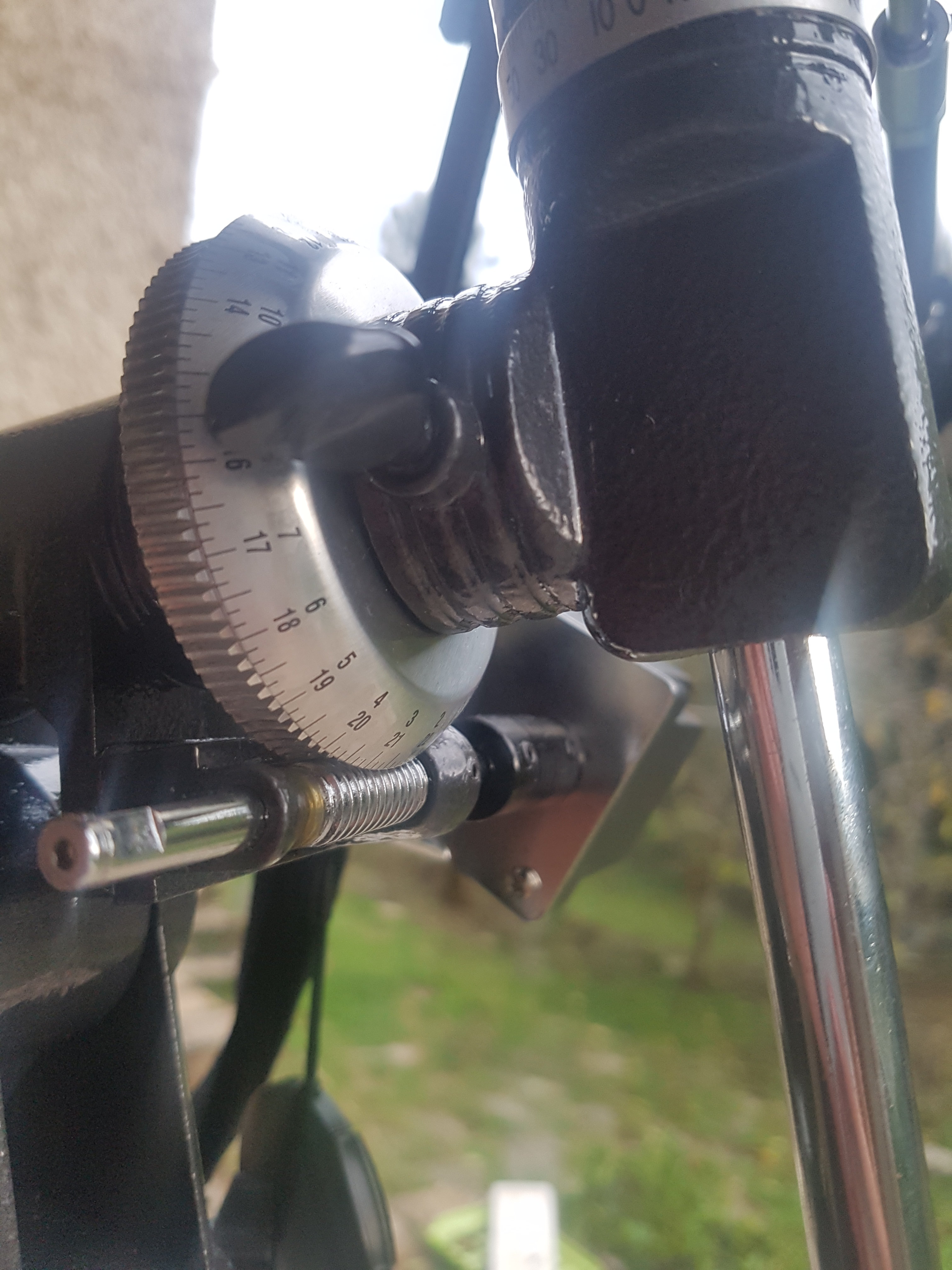

Une EQ1 ne tiens pas la latitude, cela a tendance à descendre comme tu l'a constaté.

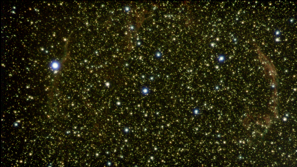

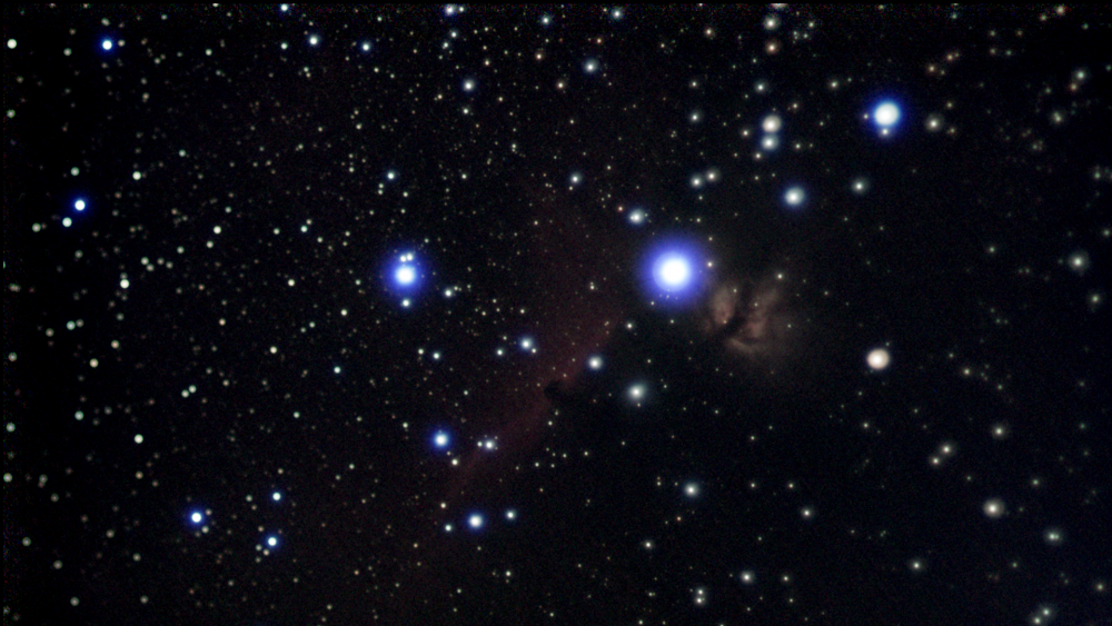

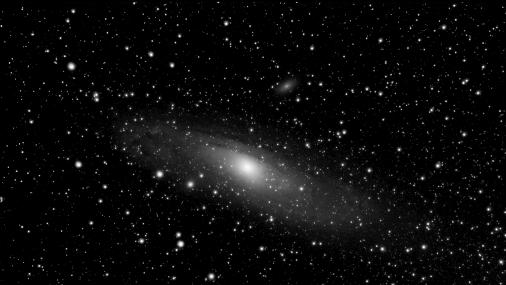

Voici ce que moi je fais avec le Lomo et une IMX385 (qui est la meme que la 224 mais en un peu plus grand) et sans suivi aucun... juste avec un simple trépied:
Temps de pose cumulé pour les photos: environs 3 minutes, pose unitaire de 1 seconde (je fais du livestack avec sharpcap)

bonjour
si tu habite en france
quand tu prends tes photos du ciel ,la position de ta
monture ressemble a la photo que tu montre ?
si oui ; je doute de ta mise en station et de plus pas de contre poids .

Le 15/11/2019 à 23:41, breal a dit :
bonjour
Alain
j'ajouterais : ton appareil la mise au point est manuel ? en auto ça fonctionne pas.
Sur la photo, la monture n'est pas dans la position habituelle, là j'avais essayé de faire des tests sur la vis de latitude, et je l'avais déplacée pour la mettre à l'abri de la pluie.
Sinon quand je tente de prendre des photos, je règle bien la vis de latitude à ma latitude et j'oriente la monture vers le nord.
Quand à la mise au point de mon appareil, elle est réglée manuellement sur l'infini.

L'EQ1 n'est pas super stable, les tolérances de fabrication sont vraiment médiocres et les problèmes de suivi que tu rencontres sont normaux. Pour essayer de les réduire un peu, il faut qu'il y ait un léger déséquilibre dans la répartition des masses afin que la vis sans fin soit toujours en pression sur les dents de la couronne "en montant". Pour cela il faudra ajouter un contrepoids. Dans tous les cas tu seras limité dans les temps de pose. 30s risque d'être une valeur difficile à dépasser à plus de 150 mm de focale.

Alors c'est sûr que tu si poses 90s à 1365mm sur une EQ1, tout s'explique !!!
