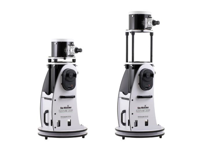

- Quel est l'intérêt d'un flex tube sur un Dobson ?

Le flextube permet de réduire la longueur du tube pour le stockage et réduire (un peu) le poid du télescope. Cela permet aussi d'utiliser n'importe quelle bino car on peut adapter la position du foyer. Par contre ces telescopes sont probablement moins rigide que des tubes pleins. A voir des témoignages pour savoir si c'est gênant ou non.

Si tu utilise ton scope chez toi, tu n'as pas forcément besoin d'un flextube...

Je suis contre le Flextube : on perd la facilité d'installation (je pose, j'observe). Et puis si c'est moins volumineux, ce n'est pas vraiment plus léger. (Mais c'est juste mon opinion.)

un 200/1200 replié/ déplié : 83,5 cm / 112 cm. Poids du tube : 11 kg
