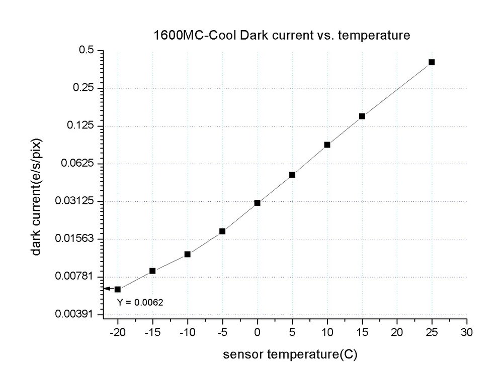

oui mais le Panasonic a un bruit thermique plus bas en bin 1 par rapport au 183 en.bin 2.et un bruit de lecture plus bas aussi et des pixels plus gros. Au final c'est excellent quand même et je le préfère à la 183 sur des tubes de plus de 1000mm.
En poses courtes le Panasonic est meilleur.

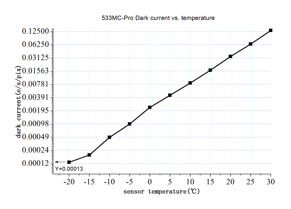

oui mais le Panasonic a un bruit thermique bien plus bas
ça c'est pas vrai, l'imx183 est en dessous ;)
Et l'imx533 descend encore plus bas :
En bruit de lecture par contre, c'est vrai que l'asi183 est bien moins performante que l'asi1600. ( qui est équivalente à l'asi533 )

Je comprends, mais en fait, je pense que tu ne verras jamais la différence, à moins de vouloir faire du HOO avec un filtre à bande très étroite ( du style triad ultra ).
Si ton f/d n'est pas trop élevé, je pense que tu atteins les "3 sigma" en 30s sans problème. Or, à 20°C, le bruit thermique en 30s atteindra environ 1e-... soit toujours moins que le bruit de lecture. Donc négligeable.
Inutile de poser plus longtemps, mais même si tu as envie, la proportion (bruit de fond de ciel)/(bruit thermique) sera toujours la même. Donc toujours ok.
