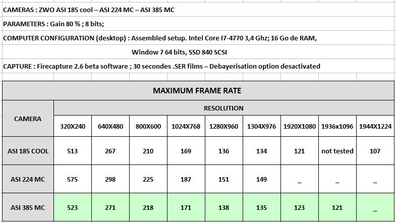

Pour mémoire, voici les cadences images :
de l'ASI 385  et ASI 224 :
image.png.ce7d9d4d52ef33761ce82b26912b4564.pngimage.png.ce7d9d4d52ef33761ce82b26912b4564.png

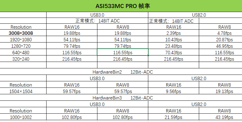

de l'ASI 533 :
https://bbs.astronomy-imaging-camera.com/viewtopic.php?f=21&t=10383
Source : ZWO
file.php?id=2814&mode=view
En planétaire,le 8bits est amplement suffisant, il vaut mieux privilégier la cadence image
et donc le nombre d'images à additionner.
Sur la planète Mars, on  peut facilement travailler à 200 ou 300 images/seconde. Les ASI 224 et ASI 385 sont les meilleures de ce point de vue, les autres capteurs sont plus lents.

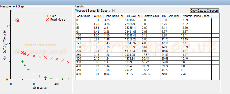

En attendant que le ciel se dégage enfin pour effectuer des tests, voici quelques mesures.
Analyse du capteur sous Sharpcap à -15°C , on est dans les spéc

Il y a 7 heures, xs_man a dit :
Source : ZWO
Dans ce tableau, on parle de "HardwareBin", je croyais que le binning hardware était réservé aux caméra ccd :refl: est-ce réelement un binning hardware comme sur les ccd ?

il y a 14 minutes, encelade18 a dit :
Même si le binning est proposé en hardware sur les cmos on aura obligatoirement 4 lectures de pixel pour en donner 1, donc le bruit de lecture qui va avec. Ce qui revient à faire du binning logiciel.
Amicalement, Vincent
il y a 2 minutes, Daube-sonne a dit :
...Ce qui revient à faire du binning logiciel.
Effectivement... Mais il me semble que c'est plus rapide que le binning affiché software par les logiciels d'acquisition. Les images transférées sont plus petites...
il y a 30 minutes, Yin_Zhen a dit :
C’est ce qu’affirme ZWO effectivement. Tout en conseillant de faire le binning en soft plutôt qu’en hard (sauf souci de débit) ce qui est assez surprenant. A moins qu’on puisse binner de plusieurs façons différentes ?
