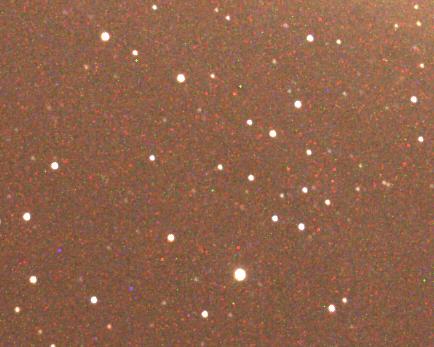

j'exhume ce sujet car concerné par la longue pose ;). Les montures dans cette catégorie de charge ne sont pas légions en France. J'ai été tenté par l'EQ6 skyscan car pas chère mais dubitatif lors d'une utilisation en imagerie longue pose,: au-delà de 10s, les étoiles sont allongées malgré une mise en station soignée... J'ai lu et vu les soucis rencontrés par les utilisateurs des montures Losmandy et finalement on en revient aux valeurs sûres: Em200usd3 ;) . Elle est venue remplacer l'em10usd un peu légère aussi en longue pose à 1080mm de focale sans guidage, le pourcentage de déchets devenait trop élevé avec des temps de pose supérieurs à 30s.
Fantastique cette monture ;), stable avec un viseur polaire fabuleux, elle n'est pas encore trop massive en pesant 16 kg donc transportable par une personne, le constructeur prévoit une charge maxi de 15kg en utilisation imagerie. Un inconvénient majeur : le prix :-/ !!! 5000 euros environ avec le trépied L de la même marque. Je ne l'aurais jamais acheté neuve d'ailleurs comme pas mal d'autre matériel astro...
J'ai tenté des poses de 90s avec une webcam. Les étoiles restent rondes mais c'est la limite semble-t-il, la mise en station mériterait d'être peaufinée par Bigourdan.
Un exemple : 60s de pose sur M71 le 13-7 avec un satellite ;) : capture effectuée au moyen d'une Vesta Pro modifiée SC2 au cul d'un Mewlon 180+red 0.5 installé sur l'em200: sans commentaires :be:
[attachmentid=1082]
Oui, l' EM200 est une monture qui marche bien. Celà dit, si tu cherches tu trouveras aussi des horrors stories (pb de vibration, notamment).
Je pense qu' il faut pas rêver, aucune monture n' est parfaite. Les EM200 sont bonnes pour la photo, les G11 aussi, les GP/DX également.
Ci-joint un crop d' une pose de 300 secondes, 300D au foyer d' un 150/750 (1 pixel = 1,9 arcsecondes), posée sur une G11. Pas trop mal non plus, je trouve ...
pascal.
Pas mal cet échantillon ;) ;)

C'est encore moi ;) , je viens de calculer avec AI_calc l'échantillonage de mon installation, c'est 0.95"/pixel, j'ai pas à me plaindre alors ;)...
