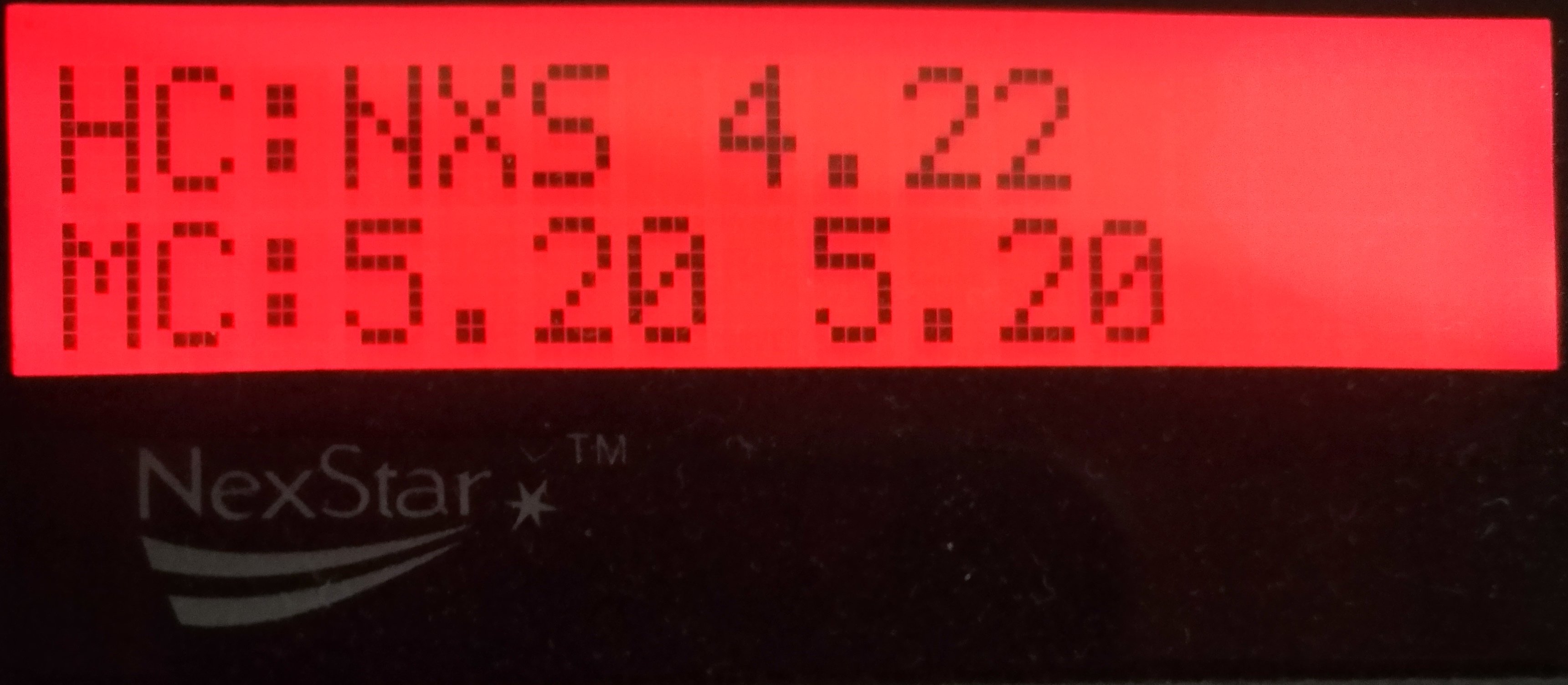

Après avoir mis à jour le télescope et la manette avec les applications plus vieilles que moi de celestron (vraiment une mise à jour ne ferait pas de mal) (photo de la version en piece jointe)

Vous avez l'ancienne raquette Nexstar.Sur cette page à partir du haut,vous avez le quatrième lien qui est un PDF du manuel de votre raquette.https://www.google.com/search?client=firefox-b-d&q=manual+old+HC+Nexstar+4
Je ne connais pas la procèdure d'alignement de cette raquette,celle ci a été remplacée par la Nexstar +.Vous trouverez des réponses sur ce site aussi: NexStar Resource Site - Celestron NexStar Telescopes
Le fondateur du site ,Michael Swanson,répond volontier aux questions.
Jean Louis
Oui c'est cette raquette:https://www.astronome.fr/produit-medc93981-raquette-celestron-nexstar-az-Prix-185-euro-id-1776.html
Pour montures azimutales.Elle utilise les fonction SkyAlign(3 étoiles,ou 2 et une planète),2 étoiles auto,2 étoiles manuel,1 étoile et alignement système solaire (planètes et Lune,soleil).Mais votre raquette est toujours utilisée par de nombreux astrams particulièrement aux USA.Une mise à jour récente existe,voir les explications sur Nexstar Ressource Site.Pour la raquette on peut la commander chez Agena Astro aux US,beaucoup moins chère avec environ 17 dollars de FDP.
Voir le lien numéro 6 à partir du haut de cette pagehttps://www.google.com/search?client=firefox-b-d&q=utilisation+raquette+celestron+Nexstar%2B pour des explications sur la Nexstar +,et ne pas hésiter a aller sur Cloudy Nights;)Faire des recherches et se faire sa propre opinion😎

J'ai trouvé plusieurs post anciens concernant des utilisateurs de l'ancienne raquette Nexstar.Des intervenants leur ont conseillé de passer à la Nexstar+.Si vous vous décidez,commandez chez Agena.
Il faudra le plus vite possible là mettre à jour avec CFM avec un cable mini usb côté raquette/usb ordi.https://www.astronome.fr/produit-lin41589-cable-usb-20-type-a-mini-b-2m-Prix-129-euro-id-2610.html
C'est 12,90euros,pas 129:be:)
Pour utiliser CFM,Java doit être installé.

Merci pour vos reponses ! et c'est incroyable que la nexstar+ est un câble usb avec la nexstar qui a un port analogique c'est une galère d'adaptateur.
Je vais voir si il n'y a pas une version plus récente mais celle que j'ai date de 2019 je crois.
Pour la nextstar+ ca m'embeterai de payer 100e si il y a une solution plus simple je vais faire plus de recherche. Peut être une réinitialisation totale + maj même si je pense avoir fait ça 5 fois déjà
La nouvelle application CFM ne semble pas marcher avec ma version de la raquette et l'ancienne application HC update, refuse de s'installer
a noter que j'avais déjà utilisé HC update auparavant
Modifié par Aram
Votre raquette n'acceptera que HC Update,CFM c'est pour la Nexstar+ et StarSense.Regardez dans le menu de votre raquette s'il est possible de la remettre aux paramètres d'usine comme les Nexstar+.Michael Swanson serait à même de vous apporter des réponses plus pertinentes que moi car il connait ce type de raquette.Pour votre raquette une mise à jour récente issue d'un ancien de Celestron est sortie.Regardez sur Nexstar Site,c'est expliqué.Mon anglais étant faible,j'utilise Im Translator pour bien comprendre et qui m'apporte beaucoup de réponses.Mais la solution de la raquette Nexstar+ me semble la plus facile.
