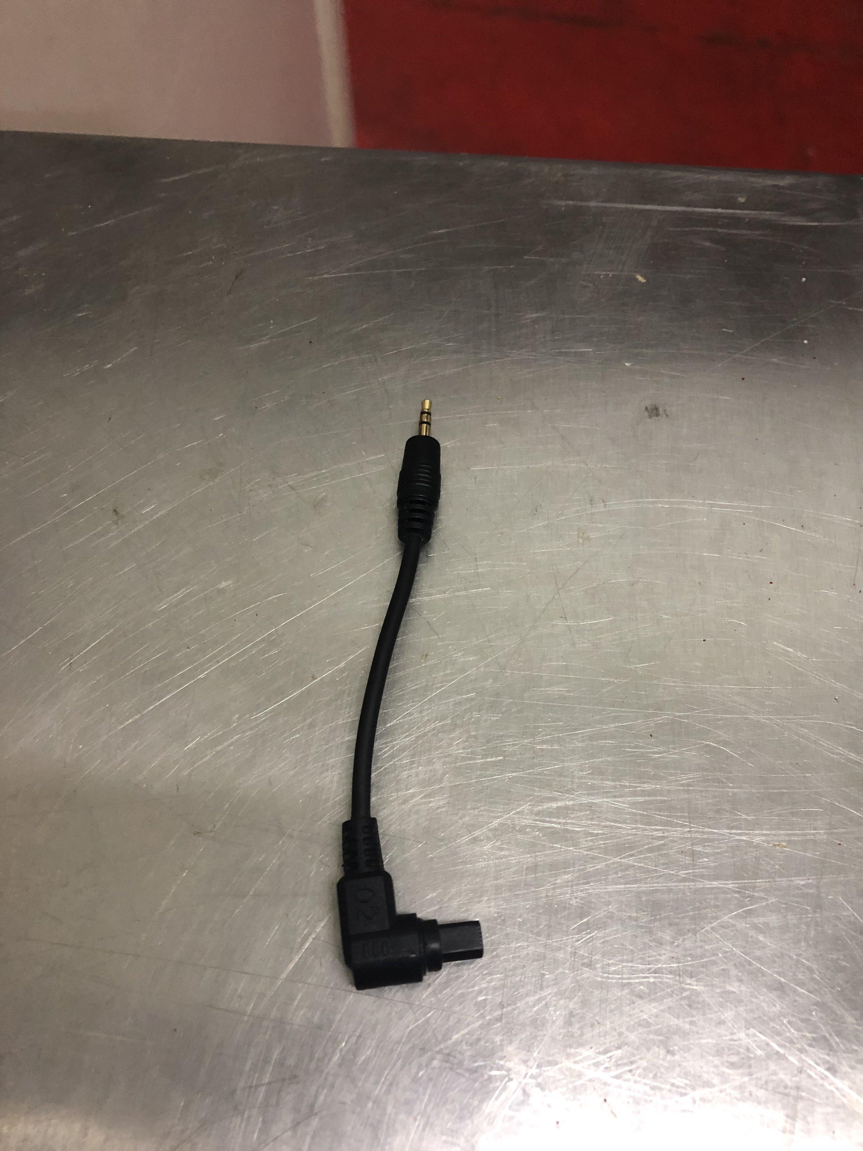

j’ai acheté récemment un intervalometre sans fil pour mon eos 1100d
apparemment je n ai pas le bon câble pour relier l apn ou boîtier sans fil!
il y a une fiche 🔌 étrange qui ne correspond à rien chez moi!
jugez en par vous même et à quoi ça sert!
je n arrive pas à le brancher à cause de la fiche « cubique »
merci pour votre aide
Canon à 2 types de prises suivant ses boîtiers. Celle que tu as s'adapte sur les 1d/5d/7d/10d/20d/30d/40d/50d.
Les autres ont des jack 2.5mm je crois.

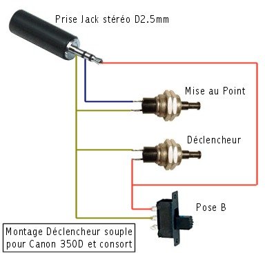

L'avantage de l'intervalomètre est d'être plus fiable et plus léger qu'un programme informatique / ordinateur (pour les timelapses qui peuvent durer longtemps...)
Quand j'avais commandé le mien, au début j'ai cru qu'il manquait le petit câble avec prise Jack.
Mais au final, il était caché au fond du paquet, il est vraiment petit.
Récemment, j'ai coupé le câble pour désactiver le fil de mise au point : cela est inutile pour le timelapse en focus manuel et bloque l'appareil pendant plusieurs secondes.
Ce qui est incompatible avec l'utilisation du logiciel QdslrDashboard pour faire un "Holy Grail".
