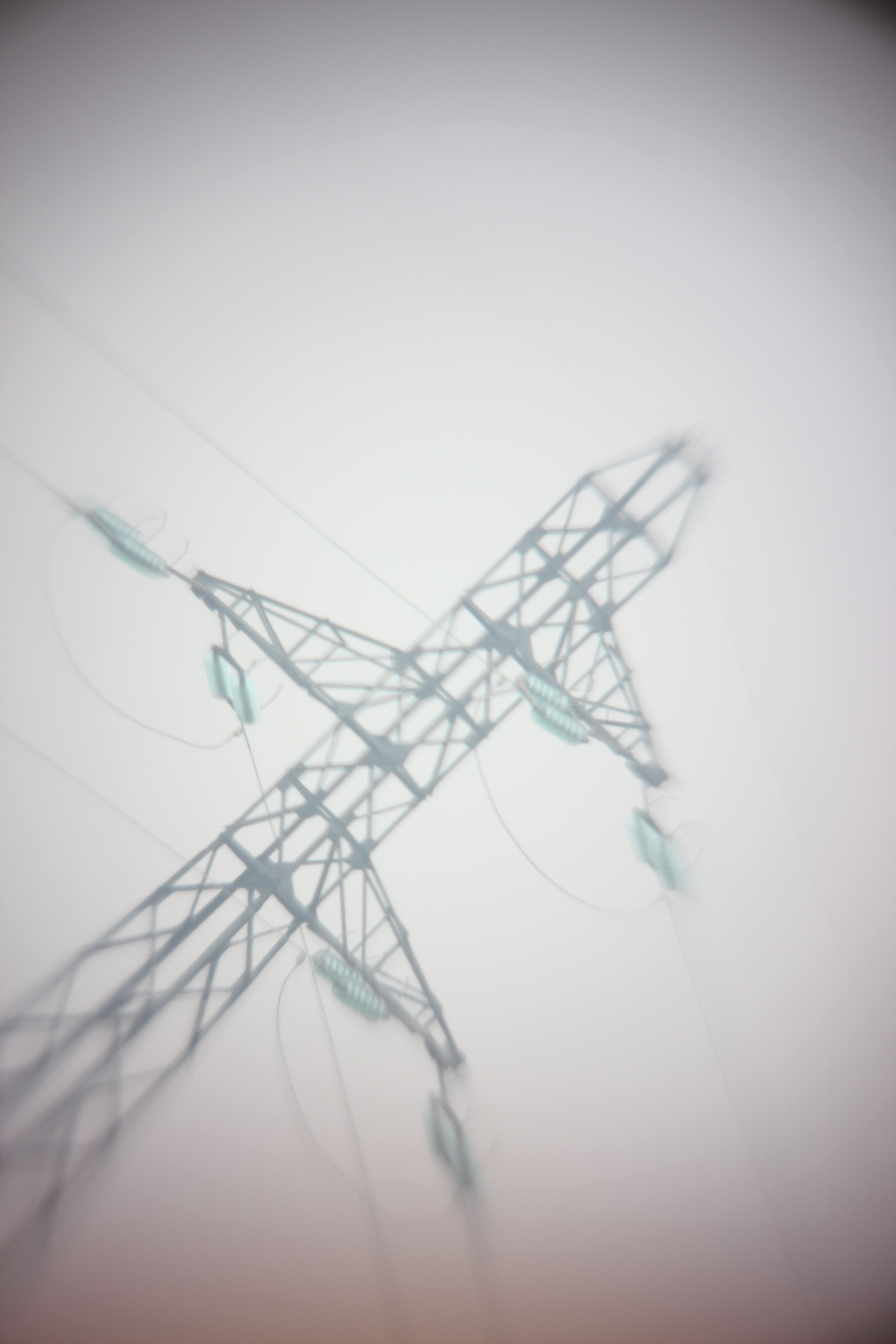

désirant prendre des photos de la lune de manière plus simple qu'avec mon iphone au cul de l'oculaire, j'ai acheté cet adaptateur :
https://www.amazon.fr/gp/product/B011U8FM0I/ref=ox_sc_saved_title_3?smid=AKS4AOJSLGYG6&psc=1
je l'ai donc entre mon eos 100D et le porte oculaire de mon dobson 300 avec un oculaire de 25 mm à l'intérieur et  j'ai fait quelques essais de jour en prenant un objet  au loin.
Et boum grosse déception. Les photos sont vraiment hideuses, floues et non exploitables, alors que sur l'écran lors de la MAP, ce n'est pas parfait mais çà semble regardable quand même.
J'ai tout essayé ce qui me venait à l'esprit : changement d'oculaire, re-collimation du tube, mais en vain.
Sauriez vous de quoi çà peut venir car apparemment, ce genre de dispositif à l'air de fonctionner chez d'autres.
Merci par avance,
TAZ
Non mais j’ai essayé avec 2 oculaires différents ( 25 et 10 me de la même marque, ceux livrés avec le télescope).
je n’ai pas essayé sans oculaire car de ce que j’ai compris ça ne fonctionne pas avec un newton et le foyer dans le PO.
Sauf que visiblement, il est fait pour être mis à la place de l’oculaire, pas en afocale. Tu aurais une barlow ?
Je l’ai bien mis à la place de l’oculaire justement. C’est bizarre cette histoire.
apres c’est pas dramatique j’ai payé ça une bouchée de pain pour  essayer Mais je pensais que ça fonctionnerait
Et non pour la Barlow, j’ai eu le même réflexe mais ça fait partie des choses pour lesquelles je n’ai pas encore investi car le besoin ne s’est pas encore manifesté :)
Modifié par tazdevil71
Il y a 23 heures, tazdevil71 a dit :
Ça ne fonctionne pas avec certains newton, quand le point focal est trop court. Selon le problème c'est bien le fait que tu mettes un oculaire. Réessaye et avec et en corrigeant la MAP, pas de raison que ça ne fonctionne pas. Vu que tu es sur un Dobson, à priori non motorisé, test avec un temps de pose de 20/25 sec.
Merci de votre aide, je vais re-essayer sans oculaire pour voir.
ce qui est étrange c’est que dans le viseur  ou sur l’écran lors de la MAP, c’est pas mal, mais à la prise de vue ça part en sucette.
J’ai déclenche à la télécommande, je pense quand même pas que ce soit juste l’ouverture du miroir qui fasse bouger le tube.
je ne cherche pas de pose longue par cette méthode, juste pouvoir faire des clichés de la lune, je maîtrise bien trop mal les mouvements de mon Dobson poir me risquer a un suivi manuel 😉

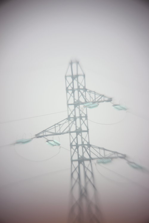

Hello, quelques news suite à mon souci :
Sans oculaire dans le tube, MAP impossible à faire comme je le craignais
Voilà quelques clichés que je viens de prendre avec le plossl de 25 mm.
Je crois que finalement mon problème est lié à la qualité (de l'appareil photo ou de l'oculaire???) sur les bords de champ. Au centre du capteur, ce n'est pas si mal même si la MAP est à améliorer.
Non c'est pas grave. Le vignettage, c'est l'assombrissement des bords de l'image. Pour la lune ou les planètes, il faudra que tu centre bien ta cible.
C'est sûrement que ton capteur n'est pas totalement éclairé.
OK merci encore pour ton aide. Je ferai des essais réels sur la lune, et on verra bien le résultat.
Mais vu la tête des photos, je ne crois pas arriver à faire mieux que mon smartphone derrière l'oculaire via cette méthode

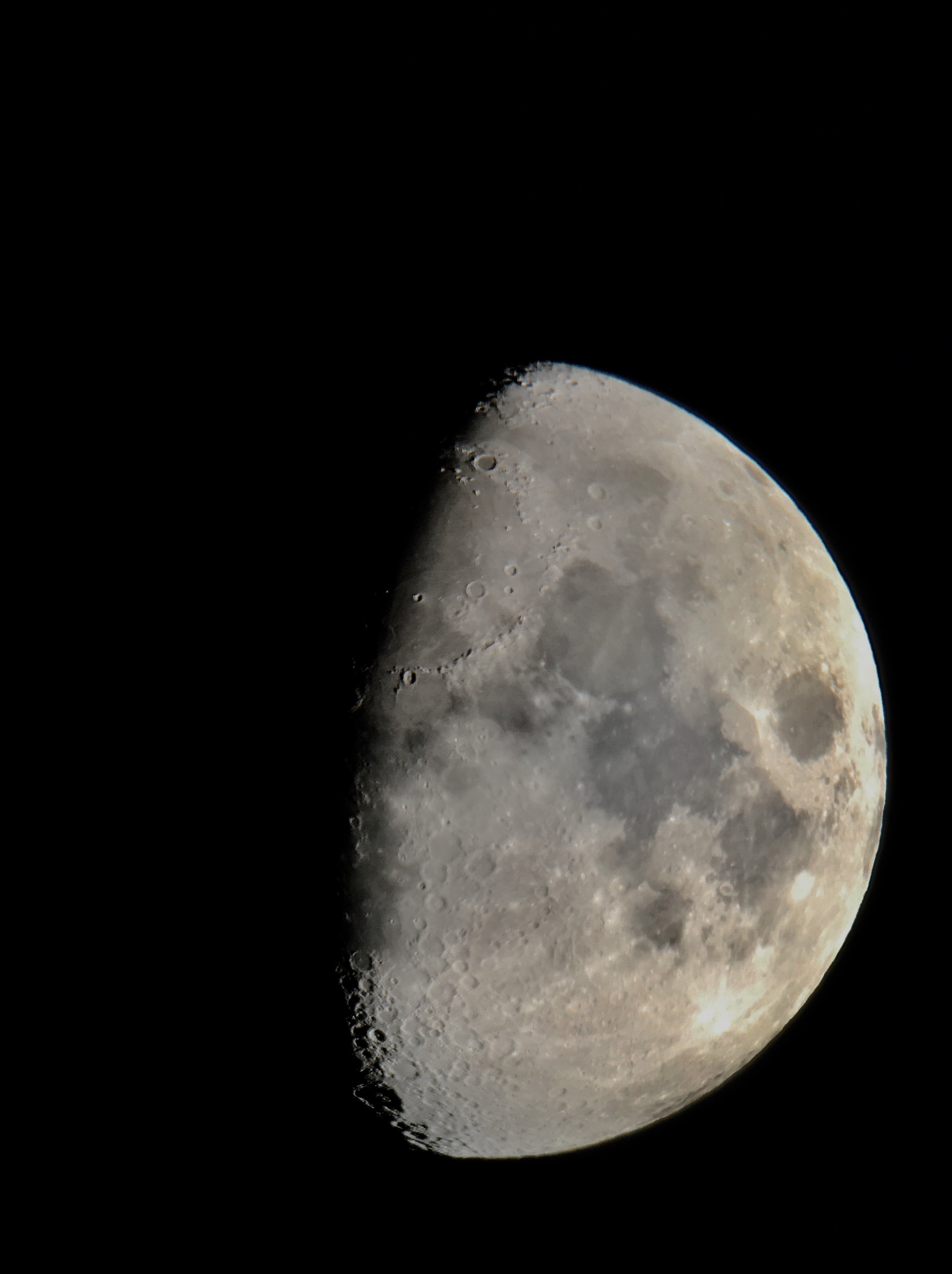

231001205_LUNE_07-10-2019-Iphone6sderriereNewtonau25mm_retouche.thumb.JPG.5721b236bd37e76dd6750818e275bbab.JPG
