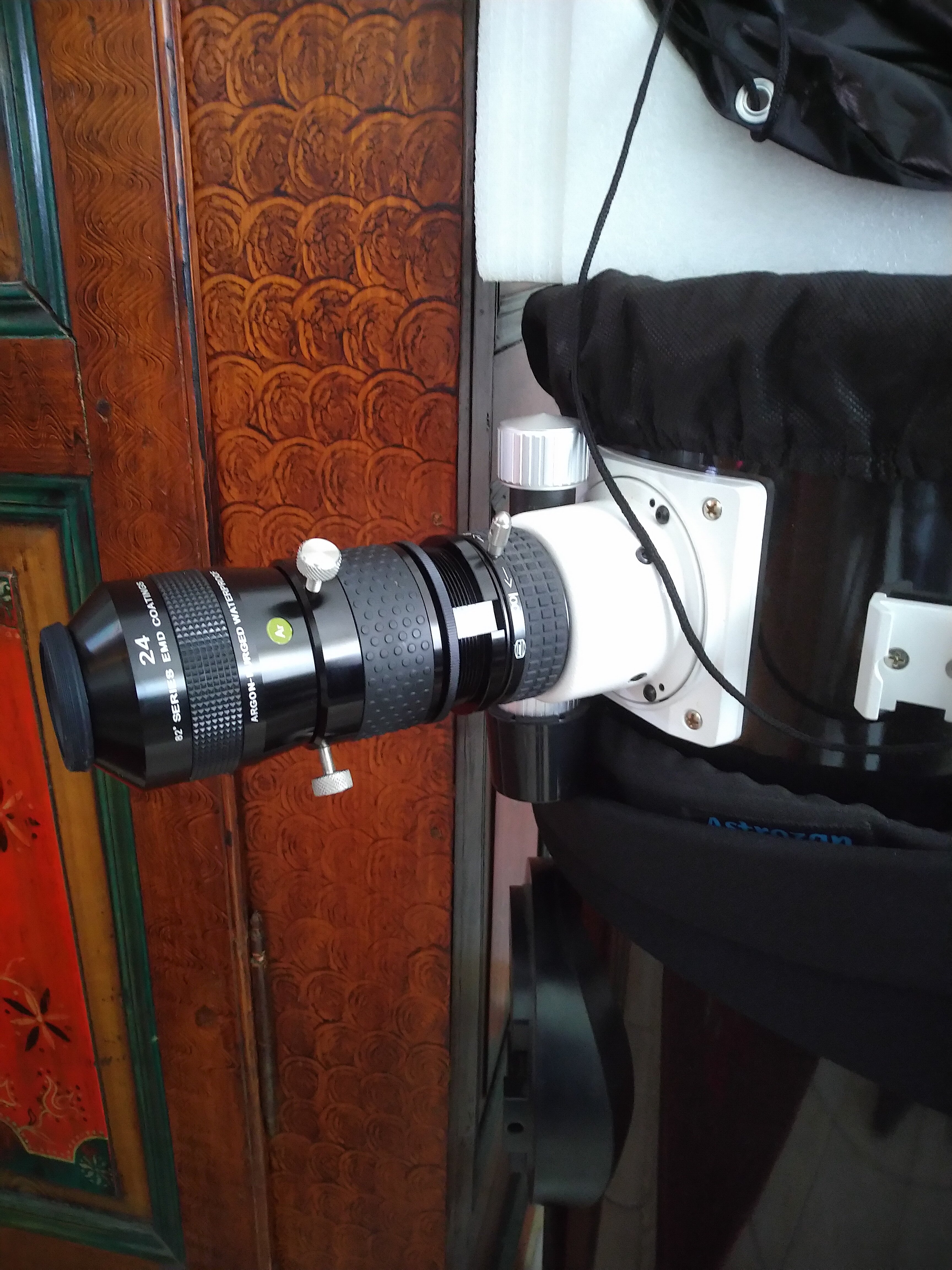

J'ai un flextube 350 et je me suis équipé d'un clicklock m54ax1 #2956254 pour remplacer la bague fixée au bout du porte oculaire. Il fait env. 15 mm de plus que la bague originale.
J'envisage aussi le clicklock réducteur 1,25 vers 2 pouces #2956214 et forcément le clicklock tube allonge de 37 mm #2956237. En effet la bague fournie par Sky-Watcher obligatoire pour pouvoir faire la mise au point fait  5 cm de long. Elle semble incompatible avec le clicklock d'après mes lectures.
Ma question est : pensez-vous que le clicklock faisant 47 mm #2956247 pourrait aussi convenir pour la mise au point au même titre que le 37 mm ? Comme il n'y a que 1 cm d’écart entre les 2 solutions sur le chemin optique (hors #2956214), je me pose la question...
Peut-être avez-vous le même type d'équipement en clicklock sur Sky-Watcher ? Quelle est votre conseil ?

En fait, le foyer sur les flextube est situé entre 59 et 60mm.
J'ai installé le clicklock M54 qui fait 30mm de tirage. Pour arriver au bon backfocus avec le réducteur clicklock, j'ai ajouté une bague allonge M48 de 30mm et une bague de butée Baader 2", pour ajuster au mieux le tirage.
  • 3 semaines plus tard...
Résultat : achat du clicklock 37 mm , compatible totalement avec mes oculaires Explore Scientific 82° en 24, 14, 11, 8.5, 6.5 et 4.5 LER.
Idem avec télé extenseur ES 2x
Il reste environ 1,5 cm en backfocus et 2 en tirage.

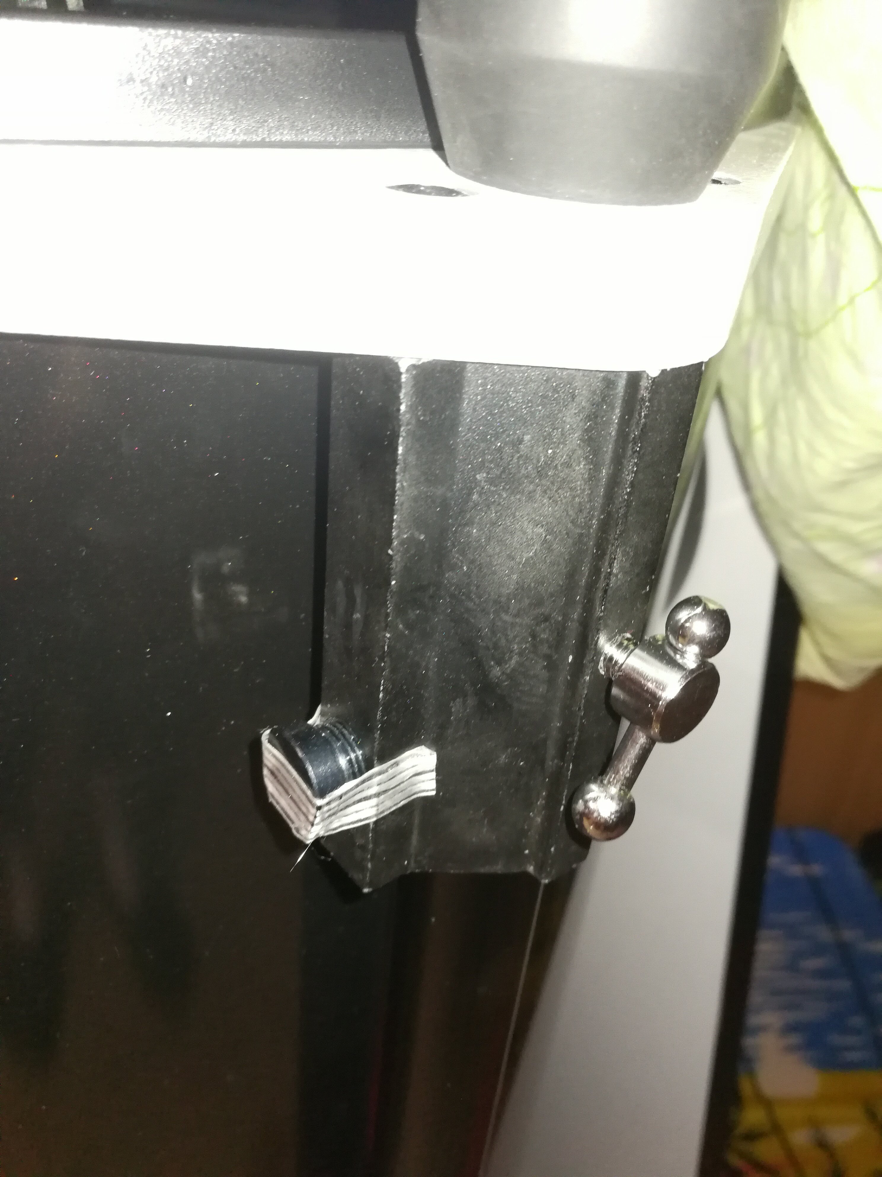

Je me permet de m'immiscer dans ton post car j'ai vu que tu as un FLEXTUBE 350P - Je ne sais pas si c'est la version Goto, et je ne voudrais pas polluer ton post, mais j'ai un petit soucis de montage

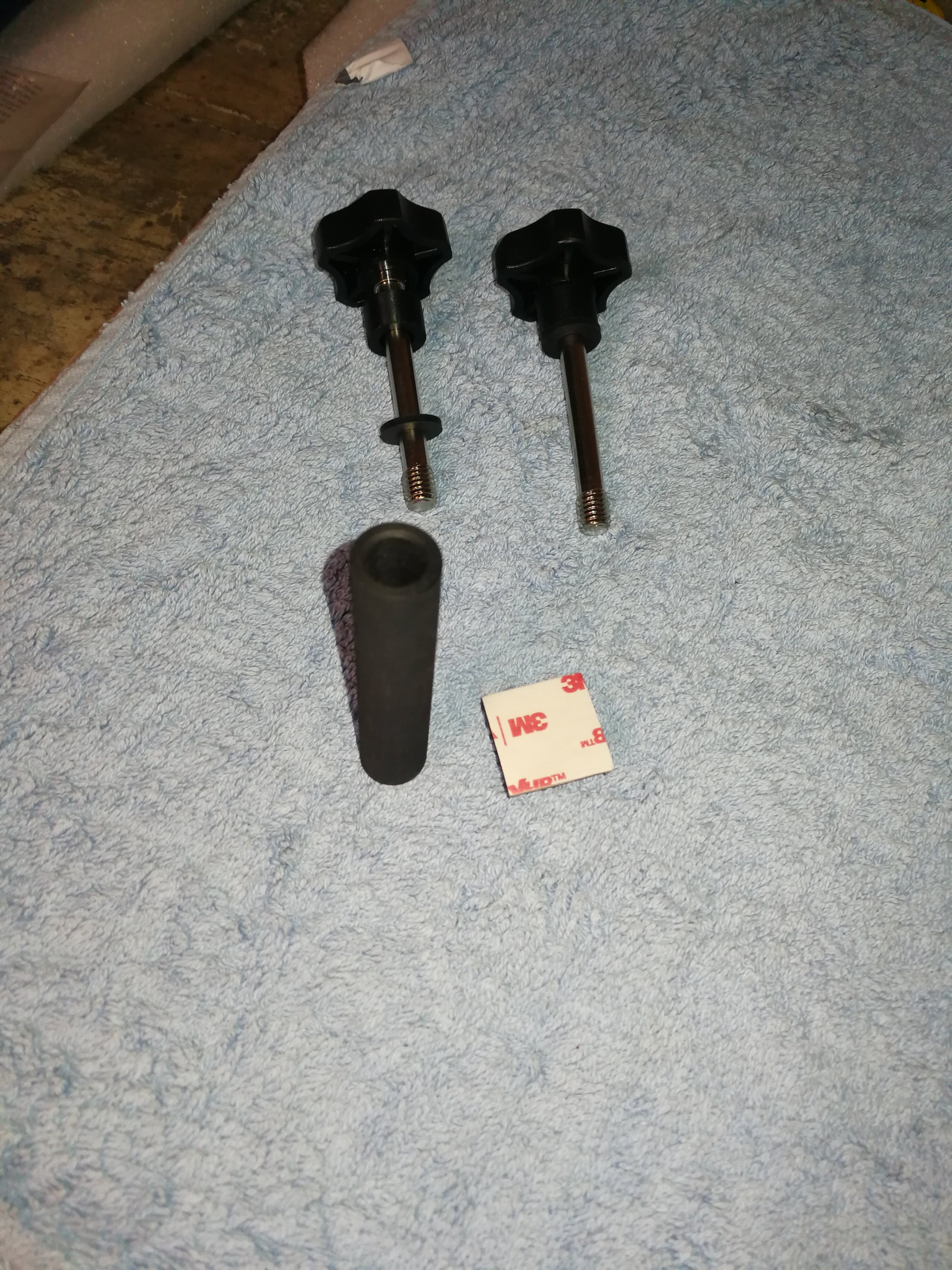

* Je viens de terminer le montage de mon FLEXTUBE 350P GOTO et il me reste quelque chose d'inutilisé - Vois pas trop ce que j'ai loupé
1/ Il me reste 2 VIS Moletée (10 utilisées)  ... Je pense que c'est du rabe car je vois pas ou les mettre ... quelqu'un peut confirmer ? C'est Bon j'avais pas vu 2 emplacements ... la fatigue !!!
2/ En bas à gauche, le tube noir (entretoise noire - y'en a qu'une fournie de cette taille) d'environ 6,7 cm de long ... je sais pas à quoi ça sert, pas réussi à le caser !!!🤪
3/ Idem en bas à droite un petit carré autocollant 3M ... sais pas ou le mettre !!!
4/ et question subsidiaire à coté de la vis de blocage de la glissière y'a un collant par dessus un boulon et ne sais pas l'utilité de ce dernier (de part et d'autre de chaque glissiere)
Si quelqu'un à la solution et la gentillesse de me répondre, ça serait super

Je peux me tromper, mais as-tu toutes les vis démontables mises en place pour la base ? Si ce n’est  pas ça, ouvre un sujet propre, tu aura plus de chances d’obtenir une réponse.
