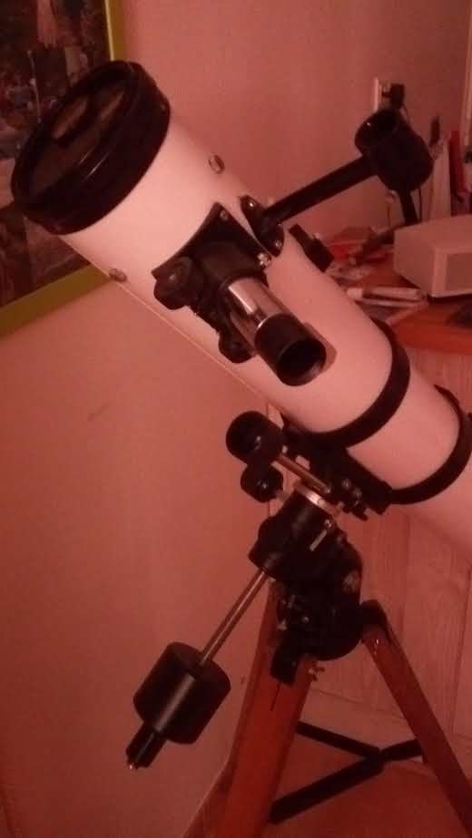

J ai posté il y a quelques temps, j ai hérité d un télescope avec des optiques mais voilà il me manque les "supports" pour installer ces optiques. Comme c est un vieux modèle, comment m y prendre pour acheter sur internet les supports adaptés et sur quel site à votre avis ?
Merciii 😊

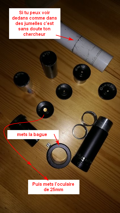

Vérifie d'abord s'il est complet. C'est peut être le cas ?
Essai en journée de pointer un truc assez loin.
MAIS JAMAIS LE SOLEIL CA BRULE LES YEUX.

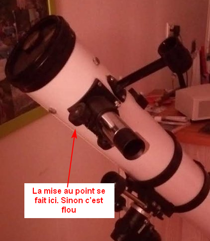

L'idée est d'aligner le chercheur et le télescope avant de faire une séance d'observation.
Ensuite de nuit, tu pointes avec le chercheur. Puis tu regarde dans l'oculaire.

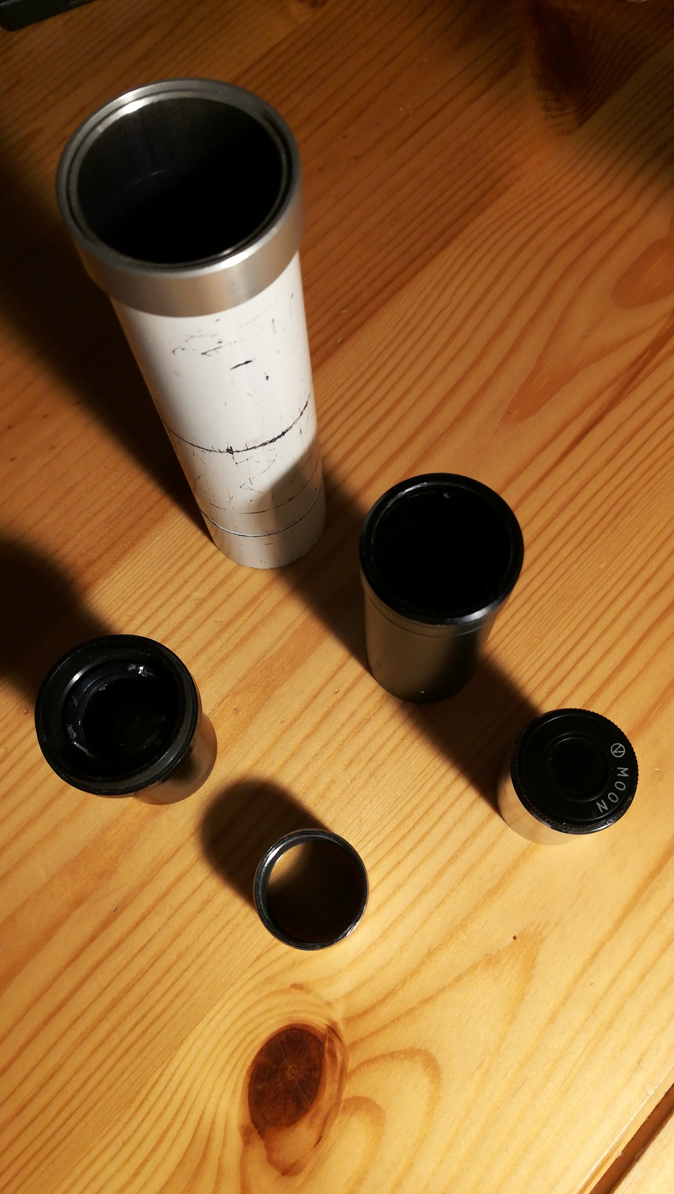

Le chercheur semble cassé... Ou alors sur les anciens modèles la lentille d'oeil était plus grosse et le chercheur était monocorps. Dans l'idée la rainure noire sur ton chercheur est là pour placer un joint torique dont le but est de bloquer le chercheur dans son support, la rainure blanche plus large est un logement pour un espèce de bouton à ressort dans le support.
Mais ce chercheur ressemble plutôt à un chercheur actuel de skywatcher à qui il serait arrivé quelques misères.

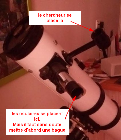

Le chercheur marche tout seul en principe.
T'arrives à voir la voisine avec ?
Fais nous des bonnes photos on voit rien.

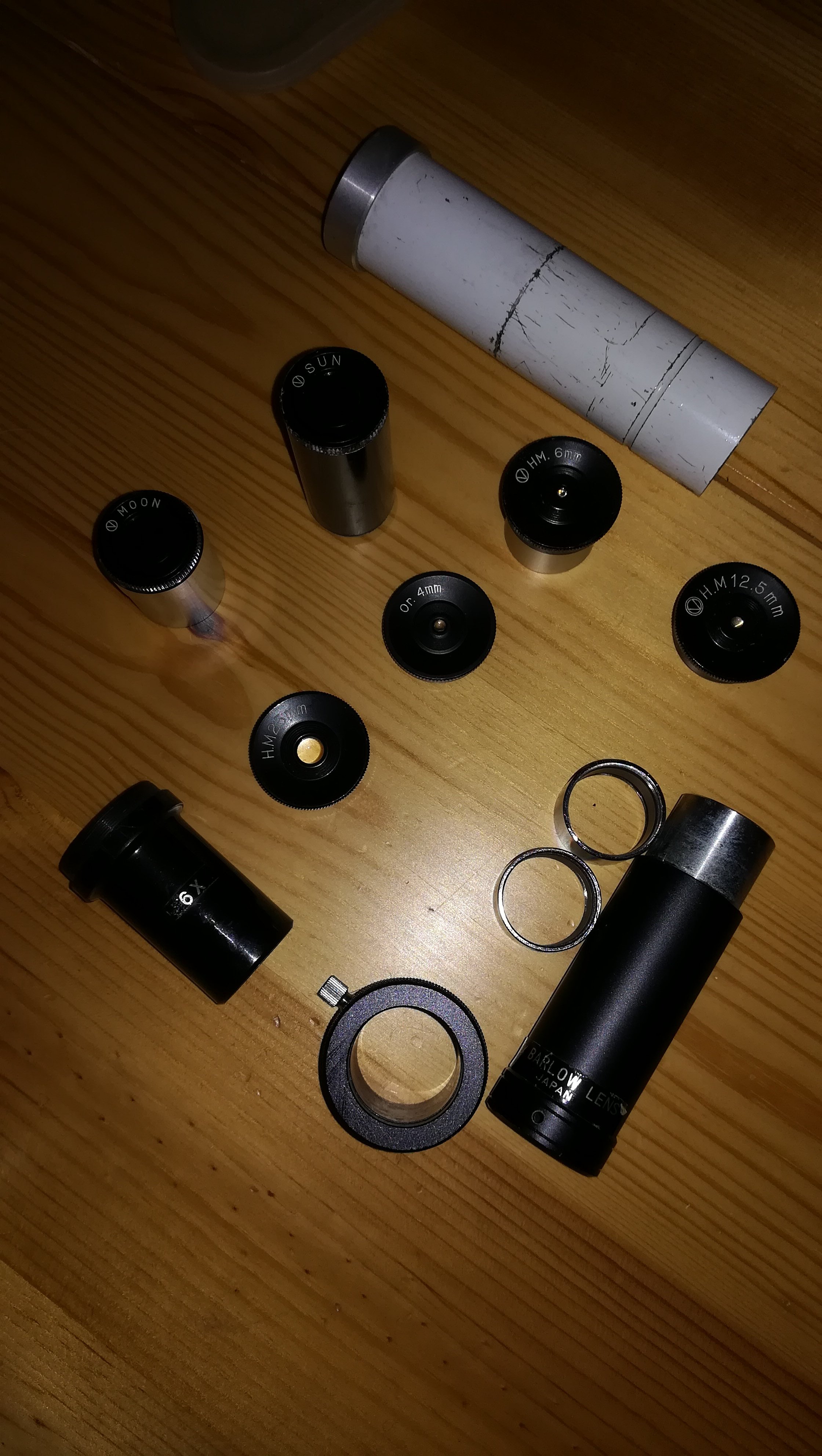

Les autres éléments sont des oculaires qui viennent remplacer le 25mm lorsque tu veux grossir plus (on verra plus tard).
Modifié par Foldedol

pour le chercheur qu est ce qui va où ?
Sur ton premier message ("héritage télescope") du 28 octobre, tu as lune photo de 3 newton (100/1000 / 130/720 / 150:750) qui ont tous le chercheur 6 X 30 installé. Il te suffit donc de voir si tu dispose de tous les éléments pour remettre en état ton chercheur.
Dans le cas contraire, il sera facile de trouver un chercheur 6 X 30 réticulé (https://www.pierro-astro.com/materiel-astronomique/accessoires-optiques/chercheurs/chercheur-6x30-avec-support_detail) qui pourra prendre sa place dans le support déjà installé.
Par ailleurs, je vois dans tes photos d'accessoires un filtre "sun".
Il faut savoir que ce filtre en verre ne doit absolument pas être utilisé tel quel pour observer le soleil (risque d'éclatement et dégradation définitive de ta vision).
