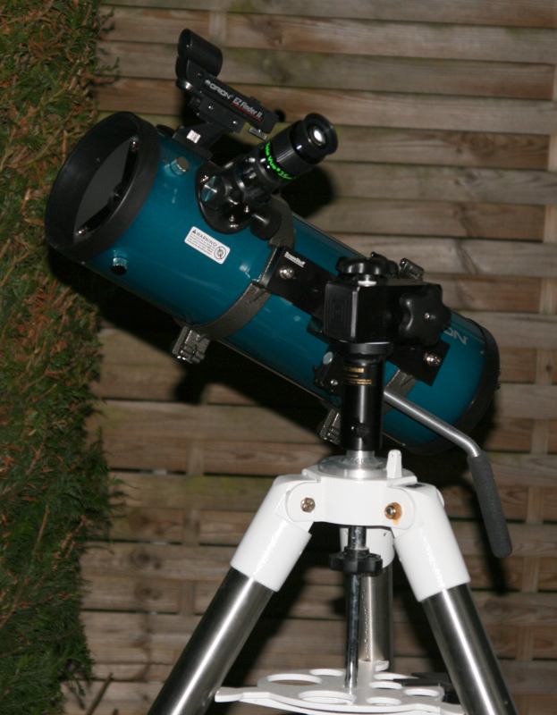

Mon tube a lui, quitté sa base dobson pour rejoindre un montage plus classique avec 2 anneaux et une queue d'aronde. Destination une monture microstar (quasi dobson, pas de molette, tout à la poussette) sur trépied video, trépied de heq5 ou pourquoi pas entre les machoires de la tête heq5 (le suivi et le goto c'est pas désagréable).

Tant que j'y étais, j'ai mis la monture microstar en limite de charge avec le M603 :
Ca vibre, mais ce n'est pas la faute de la monture. La fixation de la queue d'aronde est HS, les rivets pop ont pris du jeu. Il va me falloir un peu de courage et attaquer un grand démontage pour la changer (j'ai trouvé une page Web qui détaille la manip).

J'offre à celui que ca interesse: La base dobson de mon Starblast, frais de port à voir. Si quelqu'un à un petit tuyau sans base ...
L'anneau d'origine va pour un tube en 140mm de diamètre.
Pas de panique, si c'était la monture j'aurais déjà teléphoné.
C'est bien la liaison entre le tube et la queue d'aronde qui est devenu souple. Car les quatre rivets restant sur les 5 d'origine ont pris un peu de jeu.
