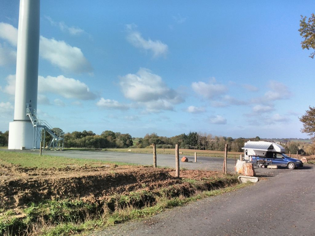

J'étais installé chez les bretons de l'est ;) , au sud  de Janzé, plus précisément ici : https://www.google.fr/maps/place/47°49'23.6"N+1°30'01.0"W/@47.8232277,-1.4999296,316m/data=!3m1!1e3!4m5!3m4!1s0x0:0x0!8m2!3d47.823225!4d-1.500274?hl=fr
qui, comme on peut le voir, se situait au pied d'une éolienne.
L'éolienne présente plusieurs avantages :
- hors des sentiers battus pour être tranquille (j'ai croisé 3 personnes en 7h de présence : l'agriculteur du coin, un cycliste et le technicien de l"éolienne ;) )
- souvent un espace dégagé à son pied ne se trouvant pas sur une voie de circulation
- souvent en hauteur avec un horizon dégagé (pas toujours vers le sud)
- se repère de loin ;)
Petit inconvénient : ça fait un tantinet du bruit quand il y a du vent ... et il y avait du vent :)
bref, j'étais pénard auprès de ma blonde mon éolienne :

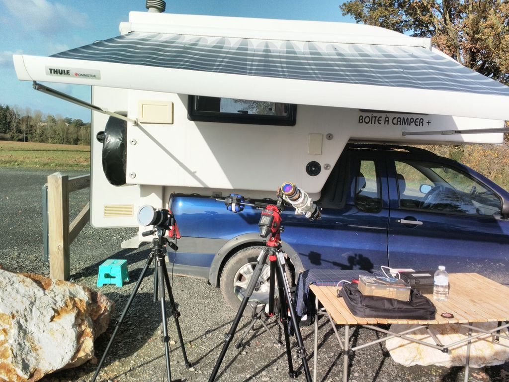

un petit zoom pour mieux voir les instruments (presque) en action (c'était à 13h)
A noter le store de ma petite boite bien pratique pour se protéger des averses intempestives (qui a eu!) ;)
Les images suivantes sont toujours faites à la fs60 muni de son sm40 double stack, glasspath x1.25, BF10 et zwo178mm

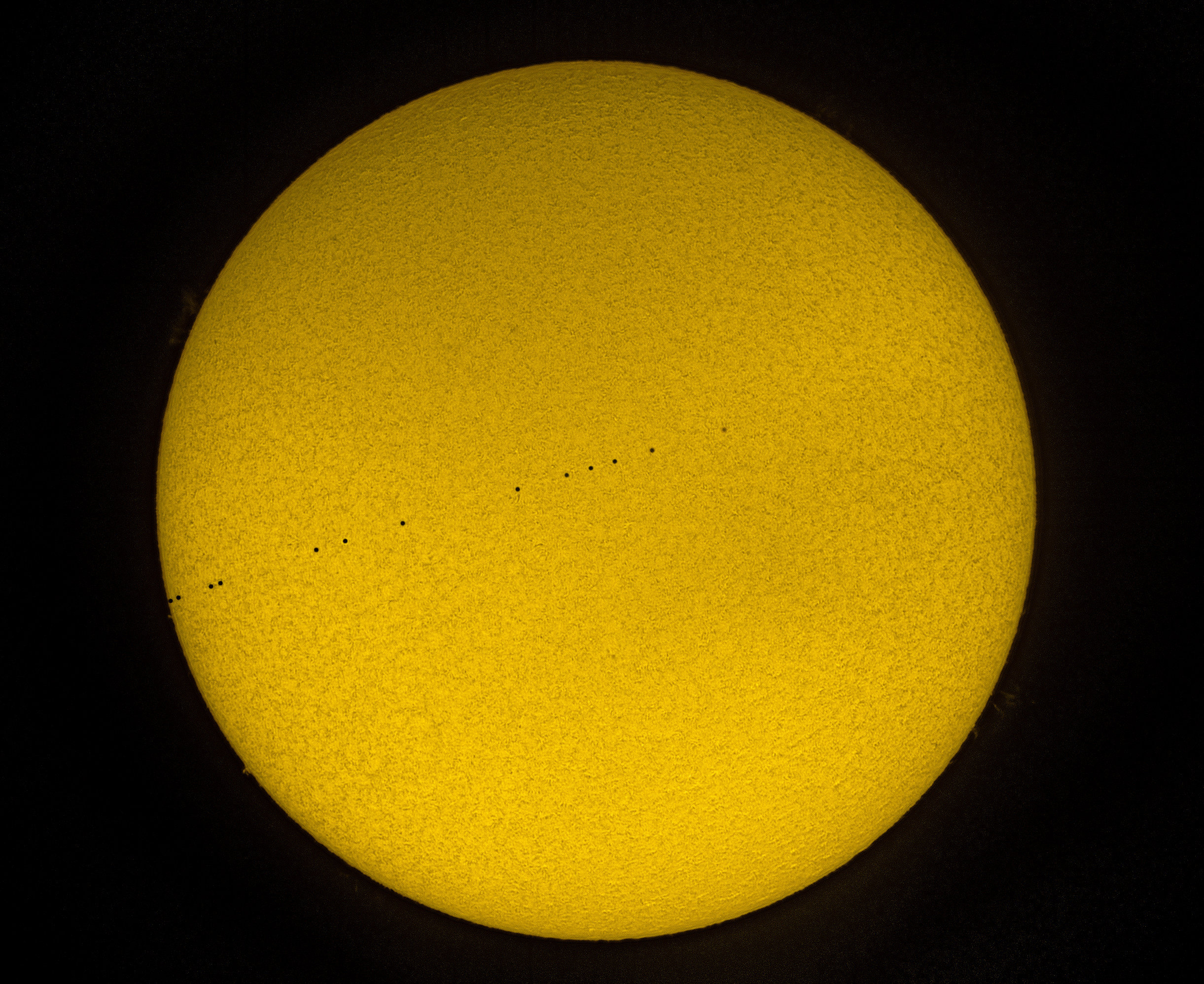

j'ai fait ensuite des films en jonglant entre les passages nuageux (comme tout le monde) ce qui donne un chapelet de Mercure sur le soleil, tout sauf régulier :)
j'ai pris le soleil de 14h45 HL comme référence pour le fond
S20191111-13h45UT-sm40DS-fs60-gpx1.25-bf10-asi178mm-12h36UT-16h13UT.thumb.jpg.6ce9e580b7ccfb5ca9b879c0144dc825.jpg

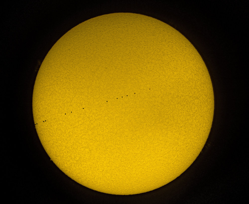

Une petite dernière à 14h45 HL avec les protubérances, cette fois ci :
S20191111-13h45UT-sm40DS-fs60-gpx1.25-bf10-asi178mm-a.thumb.jpg.88a2c14f62e58e82abe9f2c1359f695e.jpg
