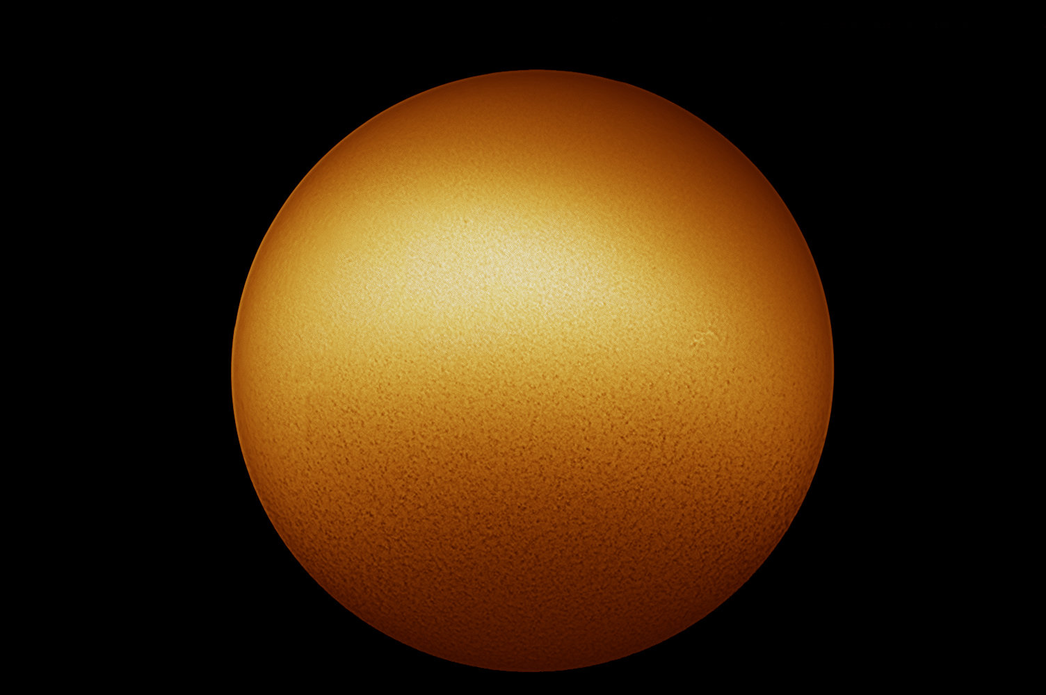

J'ai enfin pu imager le soleil hier après mon transit de mercure loupé à cause de la météo 😕 J'ai également loupé l'éruption solaire que j'avais observé vers midi  😕
J'ai imagé le soleil avec ma LUNT LS50 /B600 et mon ASI 1600 MM
Après avoir galéré à faire la mise au point j'ai réussi à faire quelques SER avant qu'il ne se plus visible depuis mon site

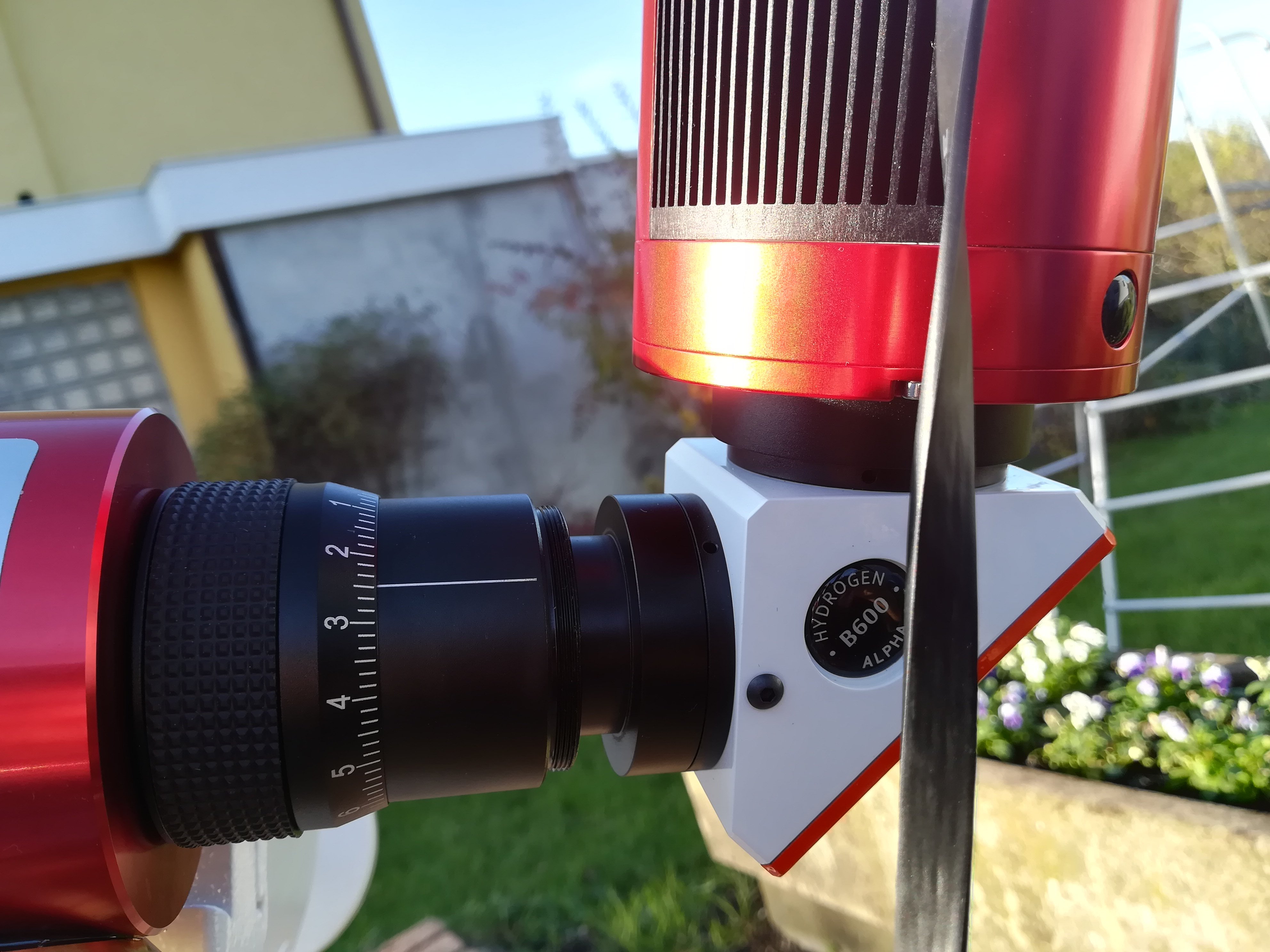

J'ai constaté cependant que la partie inférieure du soleil est bien focalisé et présente de la granulation contrairement à la partie supérieure, je suppose que cela vient du fait que pour faire la mise au point j'ai du sortir un peu le filtre bloquant du porte oculaire et qu'il ne devait plus être parfaitement parallèle à cause de la flexion, qu'en pensez vous ?
Je ne sais pas également de combien de temps je faire mes SERS alors j'ai opté pour 90 sec
Si vous avez des conseils n’hésitez pas :)

bonne première prise ,
je ne suis pas si compétant ça ,je galére encore pas mal.
mon premier conseil serait de tourner la caméra de 90° ,
1) faire une prise ,regarder si le défaut a tourné .
2) faire un flat idem tourner de 90°
3) bouger à la main légèrement ton filtre pour voir si de défaut se déplace
Le centre du soleil est bien plus lumineux que le bord en faisant le meilleur choix pour ne pas surexposer le centre tu pourra toujours faire ressortir le bord (tons clair/foncés)

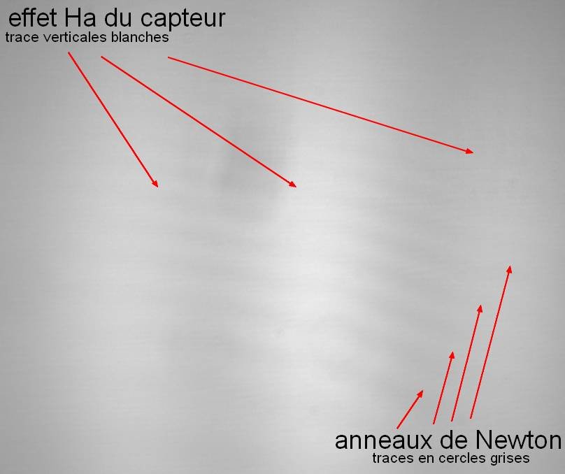

Il se peut que comme ma caméra c'est le capteur quî fait un reflet en Ha
Je suis pas partisant des Ser de plus de 30s/45s  (apres je ne connaît pas le débit de ta caméra) mais ça bouge beaucoup et vite là haut .
il vaut mieux laisser le renvoi/filtre à fond dans le Po et plutôt sortir la caméra (un poil moins de flexion )

Tu ne penses pas qu'une bague de correction de tilt puisse résoudre le problème ? car comme ici
Il a en plus des franges du tilt au dessus comme moi

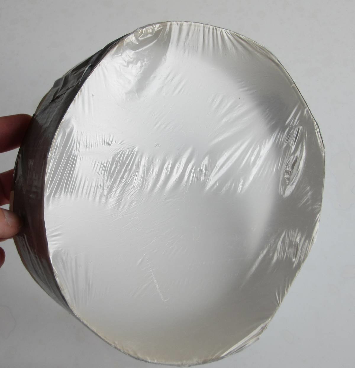

pour ma part je ne fait que des "gros plan " j'utilise une poche (chez nous dans le SO on appelle comme ça) plastique "transparente" pour fruits et légumes devant l'objectif .!!!! de garder l'histogramme comme à la prise de vue.
la bague de tilt si tu en as une tu peux toujours essayer , ou un ADC  il parait faire mieux pour les franges.
