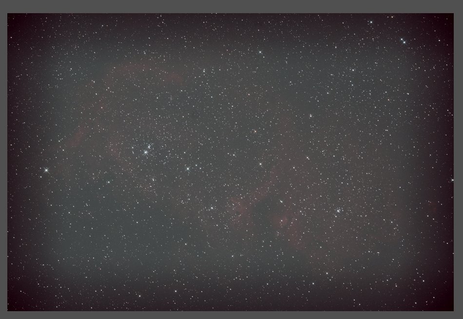

Donc, le problème avec le canon6D se situe au niveau de son mirroir qui engendre un fort vignetage à F/D court.

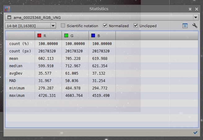

Voici une brute de 5min à 1600ISO débayérisée (fichier brute attaché).

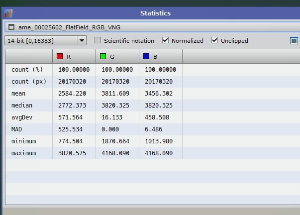

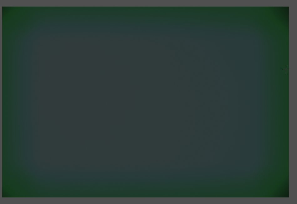

Et un FLAT de 0.2s à 1600ISO
On remarque tout un cadre de vignetage. Dommage de le cropper, alors j'ai voulu soustraire mon MasterFLAT mais sans résultats.....
J'ai l'habitude des Flats sur CCD où je travaillais vers 25.000ADU mais avec un APN, je suis un peu perdu.
J'ai donc fait des FLAT entre 10.000 et 13.000 ADU. Mais je trouve que cela est pire !

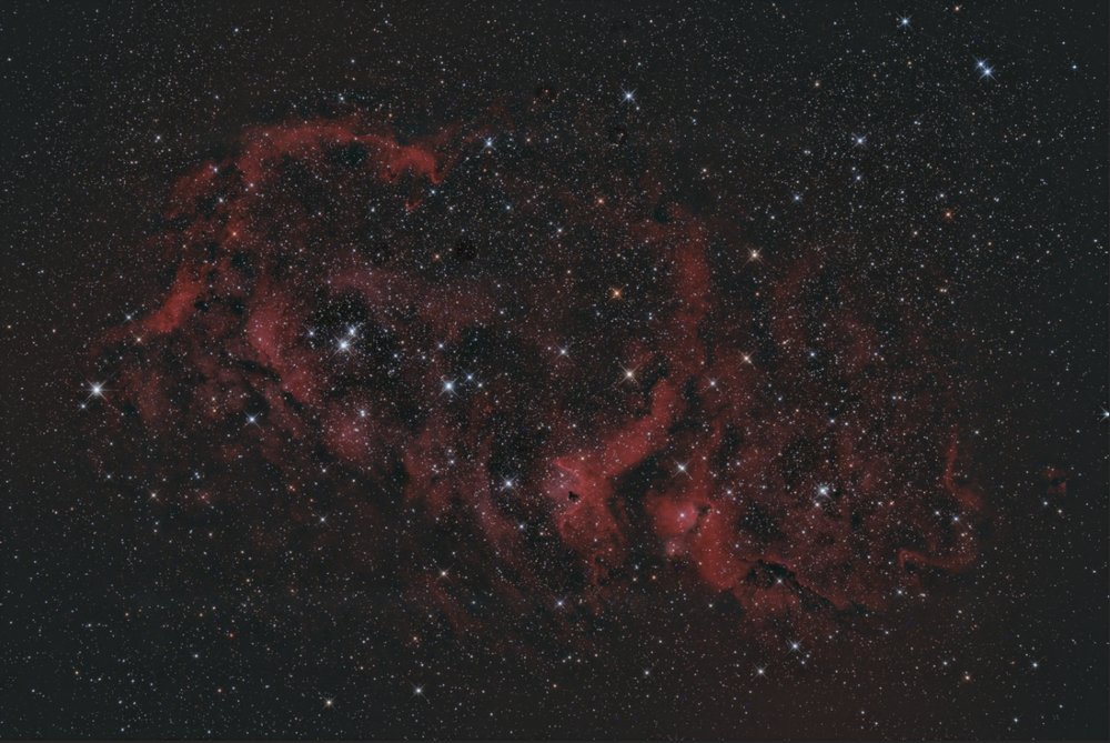

Image avec 9x5min de pose en mode pinaillage car pas de FLAT (avec donuts, etc) :
Problème identifié.
Il s'agit du miroir du Canon 6D qui engendre ce problème.
Pas de solution et pas de possibilité de retirer cela avec des FLATS.
