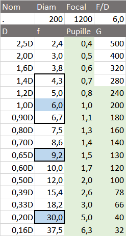

En gros pour ton télescope l'étagement théorique est à peu près celui ci :
Un 30mm maximum pour garder toute la lumière. Souvent on te fourni plutôt un 25mm qui permet de voir les objets d'un peu plus prêt.
Ensuite un truc autour de 10mm pour se rapprocher encore. Si on a des sous on en prend 2 : un 13 / 14 et un 8 par exemple.
Après on est dans le planétaire à disons entre 160x et 240x.
Et là il faut tester pour trouver la focale qui passe bien.
Car dès qu'on grossit trop l'image se délave ...
Je commencerais par un 7mm, et essaierais un 6mm ensuite.
il vaut mieux un bon 7mm et un 25mm moyen que l'inverse.
Car quand on pousse il faut de la qualité.
Merci pour le tableau.
Javais compris que je devais pas dépasser le 6 MM, qui correspond à x200 et donc le diamètre du télescope.
Effectivement je vais chercher un truc autour de 7mm.
