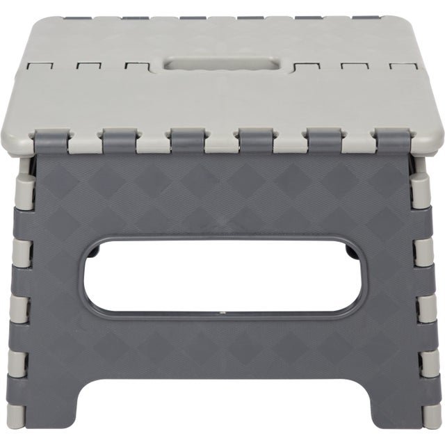

Pour répondre à ton interrogation sur la lunette ou le télescope, plutôt le télescope car pour ton budget, tu peux avoir un diamètre plus important, donc plus de détails et si les enfants sont trop petits, il y a ça:
82011673-1-0-5688872-h-000100000000.jpg?$p=srcset_640

pour la hauteur effectivement c'est pour les enfants (je mesure 1m80) 😉 bien vus le tabouret pliant
