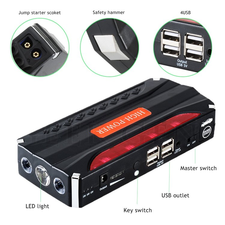

Je vois que beaucoup se servent d'une batterie au lithium en plein hiver... Existe-t-il plusieurs types de lithium ??
Parce que la mienne (donnée pour 68.800mAh.. mais on sait comment ils comptent....) le voltage tombe à 9v dès que la T° passe sous 5° environ :(
A part ça, elle marche à merveille.
J'ai ce modèle ;
18-3

Le 19/11/2019 à 14:05, dudugaz a dit :
J’ai aussi ce modèle que j’ai trouvé très bien jusqu’au jour où j’ai voulu alimenter ma tablette (avec l’une des deux prises USB dédiées) en même temps que ma monture.
Et là j’ai vu que c’était soit l’un soit l’autre.
Donc une seule sortie opérationnelle.
Et c’est pas dit dans les specs sur les sites d’achat, ni très explicite dans la doc.
Sachant ça il est très bien à mon avis.
Il y a 11 heures, jpb2b a dit :
Cela veut dire que la prise 12V ne fonctionne pas en même temps que les prises USB? Il faudra que je teste.
