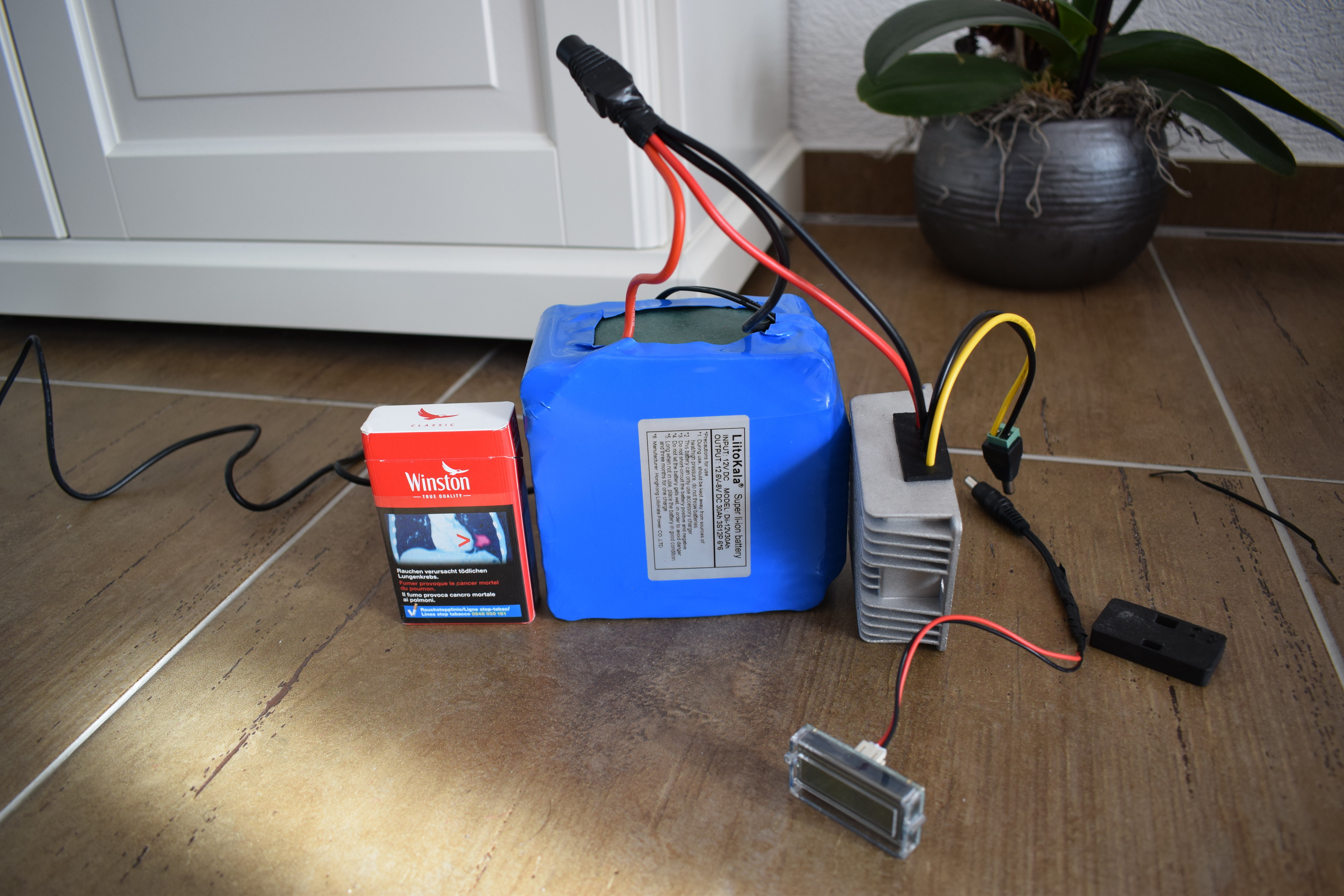

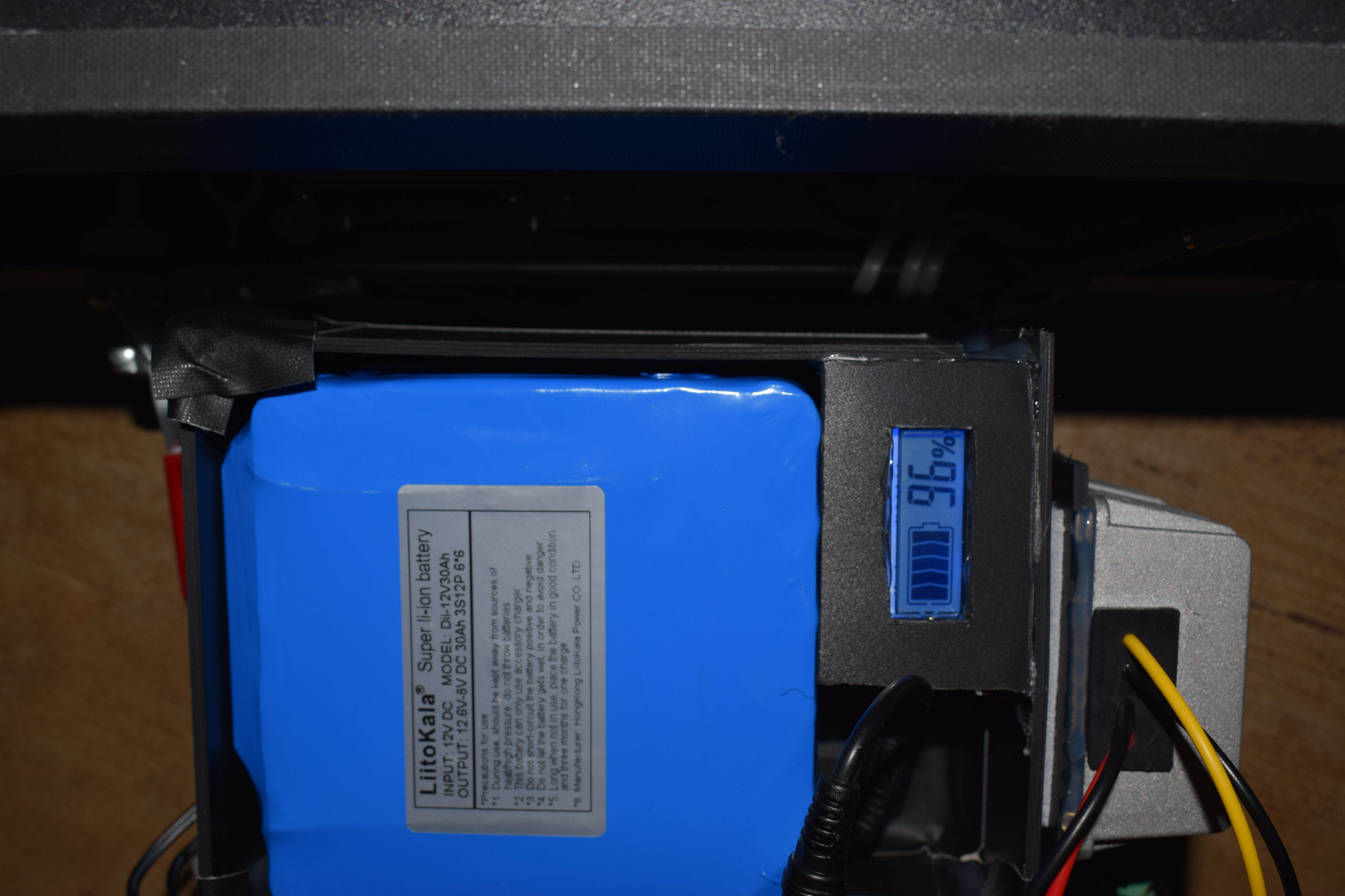

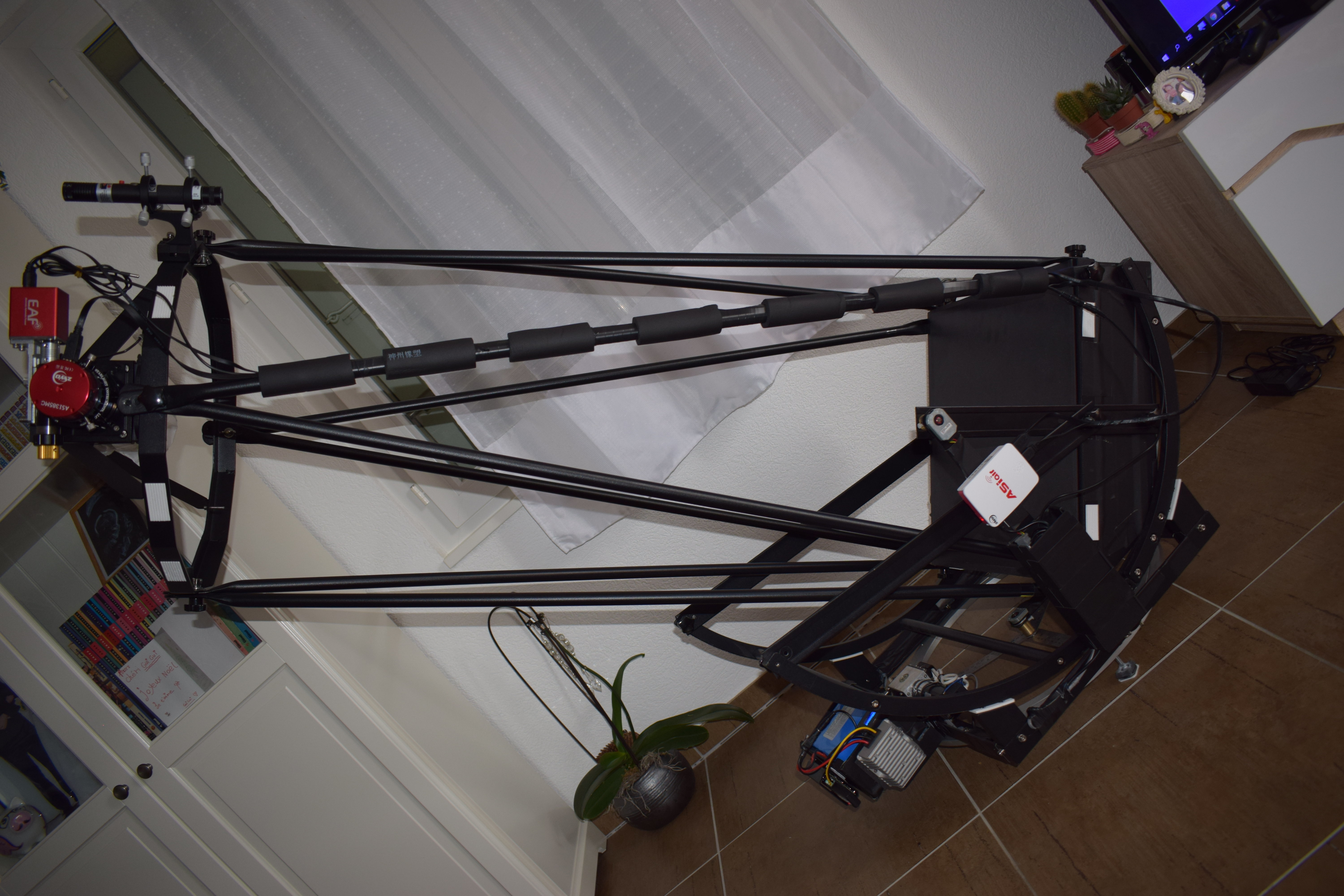

Si cela peut vous aider dans vos choix, voici ce que j'utilise:
DSC_0079.JPG.6755a2f3fac378fa6324d5de922445cf.thumb.jpg.42fe8d58e145ea850c07c0eb7c46e63b.jpg
DSC_0121.JPG.903fc838563e331cceeddfb3552755eb.thumb.jpg.5a2ec91aa0482ccf8941c725debe556c.jpg
DSC_0132.JPG.09dba4801fb80295f736a762485c3444.thumb.jpg.376429a15cf5d83eaad3c524ed3e63d7.jpg
C'est du 30AH pour 1.8 Kg, avec BMS, pour 60 USD sur Aliexpress, toute les infos sont visibles en zoomant sur la 2ème photo.

Joli matos, tu fais de la pose courte sur table équato avec ce 300 (quel modèle)  ?
il y a 3 minutes, archange34 a dit :
Oui, du visuel mono/bino et du visuel assisté en poses courtes effectivement (et c'est un 355mm)
Si tu veux plus d'info sur le matos et quelques photos du résultat, j'ai tout regroupé ici:
Je me suis par contre débarrassé de ma table équatoriale au profit du Goto
