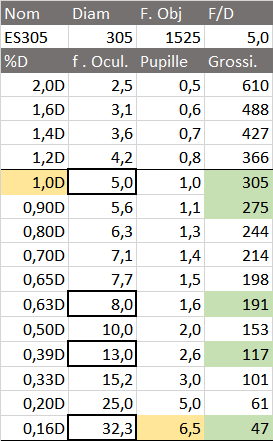

Un étagement possible pour les oculaires  :

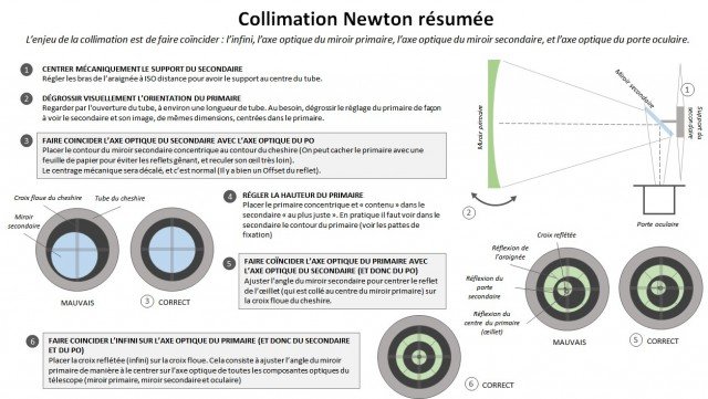

Bonjour, est ce que vous pourriez m'en dire plus pour ce qui est de la collimation et des oculaires ?
Donc pour les occulaires il en faudrait 4 si je suis votre tableau,
Y a il des marques a eviter ou a conseiller ?
Pour ce qui est de la collimation du telescope c'est une sorte de qualibrage en réglant le miroir primaire c'est ca ?
Ca se fais facilement ?
Il faut le faire a chaque fois qu'on s'en sert si je comprend bien

A mon avis 3 suffisent largement ...
On peut dépasser 1D en gr mais c'est rare ...
Idem pour le gr mini. Tu peux prendre un 30-35 mm comme conseillé plus haut, mais comme la pupille de sortie est importante, tu pourrais avoir un fond du ciel clair et pas beau si pollution lumineuse. Pour le coup, je te conseillerais UN bon 24 à 80°, plutôt que DEUX, 20 et 30 mm par exemple, plus basiques. Un Explore Scientific par exemple !
Beaucoup d'oculaires de conception simple fonctionnent bien .... mais à F/D 6 ou 8.
Puis, un 13-14 à 80° et un 5-7 à 80° aussi, ce serait pas mal ... Etagement à revoir, pour éviter les doublons en gr, si tu comptes acheter une barlow.
Si tu veux éviter les oculaires 2", tu prends un 24 à 68°. Cela peut se comprendre si tu es confronté à des soucis d'équilibrage, ou si tu comptes investir dans des filtres.
Tu l'auras compris, tout dépend surtout du budget ! Il vaut mieux à mon avis 2-3 oculaires de qualité, que 4 oculaires de qualité moyenne !

La collimation c'est le fait d'aligner l'axe optique de toutes les composantes du télescope, pour avoir la meilleure image possible.
En pratique sur un tube rigide comme celui que tu vises elle ne doit pas être faite à chaque observation. Et si elle bouge un poil ça ne ruinera pas l'observation.
Ce n'est pas très compliqué quand on s'y intéresse, il a une procédure à suivre avec quelques étapes. Il faut pour ce faire un outil : Cheshire (30€).

J'ai eu un 300/1500 tube plein skywatcher, la collimation est assez stable. En fait, ca se vérifie à chaque sortie, à fort grossissement sur une étoile centrée  (généralement la polaire car elle bouge peu) en défocalisant légèrement. Si le point central n'est plus au centre des anneaux, la collimation est à retoucher. Faire la collimation est fastidieux à expliquer, mais facile à faire. L'ideal est que quelqu'un te montre. Tu peux essayer de contacter un club:

Sinon pour les oculaires, outre sa formule optique, le choix est généralement porté sur la focale et le champ apparent vu à travers l'oculaire.
L'oeil couvre environs 60°, les oculaires couvrent de 40° à environs 100°.
Foldedol à fait un tableau qui recapitule bien le choix des focales.
Comme cela a été dit, il est préférable de commencer avec ceux fournis afin de déterminer ce dont on a envie et avoir le bon vocabulaire permet de bien communiquer:

Est ce qu'un "tuto" existe sur la collimation des dobson quelque part, je ne trouve rien avec la recherche du forum
J'avais fait un résumé après avoir lu un peu tous les articles du forum ou d'ailleurs.
C'est un genre de pense bête.
Image full def ici : https://ibb.co/yQvrKf8
J'ai encadré les 3 étapes principales.
Le reste se fait une seule fois au début pour bien vérifier que tout est d'équerre.
Evidemment le résumé a du sens si on a tout bien compris avant.
Dis moi si ce n'est pas clair je peux faire une mise à jour.
