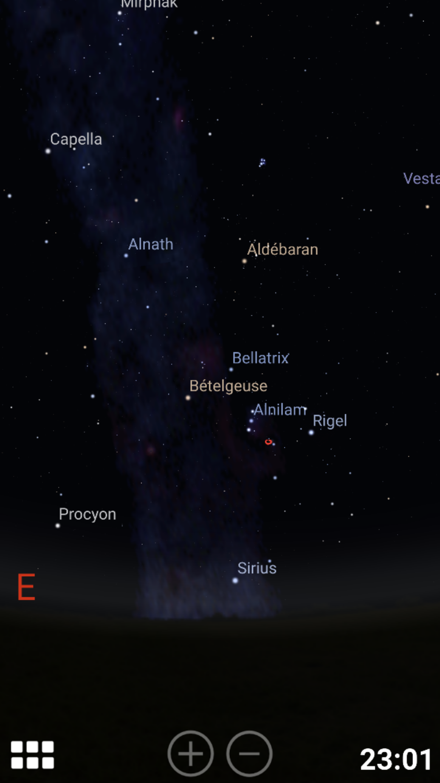

Comme objet star en ce moment, vers 22h il y a orion qui se leve à l'est. La nebuleuse d'orion est bien visible au 25mm, c'est une très grosse nébuleuse, très brillante, visible à l'oeil nu.
Pour te rendre compte:

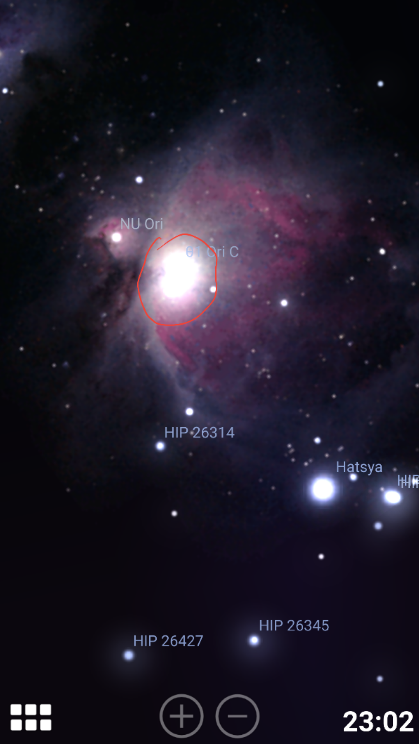

Le petit cercle rouge sous Alnilam, c'est le champ de vision au 25mm. L'image complete, c'est 62°, soit la vision de l'oeil.
Ça correspond à ça  (sans la couleur, la vision est diffetente de la photo, c'est juste pour avoir une idée du champ vu à travers le 25mm).
Le cercle rouge correspond à la zone que tu percevras avec le 3,5mm/82°.
Ça permet aussi de se rendre compte qu'il faut savoir ou pointer pour trouver les objets du ciel profond.
Comme tout est en mouvement et que ce mouvement est plus visible à fort grossissement, je te conseille d'avoir des focales intermédiaires.
Personnellement, hors planétaire, je m'aperçoit que j'utilise plus souvent les 24, 14 et 9mm que les 7 et 5,5mm, mais d'autres passent du 25 au forts grossissement sans problème.
