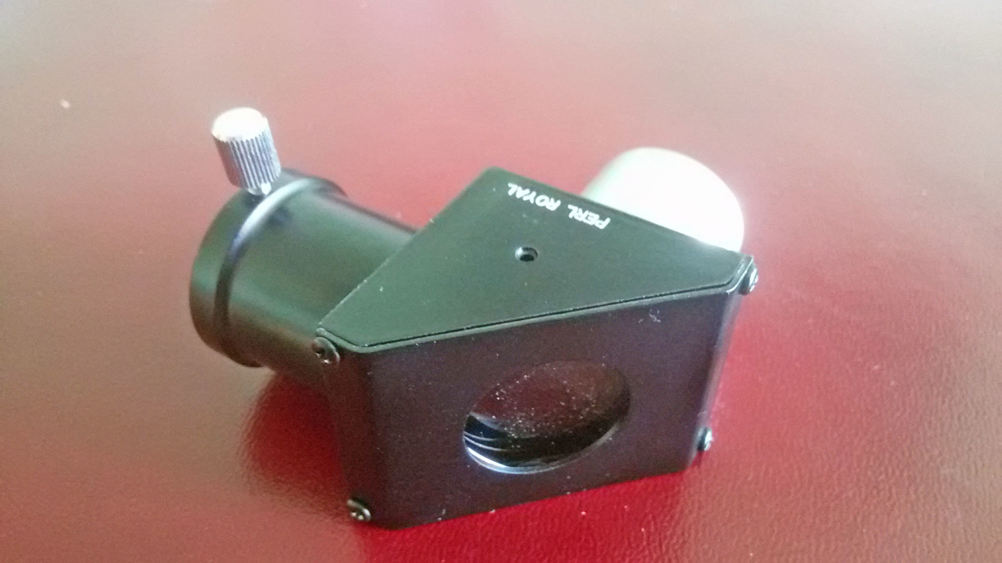

quelqu'un peut-il me dire à quoi sert le renvoi coudé (que j'ai trouvé comme accessoire d'un Mizar 100-SL) dont je joins la photo ? :refl:20191120_124228.thumb.jpg.dc5976e0db7500a705dd1654fc4e81ef.jpg

Merci à vous pour cette information. J'ai associé cet hélioscope au Mizar mais ne se peut-il pas qu'il soit destiné à être utilisé avec la lunette de Manent que j'ai récupéré simultanément, d'autant que celle ci dispose d'un filtre solaire progressif ?
Il y a 5 heures, Skywatcher707 a dit :
Un hélioscope ne fonctionne pas avec un télescope Newton.
Oui, j'ai bien compris, .., mais sur une lunette Manent diam 70 (genre 90 de focale) cela a-t-il du sens ?
il y a 18 minutes, anapic a dit :
Oui.Tu peux l'utiliser sur une lunette astronomique.

Pour l'instant j'essaye juste de mieux comprendre le matériel et les accessoires dont je dispose ... de là à considérer que le filtre solaire est encore utilisable il y a un pas que je ne franchirais pas sans vérification sérieuse ..😉☠️:refl:😎
il y a 31 minutes, anapic a dit :
Autant que je me souvienne, l'hélioscope Perl Royal était en 24,5 mm, ce qui n'est pas le cas d'une lunette Manent.
Par ailleurs, je crois qu'il serait utile de vérifier l'état général de cet hélioscope avant utilisation et de s'assurer qu'il ne demande pas l'ajout de filtres complémentaires récents (ne jamais oublier que l'observation du soleil comporte toujours des risques. Ce filtre solaire progressif est il réellement exploitable ? )
il y a 8 minutes, staffy a dit :
en fait il est quasiment à 25 mm ... alors que les oculaires Manent dont je dispose sont à 27 mm :refl: d'où je ne vois pas ce que vient faire ce renvoi coudé dans le jeu d'accessoires en ma possession ...

Je possède un hélioscope Perl Royal identique au tien (pour un coulant 24,5). J'ai toujours utilisé le mien avec l'ajout du filtre solaire sur un oculaire (attention, il faut dévisser un peu le serre verre à l'arrière du filtre pour lui donner un peu de jeu en raison de la dillatation) sur ma Halley 70.
La réflexion sur une surface de verre nu élimine 96% de la lumière incidente. Il en reste beaucoup trop pour l'œil (un filtre type AstroSolar renvoie 99,999% du rayonnement incident), mais au moins, des filtres neutres (ou pas : le Baader "continuum" est un filtre vert à bande passante étroite) ne risquent plus de se fendre à cause de l'intense chaleur qu'ils absorbent. Typiquement, il faut qu'ils absorbent les 3,999% de trop, ce qui veut dire qu'ils doivent ne laisser passer que 1/4000 du flux incident.
Il n'y a aucun risque supplémentaire si l'hélioscope est vieux, mais je le répète : il faut l'utiliser avec un filtre (très) absorbant placé après.

En complément d'un hélioscope, on utilise un ND3 pour du visuel. Il se place soit dans l'hélioscope en sortie (la meilleure solution car aucun risque de l'oublier) soit sur l'oculaire (facile si le coulant s'y prête et pour le 24,5 ce n'est pas gagné). Attention avec l'hélioscope objet de la photo : la lumière sortira en face arrière et là cela va chauffer (si un câble ou un doigt traîne à cet endroit ça pique). On peut (toujours si le coulant l'autorise) ajouter un filtre Continuum (c'est à dire : en plus).
Ce qui importe avec un hélioscope est moins l'ouverture que la focale. Avec ce coulant, je propose de ne pas dépasser 1000 mm de locale. Maintenant que l'objectif fasse 80,100 ou 120, cela ne devrait pas changer grand chose, à vérifier quand même : cela ne doit pas trop chauffer ;) . On doit aisément pouvoir toucher l'hélioscope à pleine main (attention à la sortie arrière : là ça chauffe).
