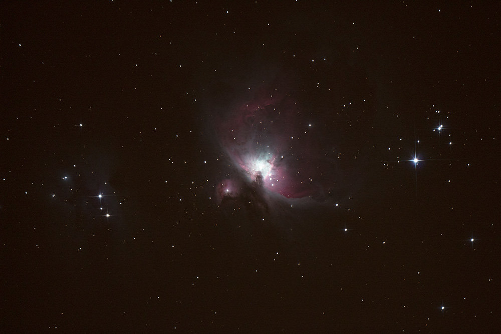

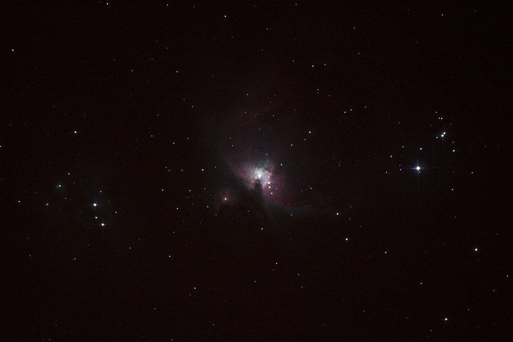

Hier soir, 1ère M42 au SW 150/750.
Avant de vous montrer le résultat (pas encore traité), j'aimerais vous poser une question : pas de nuages, mêmes paramètres tout au long de la soirée, et pourtant mes images de début et de fin montrent une perte flagrante et progressive de luminosité après une trentaine de photos.
Preuve par l'exemple :
Au début
A la fin
J'ai cherché de la buée, je n'en ai pas vu. Le plus étrange, c'est que la MAP semble toujours bonne...

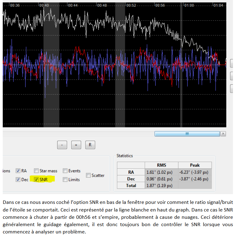

Su tu autoguidais, tu peux recuperer le fichier log de PHD2 et le passer PHD2 LOG VIEWER et avoir acces au niveau SNR de ton étoile guide. si le SNR baisse, il y a en effet un pb (ca nedit pas lequel...)
