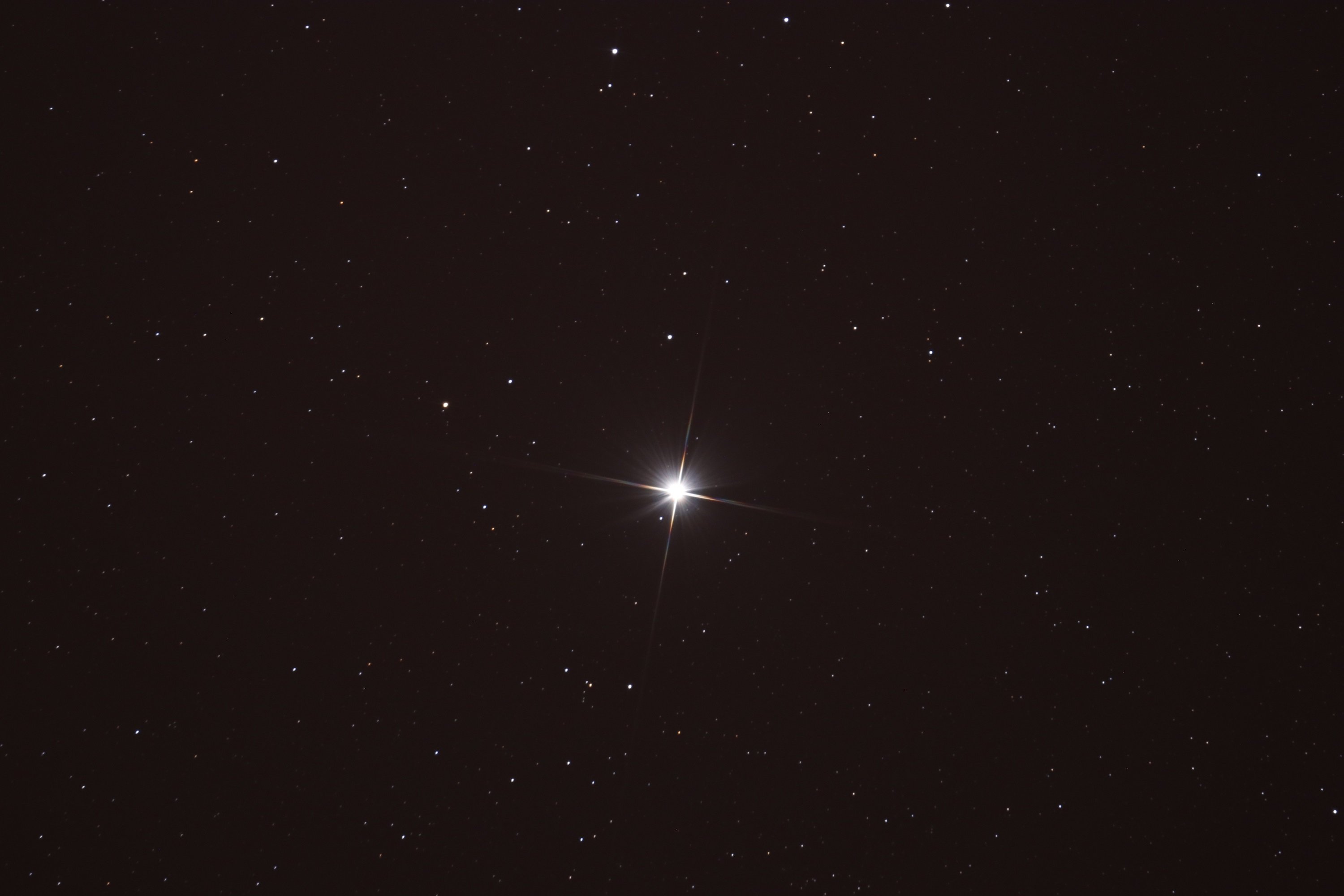

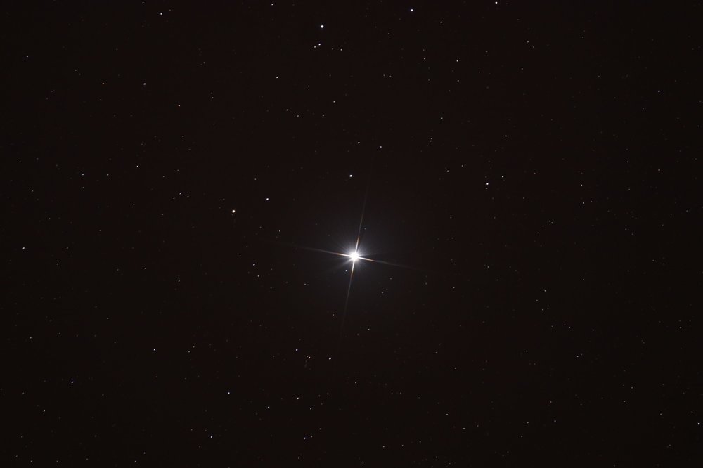

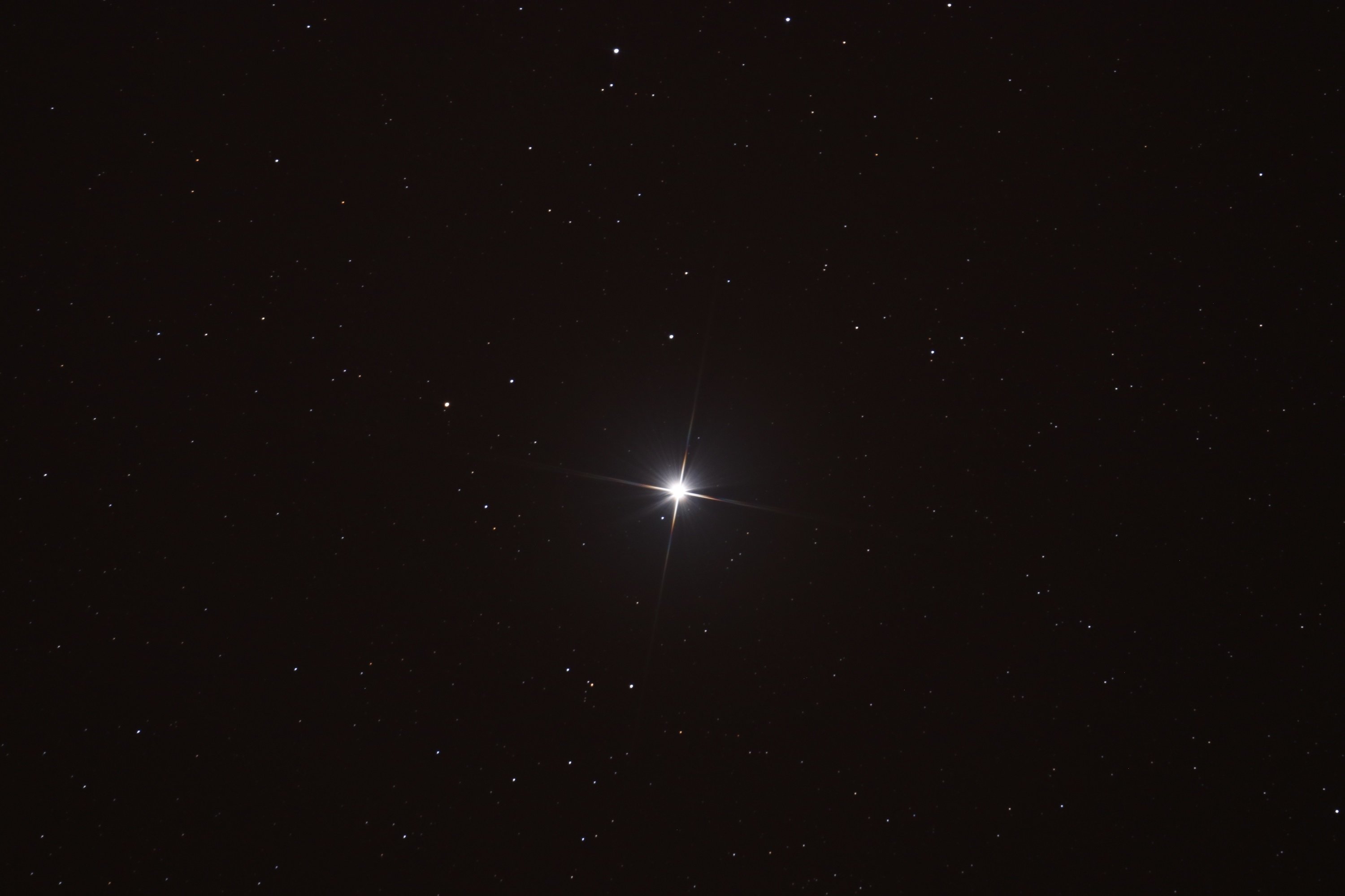

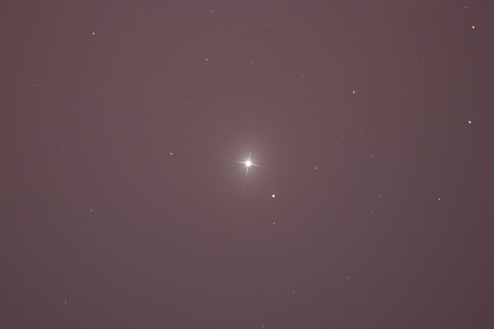

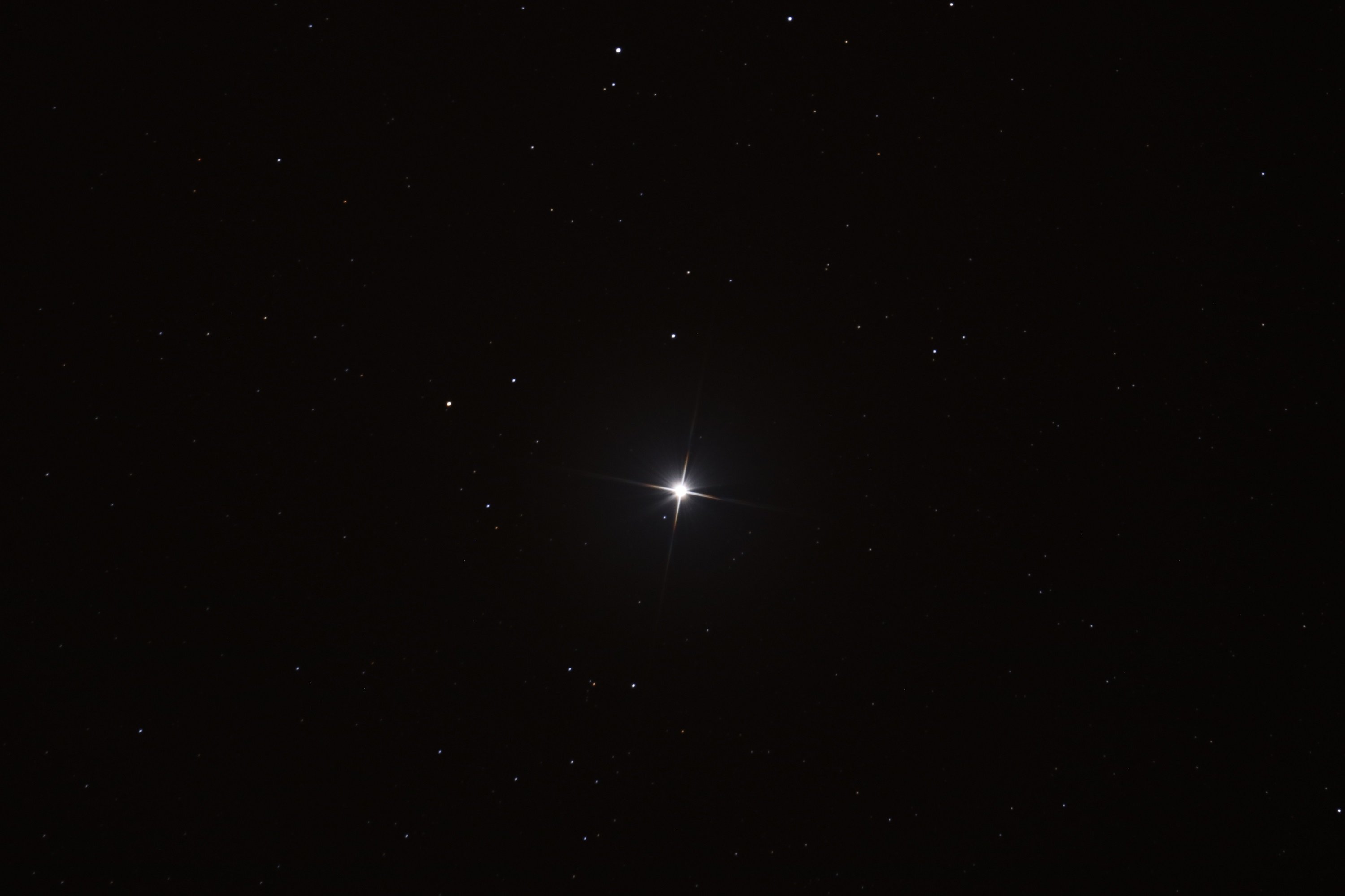

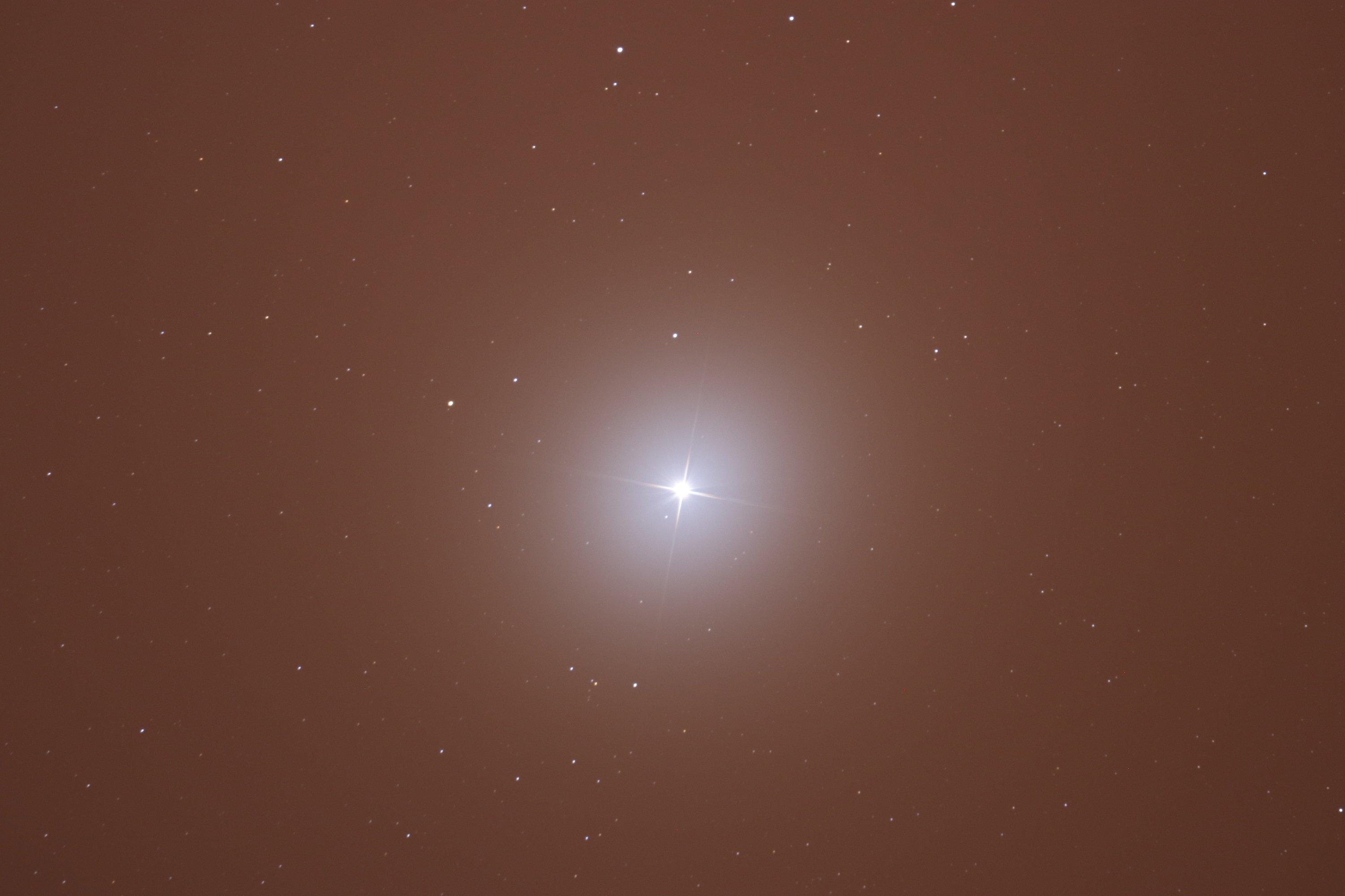

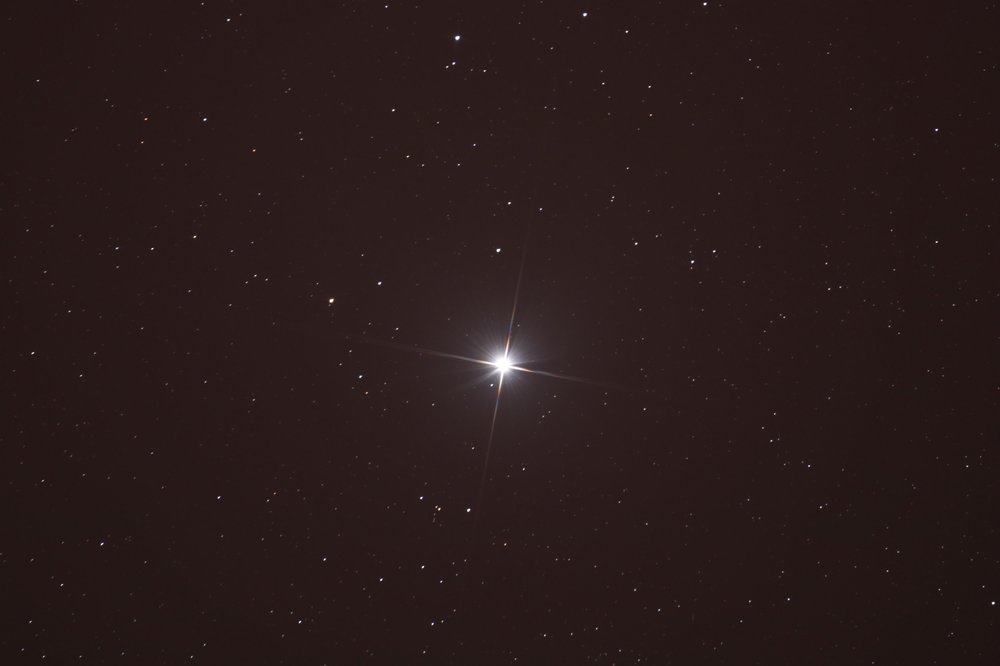

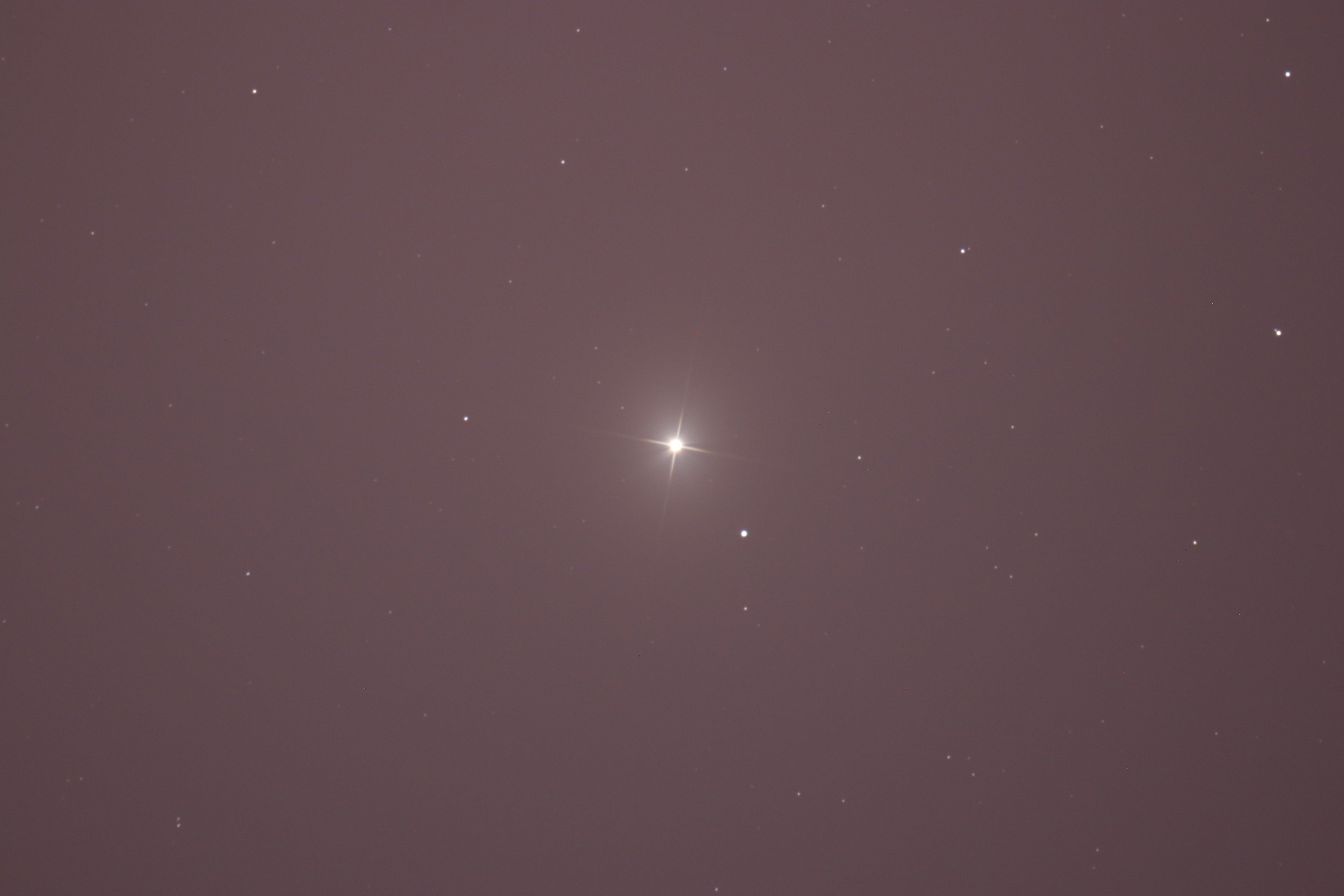

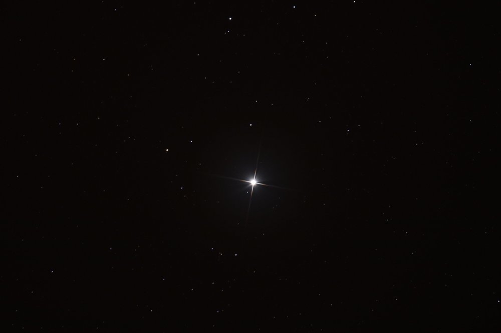

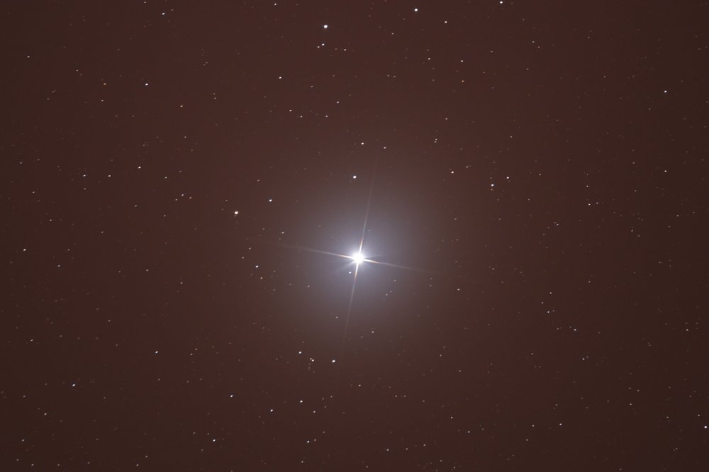

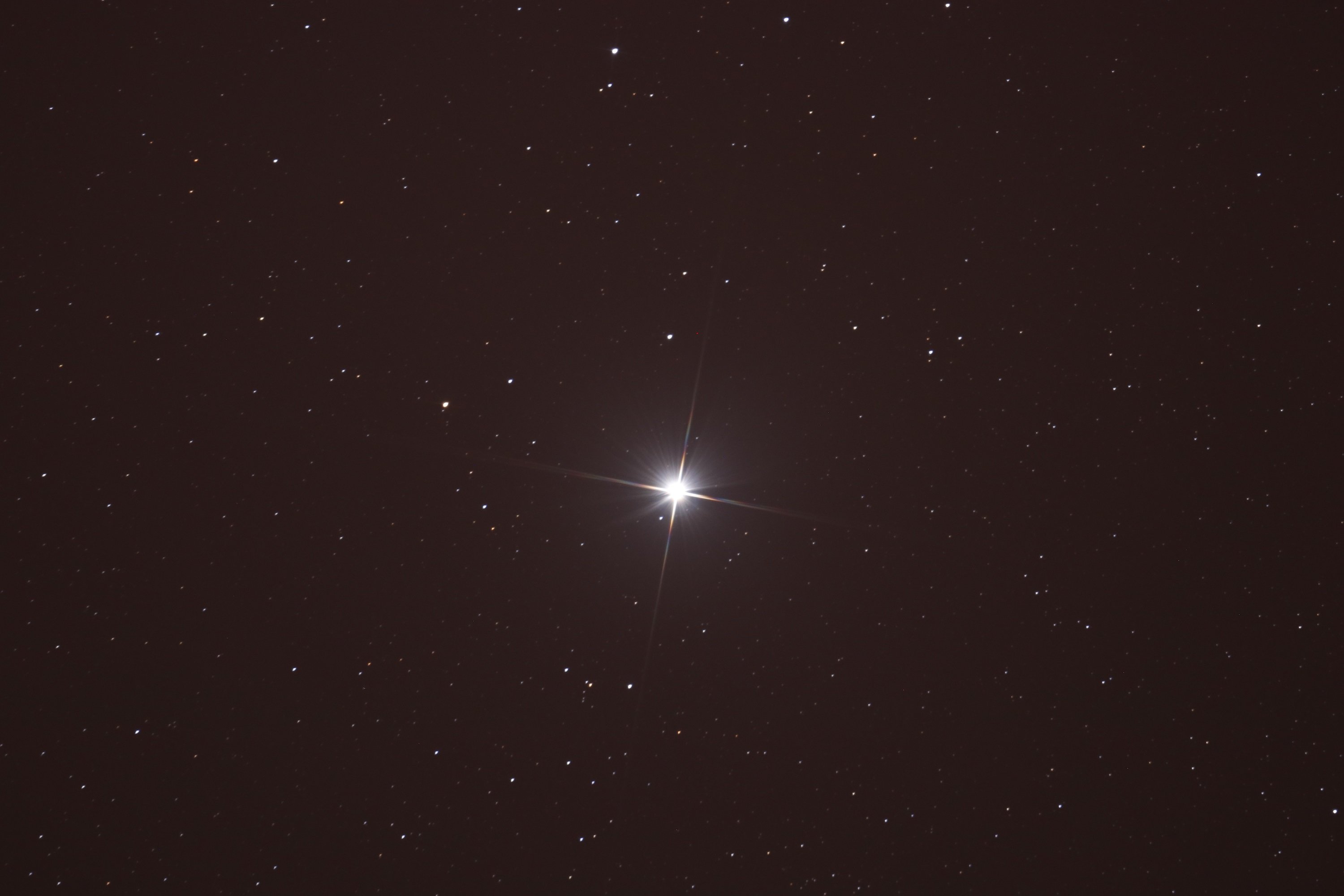

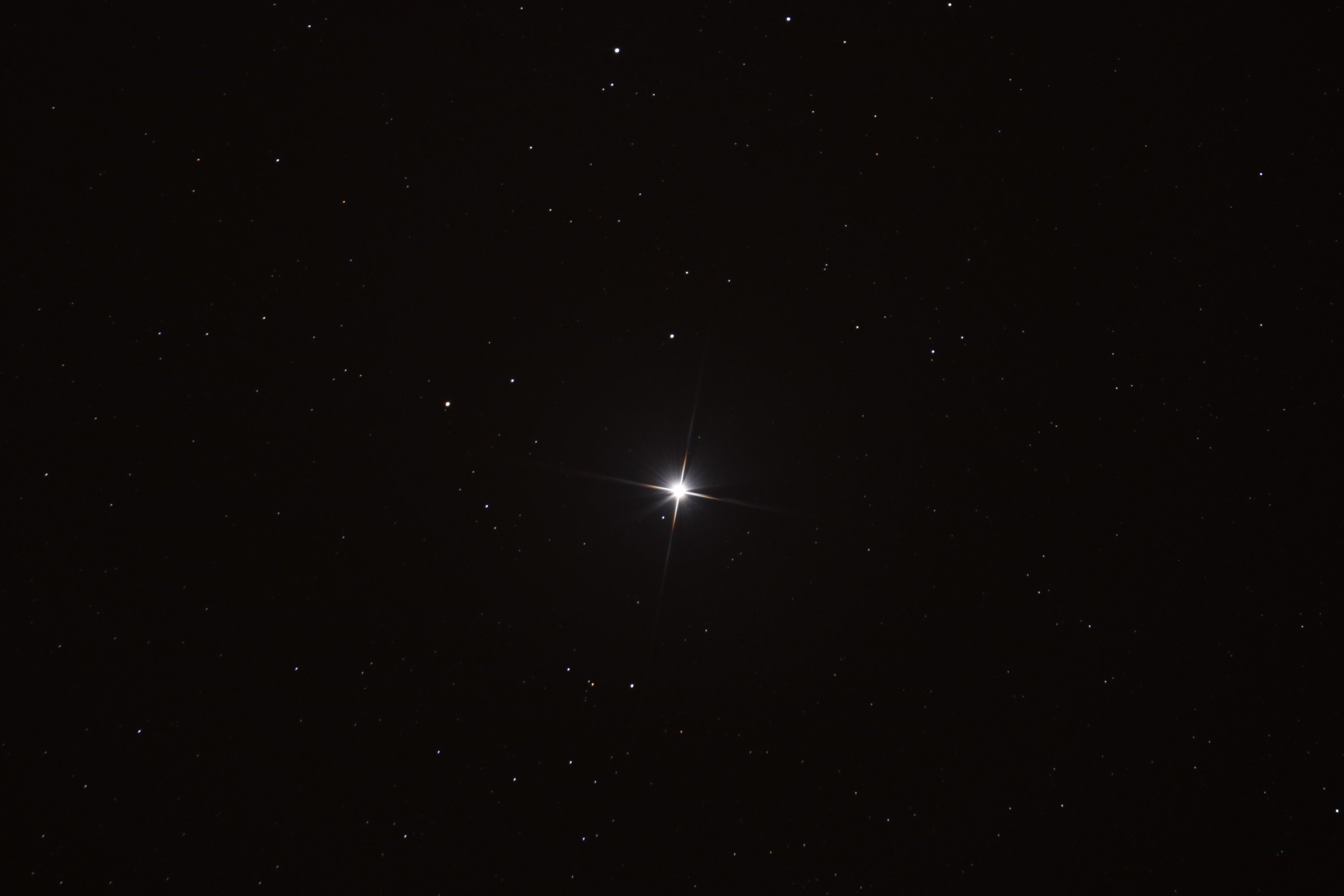

J'ai enfin réussi à concilier l'équation temps/nuages=0... J'ai donc essayé quelques photos de Capella à divers temps de pose. C'était la seule cible qui était dans un trou...
Quelqu'un pourrait me donner son avis sur l'aspect purement technique des bruts ? Coma ? A quel moment considère-t-on qu'il y a du filé ?
mon erreur de mise en station était donnée par ma monture à environ 1'30" pour les deux axes. Cela me semble un peu beaucoup non ?
Les nuages étant arrivés et me faisant un superbe réflecteur à pollution lumineuse je n'ai pas pu faire 120s correctement.
Merci d'avance !
Guillaume
15s
20s
30s
45s
60s
75s
