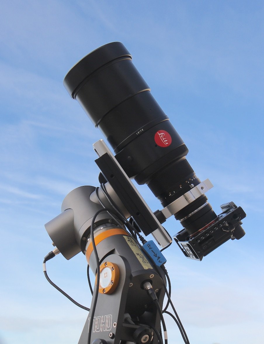

Cet objectif pèse 2.7kg. Il a 8 lentilles en 7 groupes.
Le pare-bué coulisse sans jeu.
La qualité de fabrication perçue est excellente.
La bague de mise au point très bien pour l'astro : ferme, souple et stable.
Le focus dépasse le point infini ce qui peut être utile pour nous.
A ce stade, une bague d'adatation type novoflex leica/sony E me semble suffisament rigide/ajustée pour éviter de fixer le boitier sur le rail.

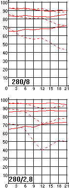

La MTF : 10, 20, et 40
Son prix d'occasion reste élevé. C'est du leica.
Et ceux qui sortent sur ebay autour de 1500€ partent rapidement.

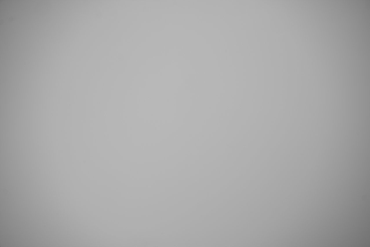

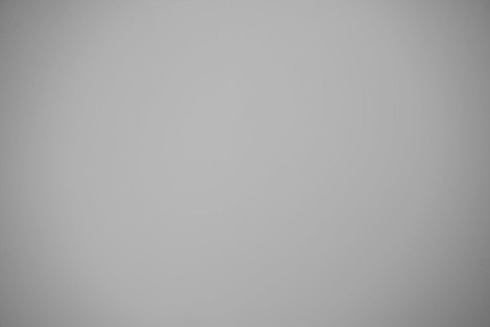

Le vignettage à 2?8 a cette tête là:1842109228_flatleica.thumb.jpg.ba764c62b9a881e2cf694d4ecdec6fd8.jpg
J'ai un filtre clip. Avec un 2'' et un porte filtre c'est moins bon.
Il y a 15 heures, Cyrille Thieullet a dit :
oui c'est hyper solide et vraiment bien fait ces bagues Novoflex Allemandes, bien mieux que les chinoiseries qu'on trouve partout.

Ce leica serait sensé montrer de l'astigmatisme dans certaines zones en regardant sa MTF. Je n'en constate pas avec le capteur du 7S.
