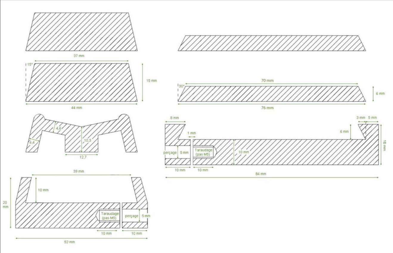

Je suis à la recherche d'une queue d'aronde Celestron Nexstar 127 SLT seule pour l'adapter sur mon MTO 1000mm, est ce que parmi vous il y aurait quelqu'un qui aurait un lien où ce procurer cet article ?
Sur le Web ont trouve de tout à tout les prix et je ne sais pas quoi choisir vue que les dimensions sont très sommairement expliquées…

Bonjour astrocg,
Merci ton info donc si je comprend bien le format vixen est normalisé ?

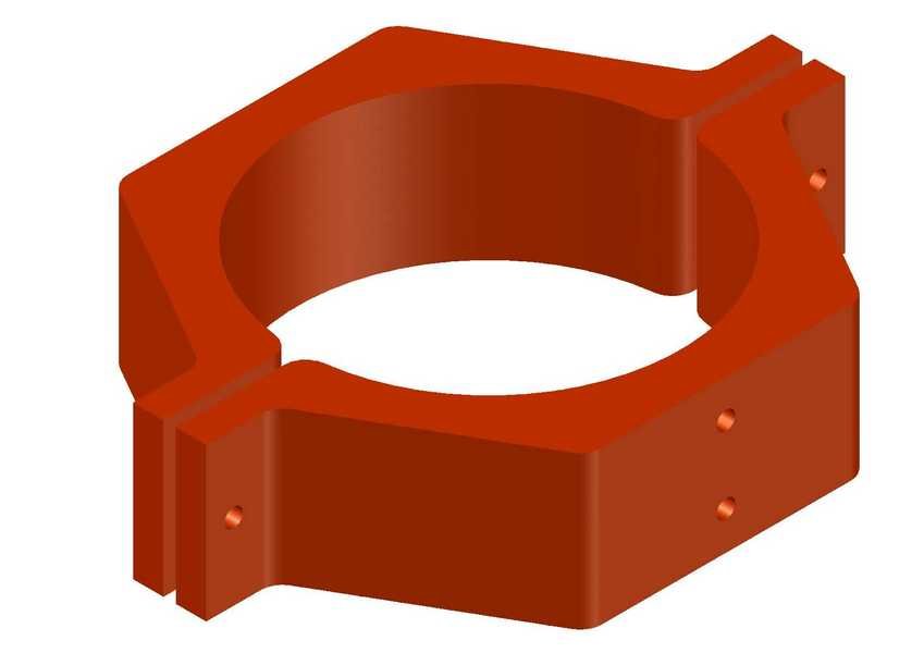

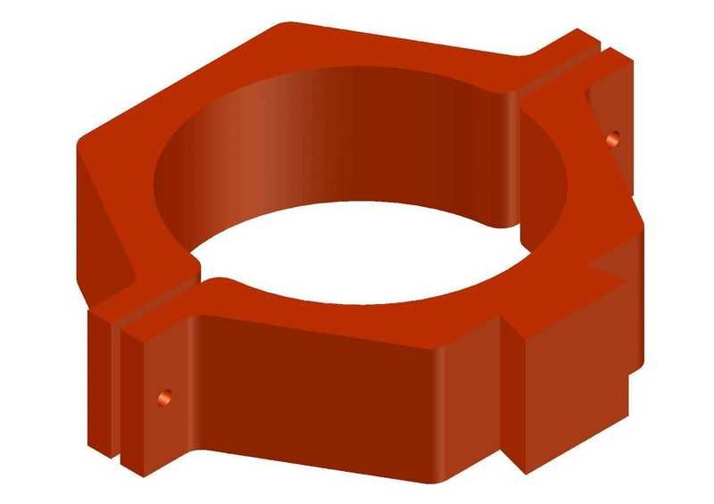

Pour la fixation c'est pas le problème je vais faire une bride avec mon imprimante 3D...
Ce qui me manquais c'est les dimensions de la queue d’aronde 10 cm me vont très bien, je vais faire des recherches avec vixen comme mot clef...
Merci @++
