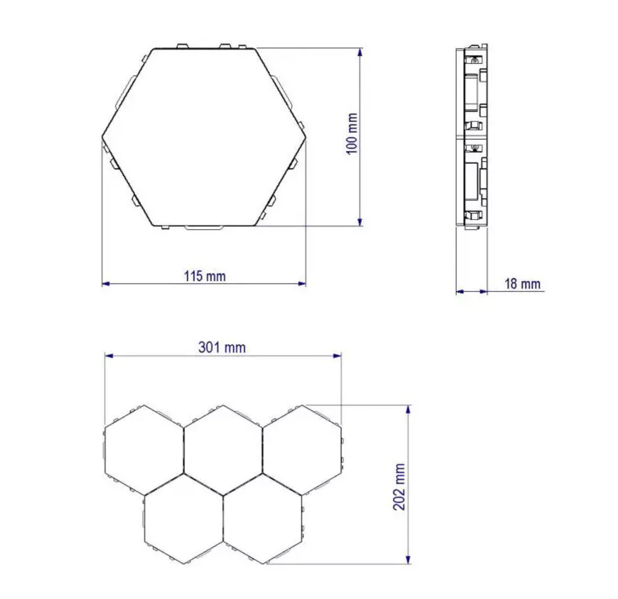

Quelques photos et schémas du bidule. Montés sur une plaque en bois, avec 7 modules on peut se faire un flat de 300 mm de diamètre. Et si l’obstruction centrale est de 11.5cm ou plus, 6 modules suffisent puisque celui du milieu devient inutile.85846804-AF2A-41CC-A58C-14CB47F310C6.thumb.jpeg.50f93e560f8ef3d850f0789ef0b30c63.jpeg
