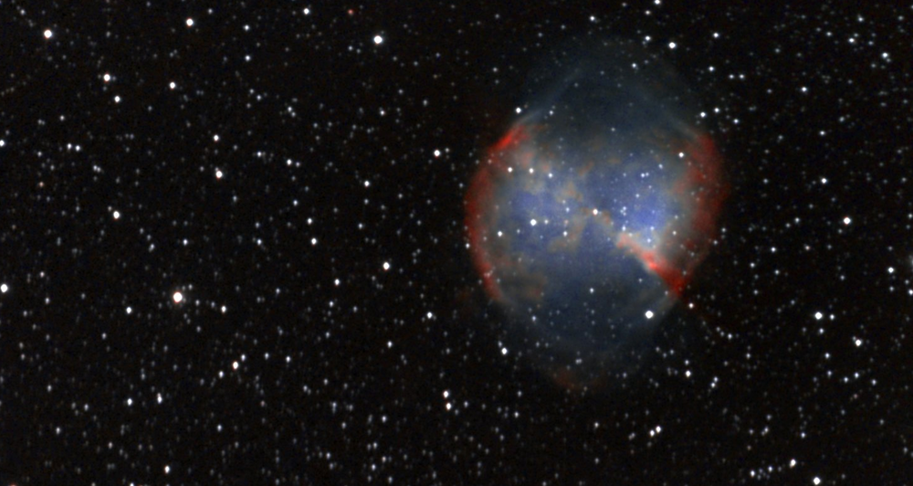

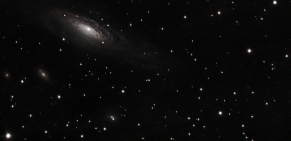

PS: un exemple avec mon UL14 et la 385MC:

Je peux te répondre sur mes 2 photos, et oui c'est bien ce que tu vois sur ta tablette après un empilement de quelques secondes en direct.

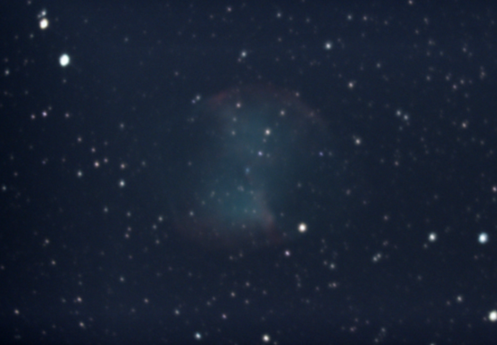

Il faut un peu de patience, voici ma toute première tentative sur M27:
Capture.thumb.PNG.177c8253ebff43773b72b541ebece8d4.png.25b3f65a86dcac2030a3ee750773aff5.png
C'était pas fameux 🙂 mais avec un peu de temps j'ai pu sortir celle d'avant, c'est pas Byzance, mais moi cela me convient bien dans le style photos souvenirs.
